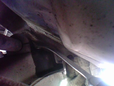

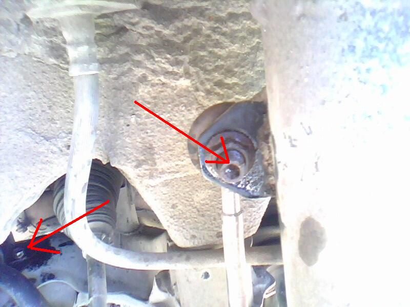

1. Поддамкрачиваем авто и снимаем колесо. Это делаем для того чтобы отсоеденить линки стабилизатора от стоики, что бы снять усилие со стабилизатора.
300711-1207.jpg [ 61.41 КБ | Просмотров: 12233 ]
2. Делаем тоже самое с другой стороны.
Теперь можно лезть под авто.

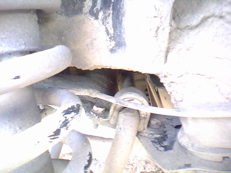

3. Откручиваем заднее крепление хомута втулки гнутым ключом на 12мм. Делаем это из ямы.
300711-1118.jpg [ 96.99 КБ | Просмотров: 12233 ]

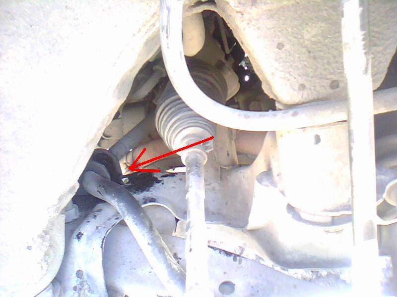

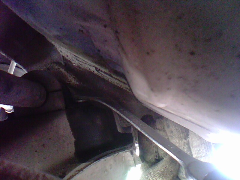

4. Откручиваем переднее крепление хомута втулки. Это удобно делать из под арки колеса.
300711-1208(001).jpg [ 49.14 КБ | Просмотров: 12233 ]

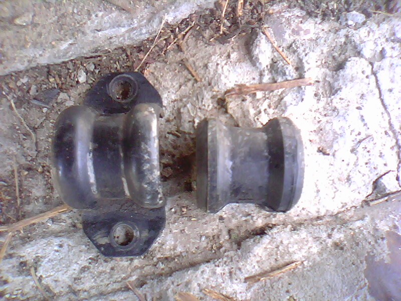

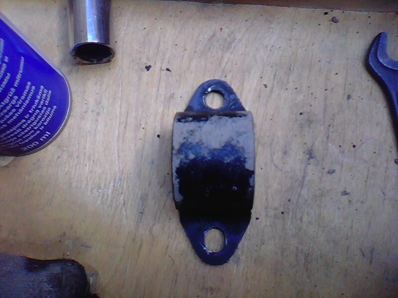

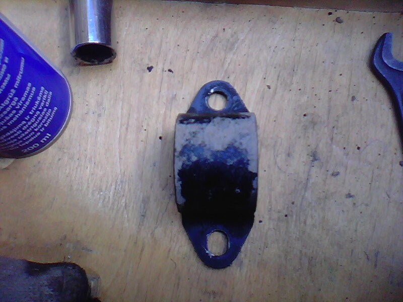

Всё хомут с втулкой у вас в руках.
300711-1151.jpg [ 94.81 КБ | Просмотров: 12233 ]
Обратите внимание что одно отверстие элипсовидное. Я ставил этим отверстием вперёд - так удобнее закрепить.
Дальше собираем в обратной последовательности.

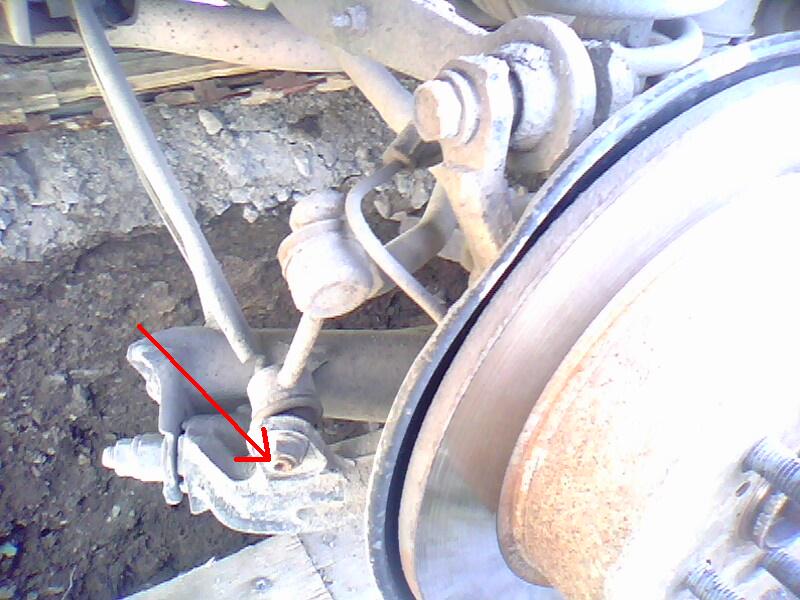

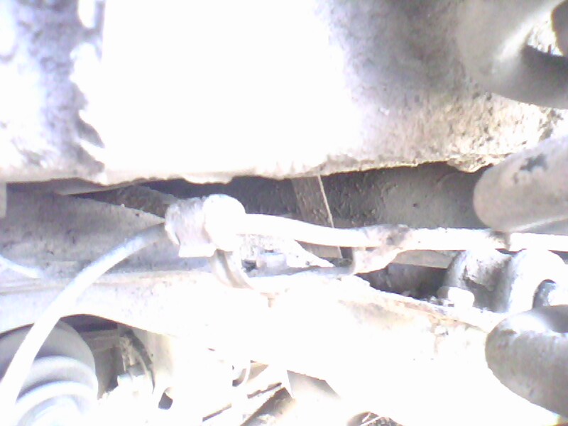

1. Опять же с обеих сторон откручиваем линки чтобы снять усилие со стабилизатора.
300711-1233.jpg [ 74.92 КБ | Просмотров: 12232 ]

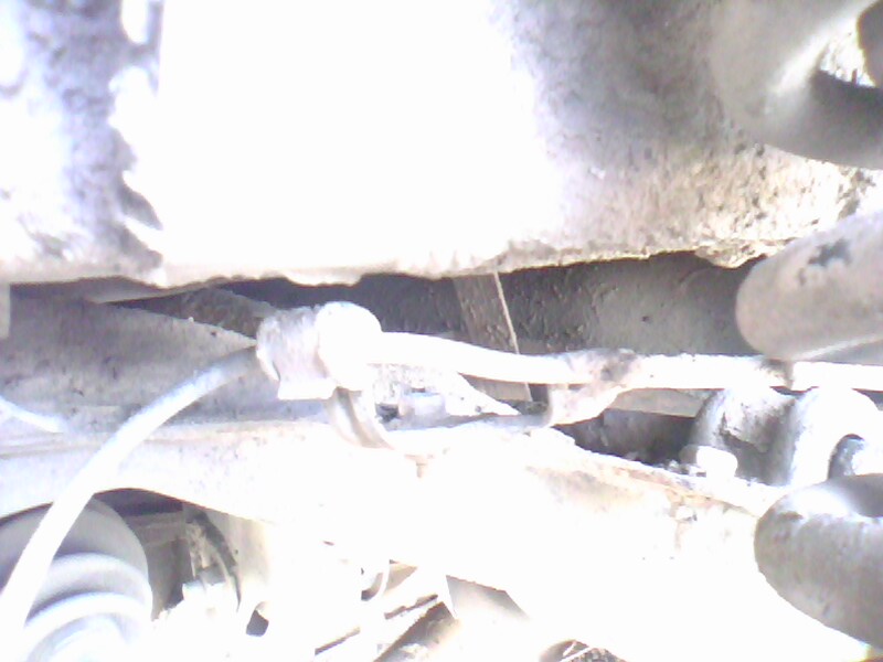

2. Для снятия хомута(кстати задний хомут снимается сверху из под арки колеса), нужно отсоеденить крепление провода от датчика вращения колеса
300711-1233(003).jpg [ 69.07 КБ | Просмотров: 12232 ]
3. Далее откручиваем оба болта крепления хомута втулки.
300711-1233(001).jpg [ 94.12 КБ | Просмотров: 12232 ]
4. Всё хомут с втулкой у вас в руках.
300711-1312.jpg [ 161.71 КБ | Просмотров: 12232 ]
Дальше сборка в обратной последовательности.
