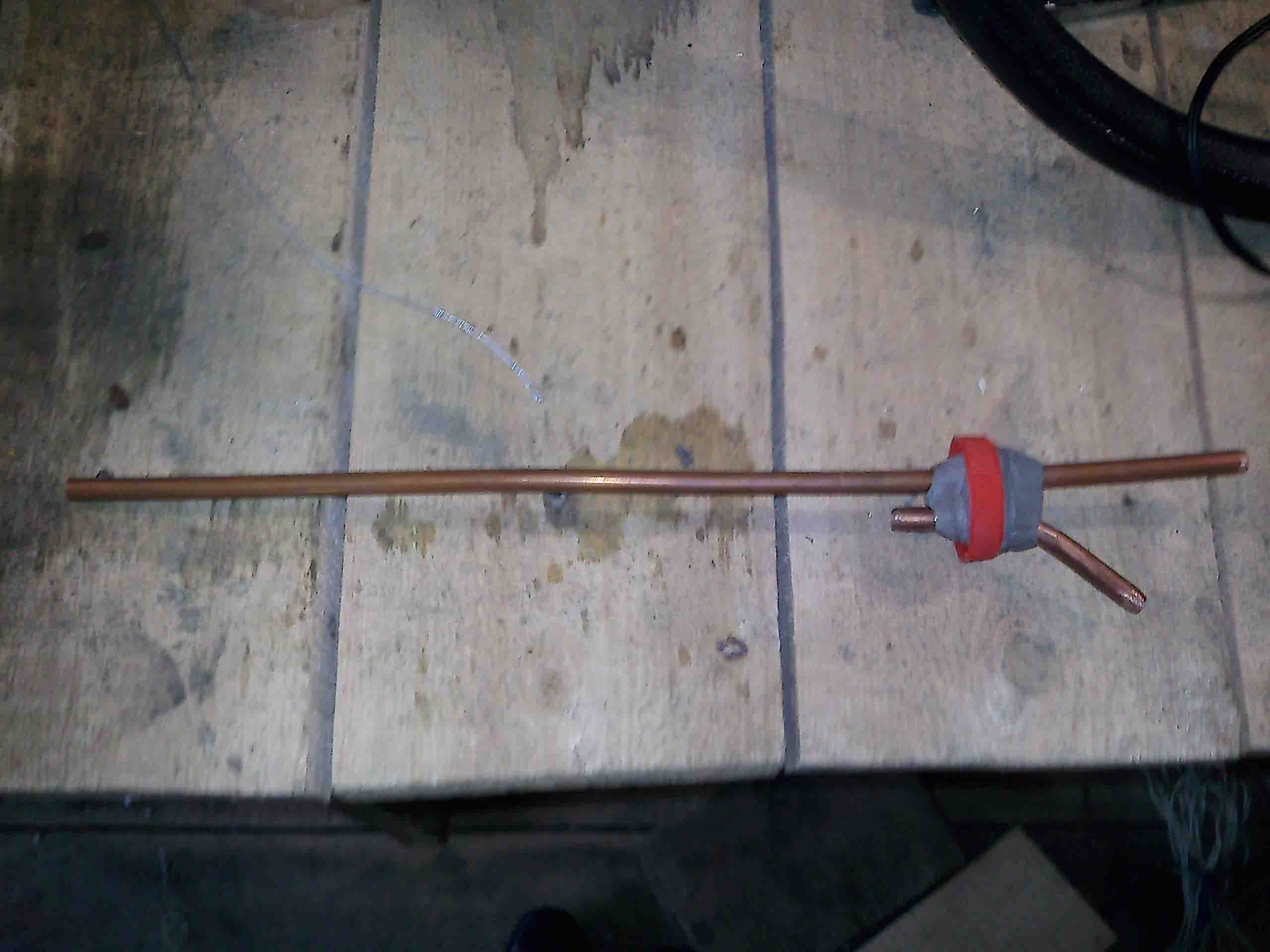

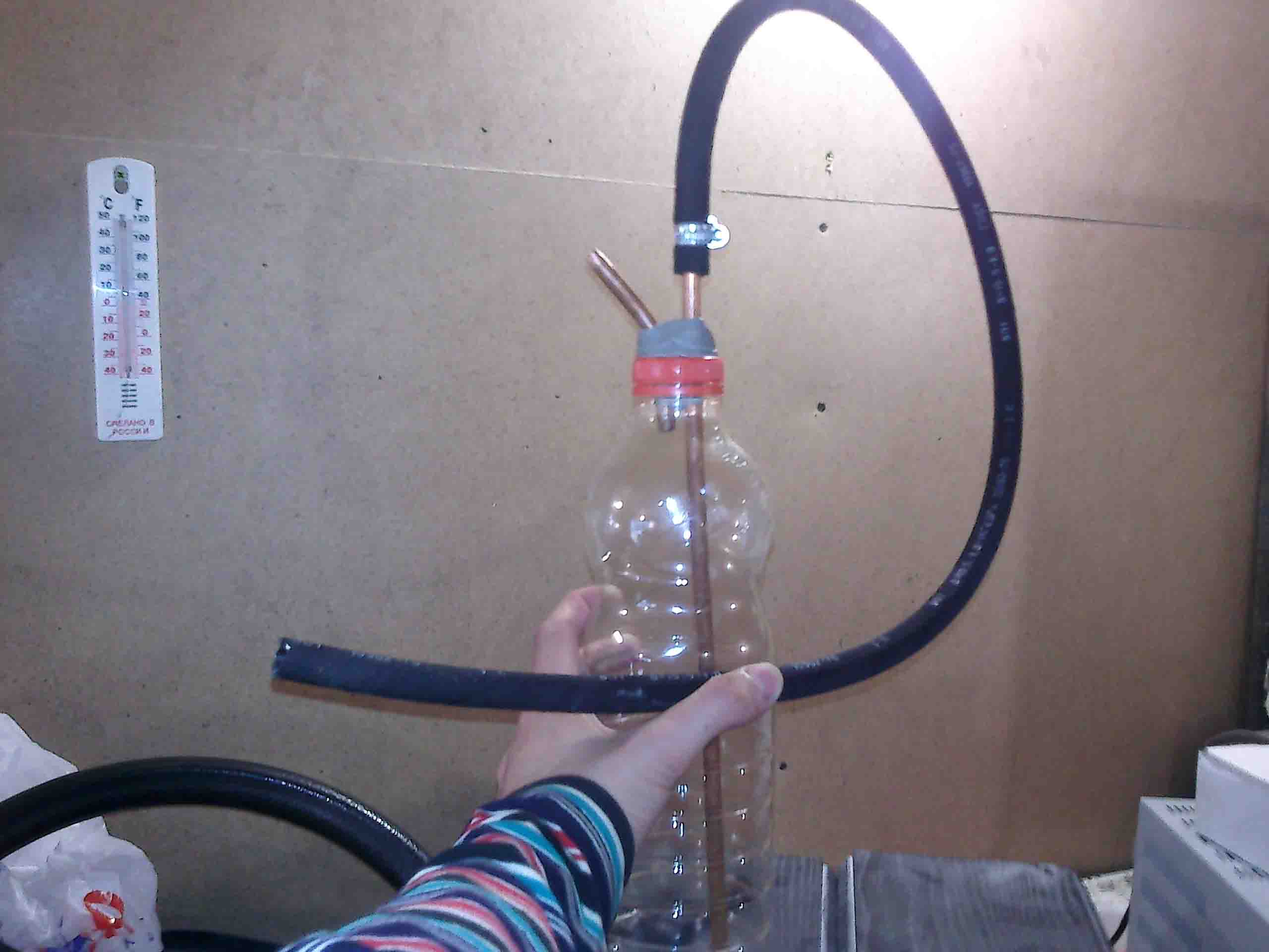

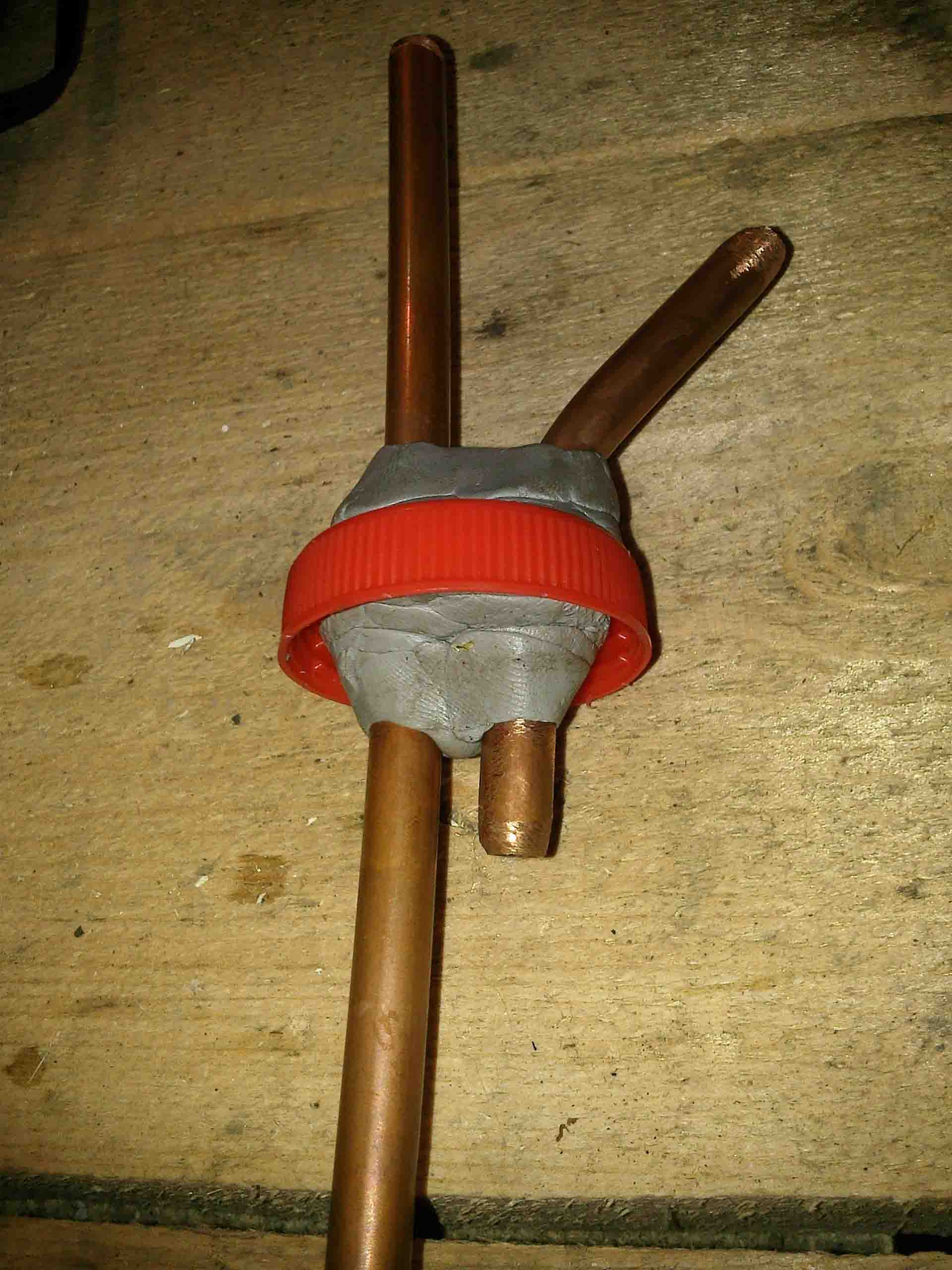

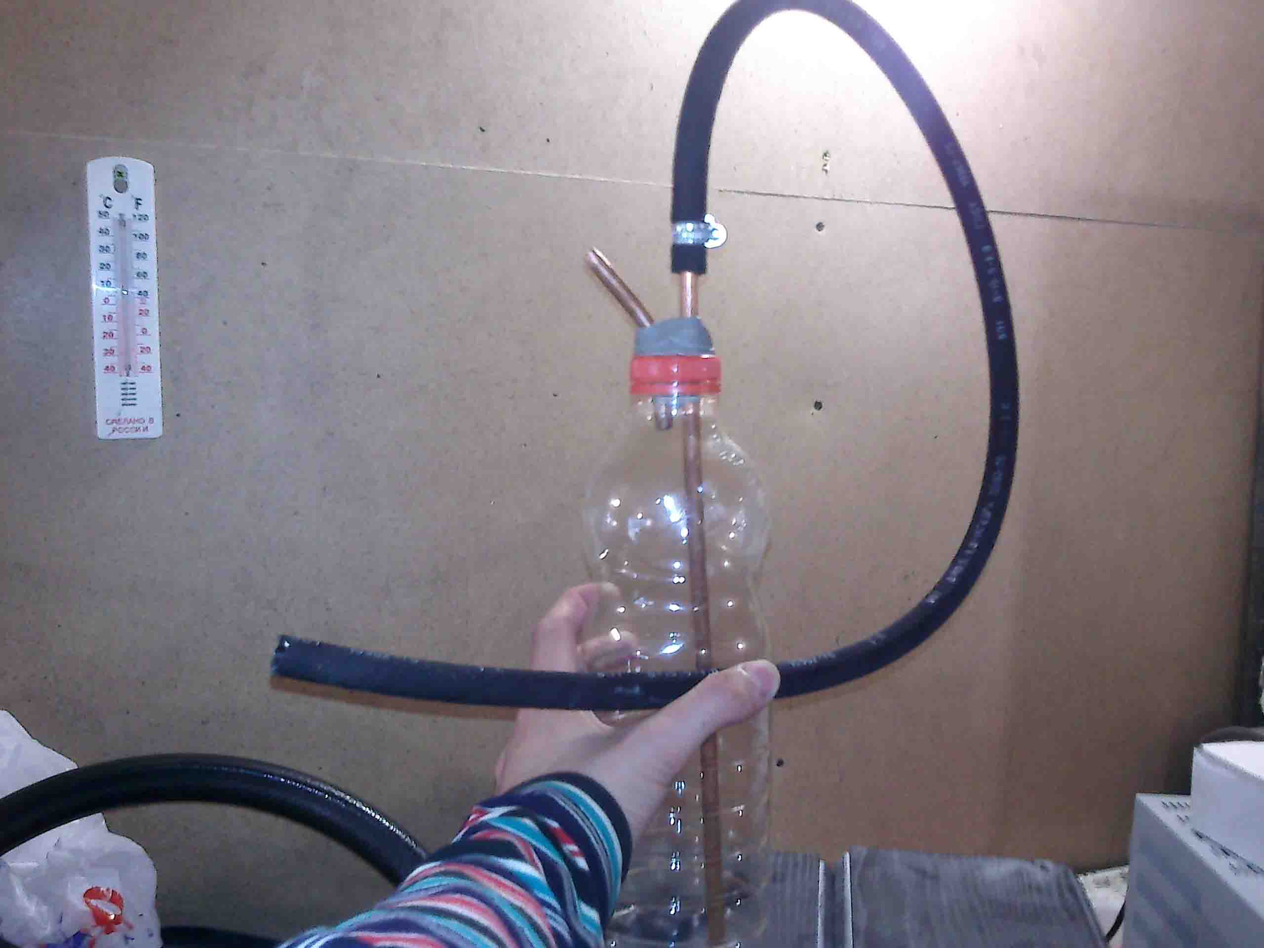

все начиналось очень даже хорошо. купил метр арм.шлагна, метр медной трубки, 2 хомута и... и полтора литра чая нести)) выбор на чай нести пал из-за большой крышки))) просверлил в крышке 2 отверстия под трубки. отверстия диаметром милиметра на полтора-два меньше чем сама трубка.
Фото0119.jpg [ 104.93 КБ | Просмотров: 2291 ]
серое вещество на крышке это холодная сварка. отлично загерметизировала отверсия
Фото0120.jpg [ 176.19 КБ | Просмотров: 2291 ]

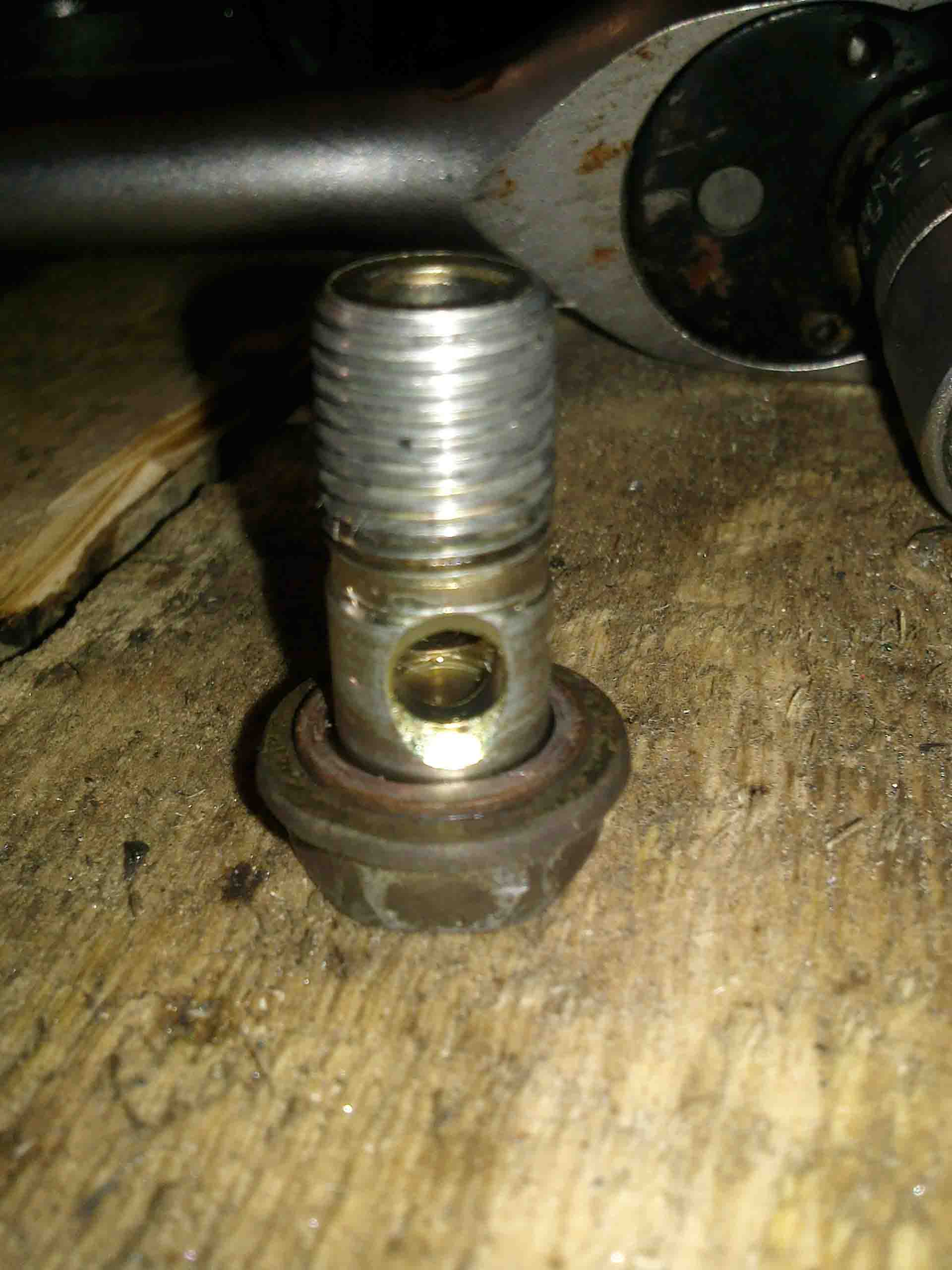

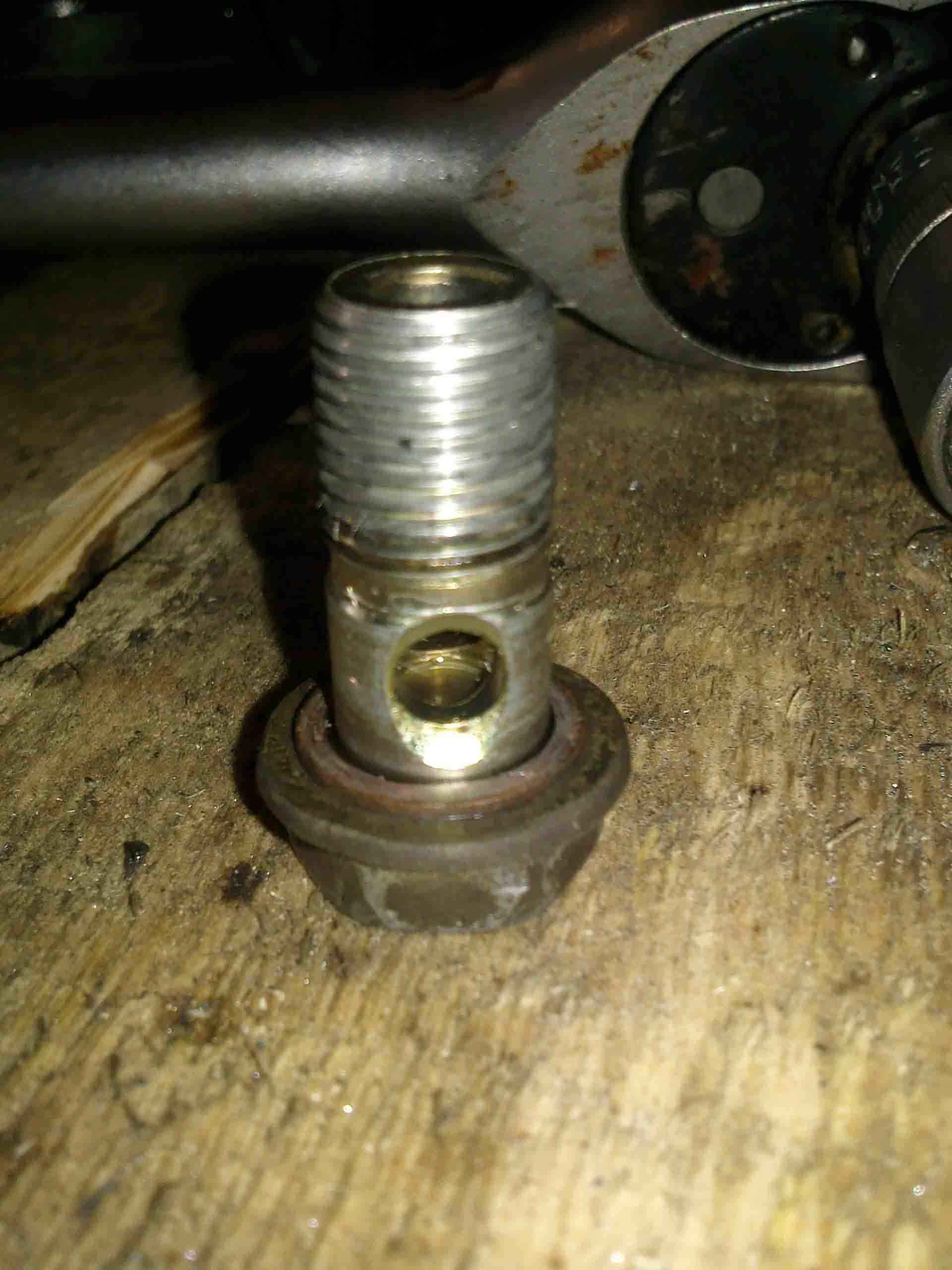

начал подсоединять... оп! а у меня вот ТАКОЕ соединение на рампе и с фильтра
Фото0126.jpg [ 166.95 КБ | Просмотров: 2291 ]
вот таким болтом
Фото0137.jpg [ 138.73 КБ | Просмотров: 2291 ]

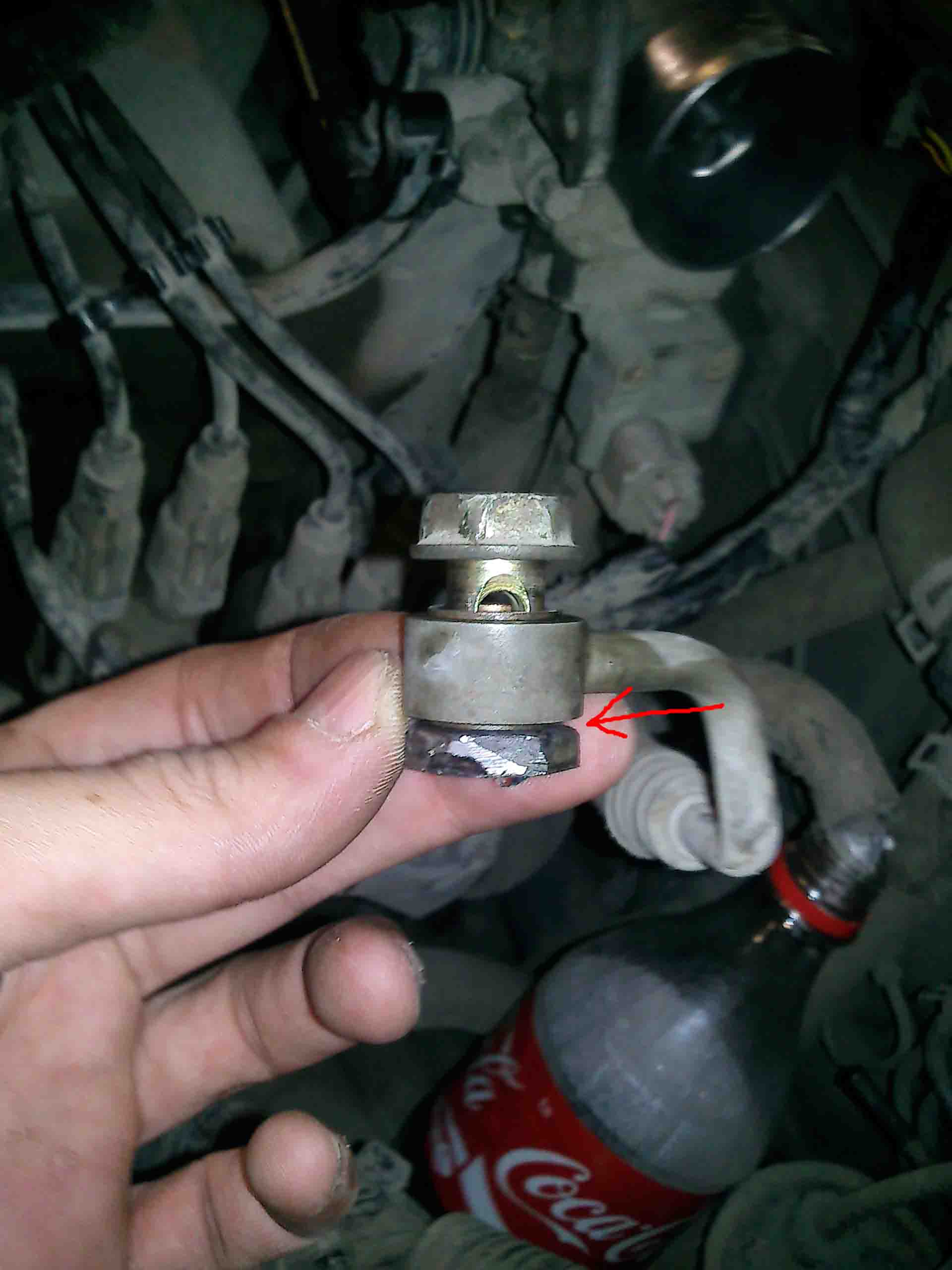

покумекал и решил сделать вот так
Фото0127.jpg [ 114.25 КБ | Просмотров: 2289 ]
гайка с низу тонкая. болгаркой срезал.
для герметизации соединения со стороны гайки поставил прокладку из тоооонко отрезаного топливного шланга. прокладка ставится между самой топливной магистралью и медной прокладкой, зажимается гайкой. без прокладки не герметично!!! потом к оставшемуся концу болта подключил шланг от емкости с ВИНСОМ на хомут.

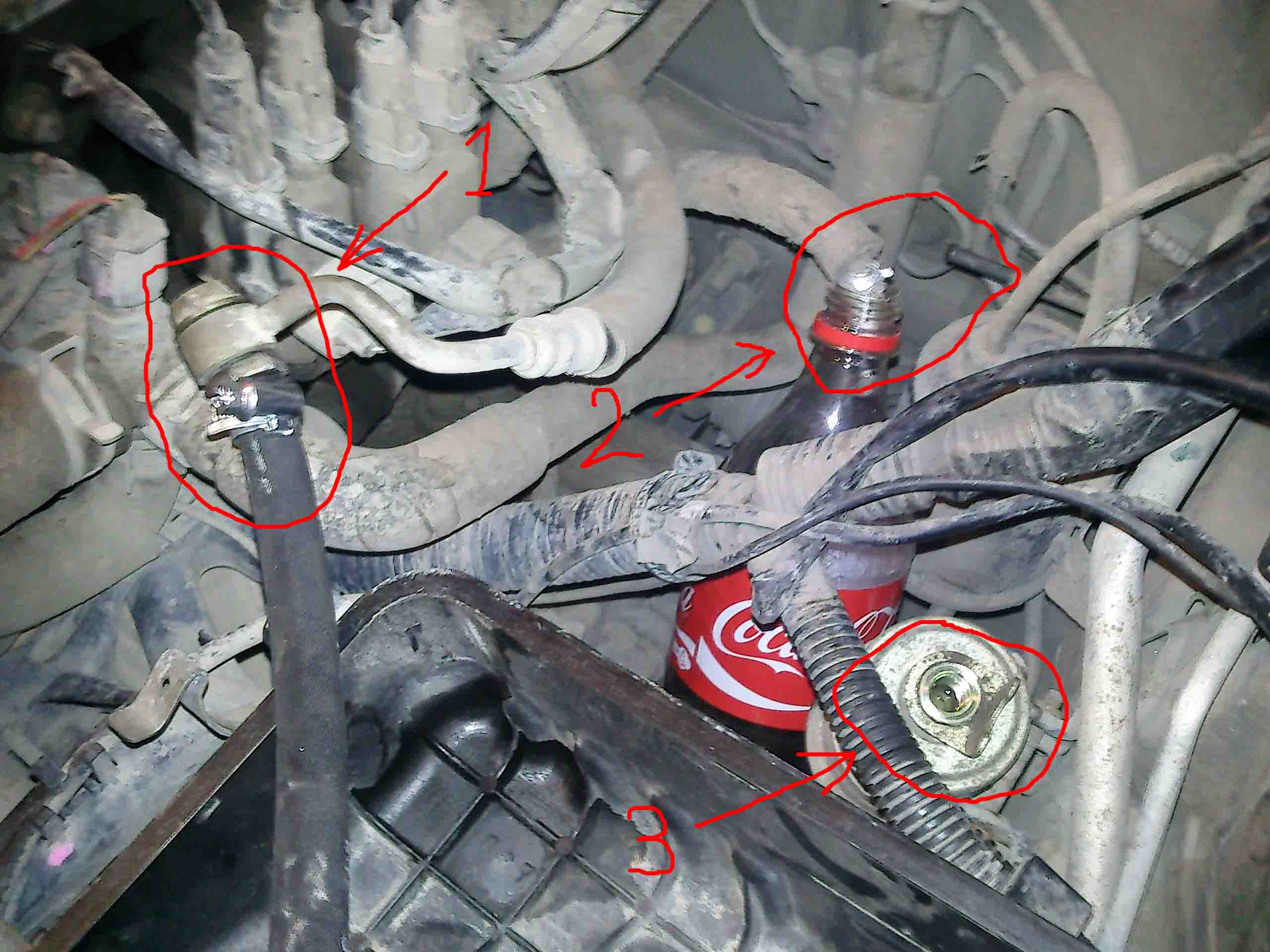

1 - подключение балона с ВИНСОМ
2 - обратка
3 - эт фильтр, если че :D

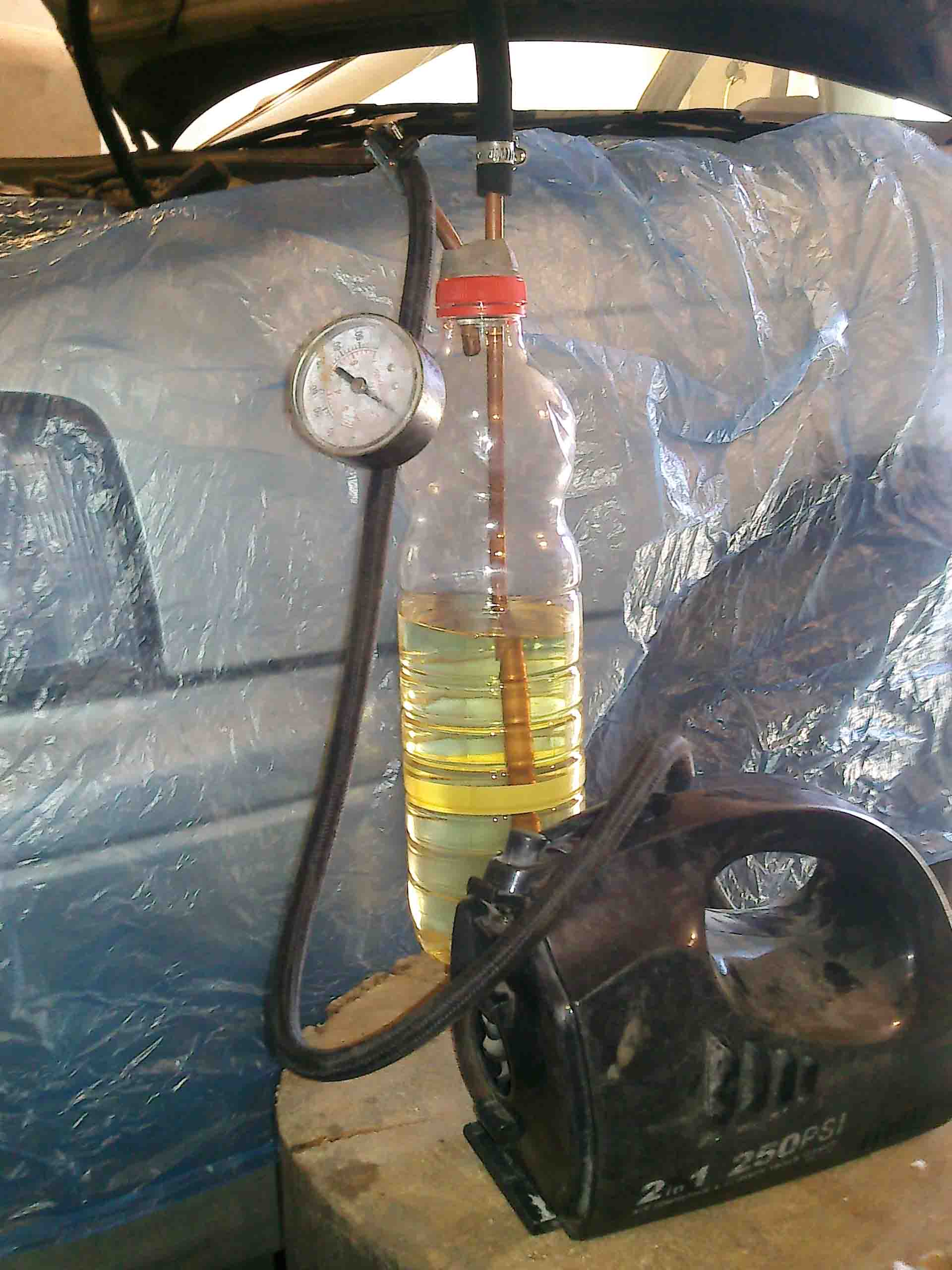

ах, да! до того был тест без ВИНСА в емкости. набрал давление в емкости автомобильным компрессором до 3 очков. посмотрел, послушал - все хорошо!!!
залил ВИНС, отметил на балоне пол литра (что бы знать когда глушить)
ну, понеслась!!!!
набрал давление в 2,5 очка, завожу - все ок. система работает!
и я тут, семь пядей во лбу, дай думаю 3 очка сделаю, вдруг не хватает давления. накачал.... срывается шланг с места крепления к топливной магистрали (номер 1 на фото выше) и щедро поливает мне гараж ВИНСОМ. в балоне осталось грам 50-100 :cry: а банка винса у нас стоит 550руб((( пичалки.
вобщем, я пока отложил промывку до зарплаты :D уже придумал другое соединение емкости с винсом и топл.магистрали. как промою отпишусь
так система в сборе выглядит
Фото0134.jpg [ 174.59 КБ | Просмотров: 2289 ]

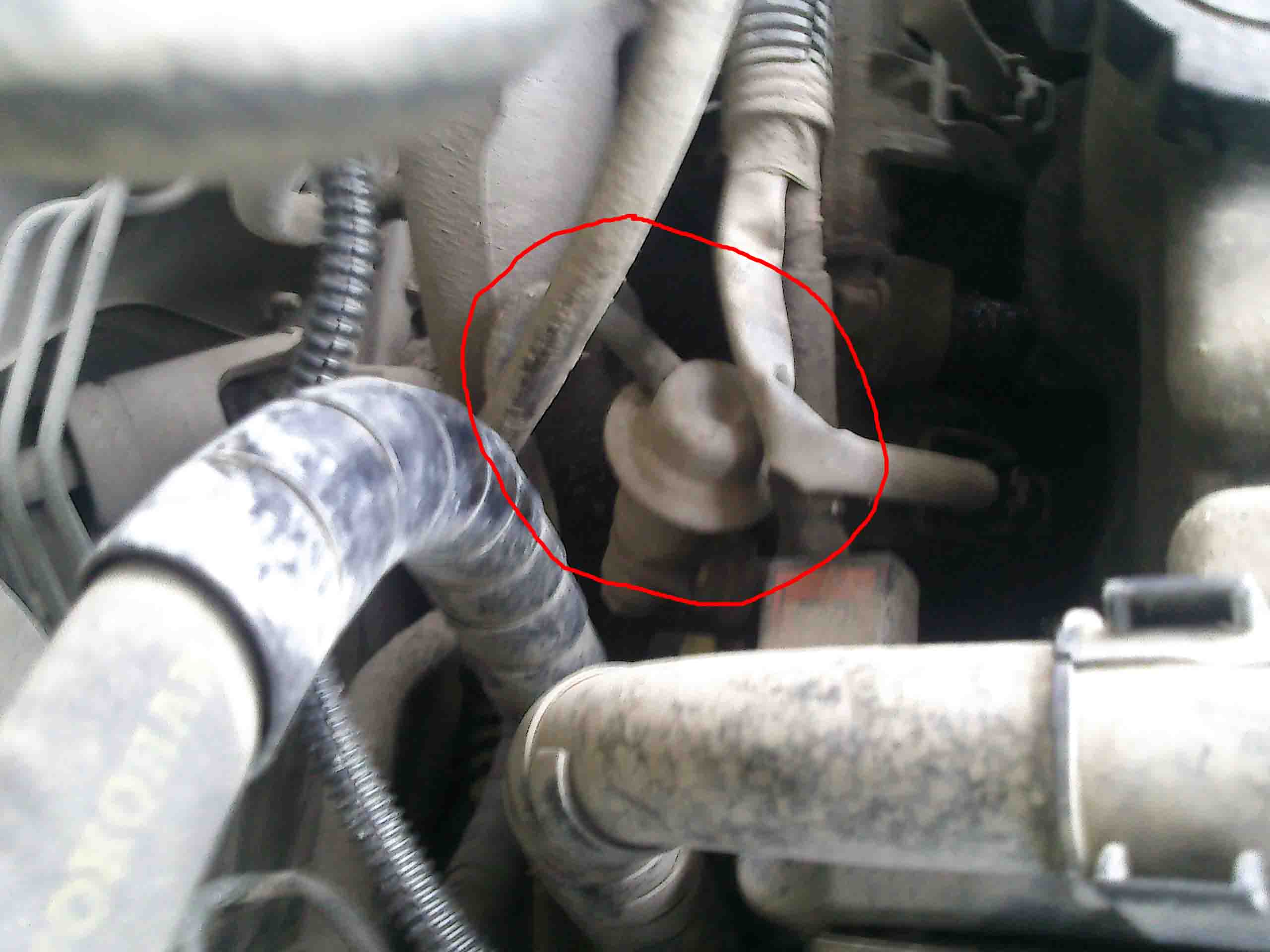

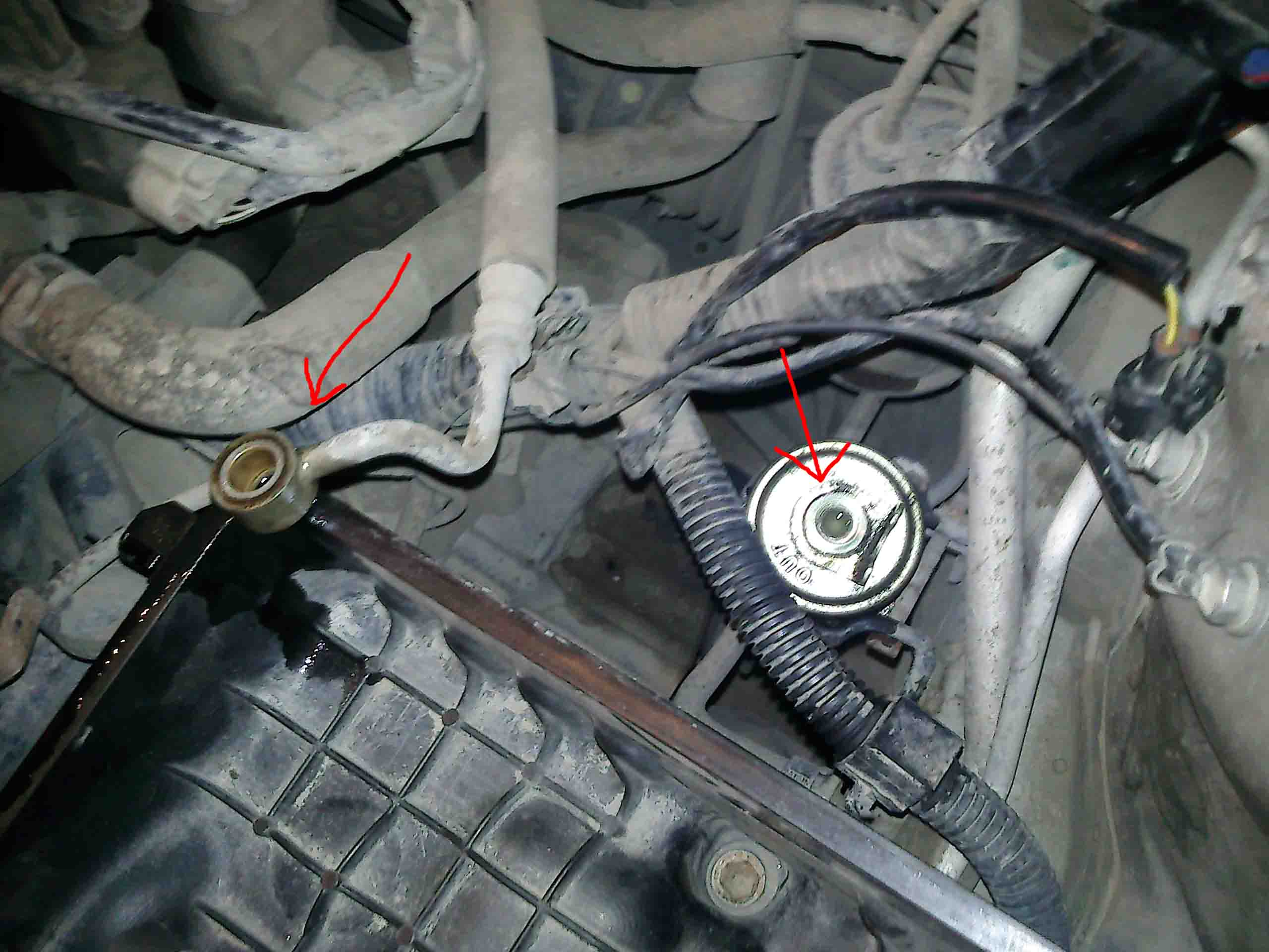

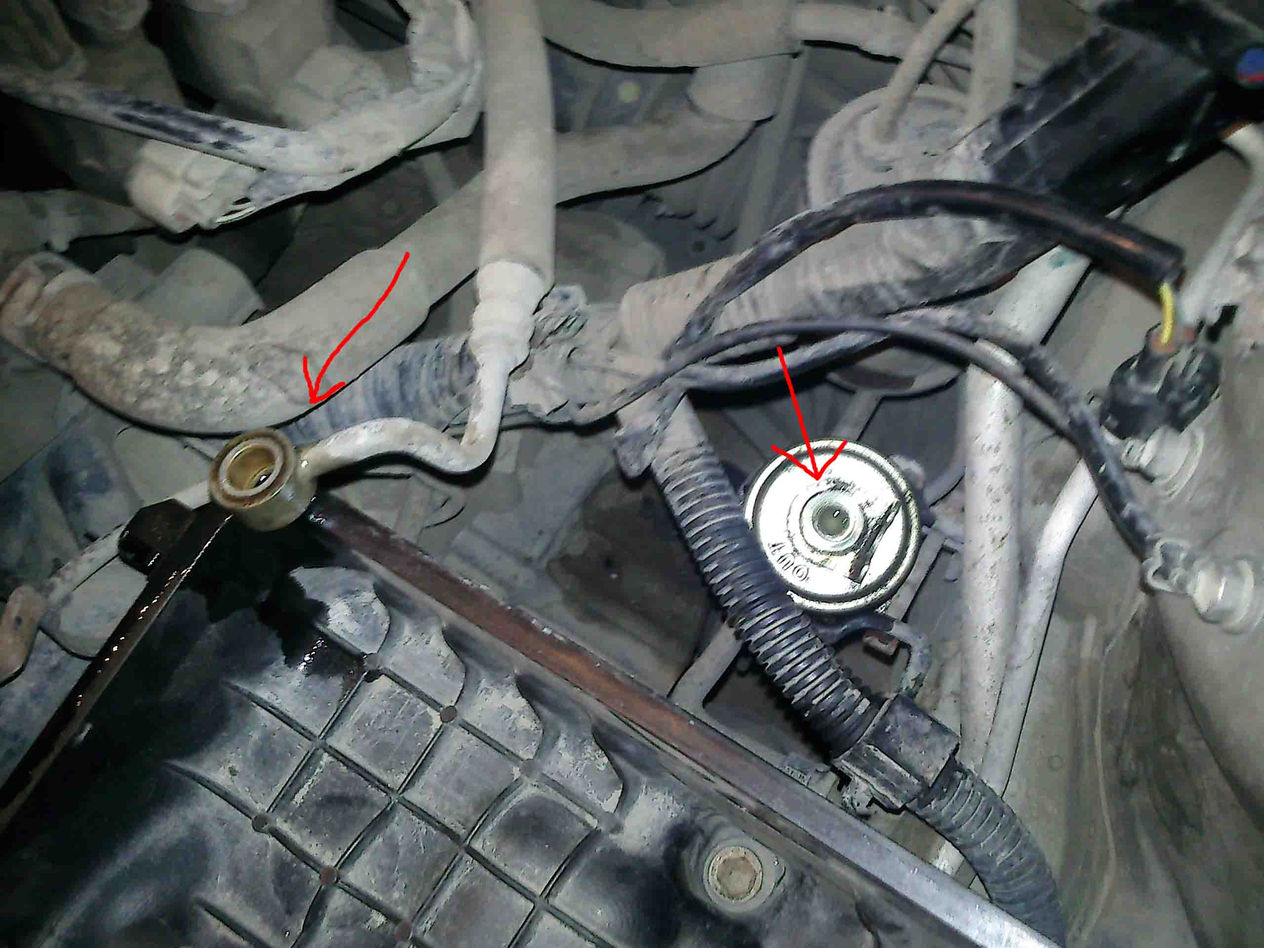

и еще вопросик, эт че за фня? находится в другом конце топливной рампы.
Фото0117.jpg [ 121.05 КБ | Просмотров: 2289 ]

забыл зказать. ТАКОЕ СОЕДИНЕНИЕ НЕ НАДЕЖНО!!! ТАК НЕ ДЕЛАЙТЕ!!! )))
нужен либо такой же болт, но длиннее (самый лучший вариант), либо я скоро выложу как можно сделать, ну или сами чего-нибудь предложите)))

это по моему перепускной клапан на обратку, когда давление в рампе большое, скидывает лишний бенз в обратку! а так молодец, хорошая система получилось, но лучше бы бензонасосом давление делать!

Хмм... обратка через другую трубку идет. на фото она в бутылку из под колы воткнута... а почему лучше бензонасосом лучше? чтоб нужное давление держал?

Это у тебя регулятор давления топлива, в топливной рампе! а насоосом я думаю лучше будет давление создавать, ведь расчитаны они на давление в топливной системе! я конечно никого не заставляю так делать, просто высказываю свое мнение! в любом случае, за изобретение подобного типа пятерку тебе! удачи в экспериментах!
