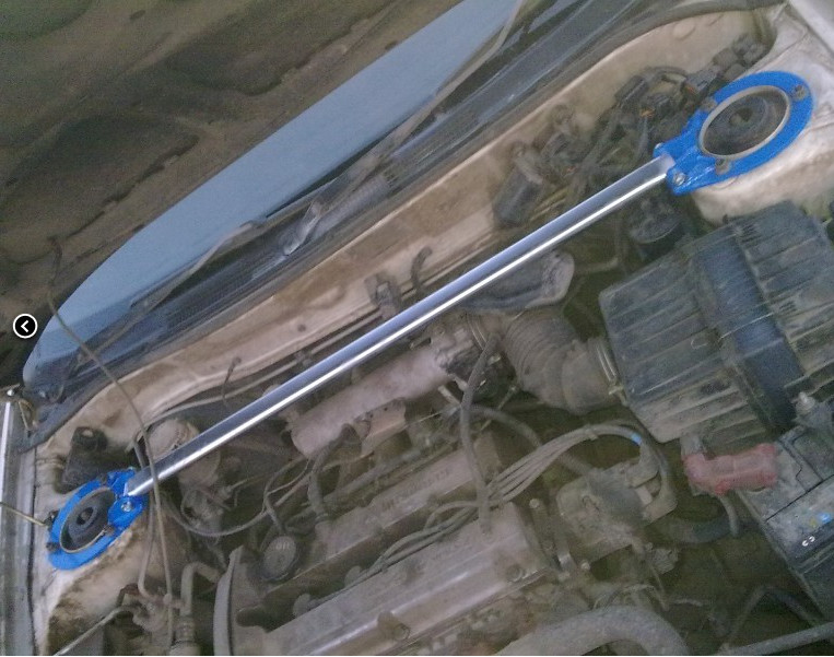

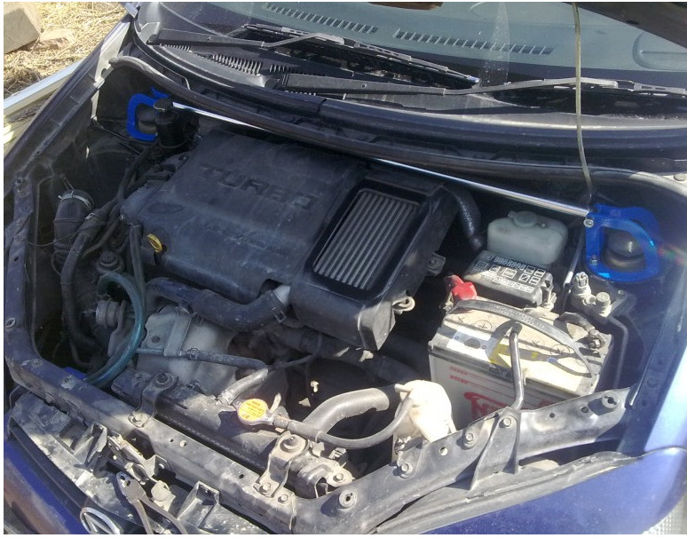

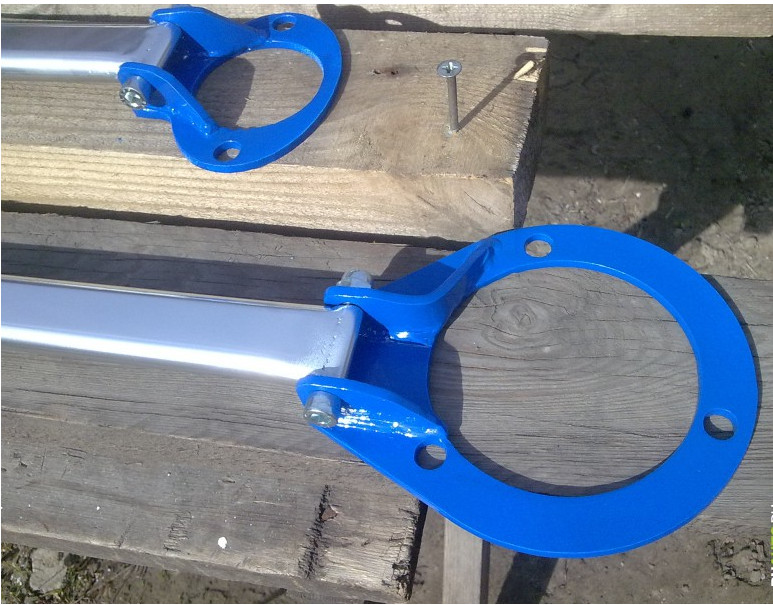

сегодня наткнулся вот на такое объявление. вроде не дорого, а на зад как ставится эта штука?

Да вообщето эти распорки ставятся, когда чашки уводит от старости, либо устанавливается более тяжелый силовой агрегат. А так при боковом ударе данная распорка приводит к более сильным нарушениям геометрии, чем без нее.
