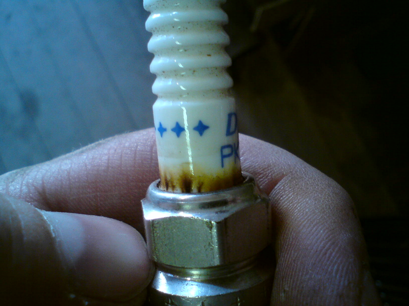

Доброго времени суток, полуостывшая машинка начала слегка подтраивать на хх , достал свечки, а они все примерно такого вида, только это самая грязная, а
DSC00378.JPG [ 183.31 КБ | Просмотров: 19413 ]
электроды все чистые.
Эти свечи отходили всего то тыс 15 :(. Это к сожалению не первый комплект с таким рисунком. Раньше так подтраивала зимой на разогреве, если поездка короткая по времени, видать подольше поездишь они очищаются.
вот у меня вопрос в чем может быть дело в катушке зажигания, в ее наконечнике или в чем то еще.

у меня такое было когда кондетсат или вода попадала

Скорее всего пробой газов через завольцовку свечи,свечи не очень хорошего качества.
 Заголовок сообщения: Re: Вертикальные полоски на свече зажигания
СообщениеДобавлено: 08 авг 2011, 08:06
ALECS, +1....походу через изолятор давит...хотя у меня тоже виднеются равномерные колечки, светлого цвета...НО троения нет. На свечах прошел 30тыщ.

Последнее время езжу с такой проблемой: машина прогретая, при резком нажатии на пЭдаль газа, машина слегка подтраивает, после секунд несколько все нормально. Сегодня достал свечи и .... Картина такая: возле шестигранника следы пробоя газов, резинка возле цоколя свечи слегка потресканная, а на изоляторе след прошивки от верхней части свечки (где защелкивается провод) до шестигранника. Поменял свечи, вроде стало нормально. Но всетаки думаю все дело не в свечах, а в проводах, старые очень :smile:
-100
пробой здесь не при чем. Эту тему уже обсуждали на форуме пару лет назад
Добавлено спустя 39 минут 38 секунд:
Вот надыбал:
На наружном изоляторе свечи - там, где он выходит из металлической резьбовой втулки - образовался кольцеобразный коричневый налет. Не свидетельствует ли это о том, что свеча негерметична и сквозь уплотнение прорываются выхлопные газы? Нет, такое коричневое кольцо образуется практически на любой достаточно долго "походившей" свече. Дело в том, что в подкапотном пространстве подвесного мотора обязательно присутствует масляный туман, и мельчайшие капельки масла оседают в том числе и на изоляторе свечи. Возле металлической втулки он нагревается сильнее, осевшее масло спекается и образует нечто вроде нагара, въевшегося в пористую структуру керамики. Образование кольцеобразного налета говорит лишь о том, что свеча эксплуатировалась довольно долго и что стоит подумать о ее замене
И ещё:
Механизм коронного разряда
Подаваемое высокое напряжение также прилагается к участку между центральным электродом и металлическим корпусом и пробивает изоляцию воздуха в промежутке между изолятором и металлическим корпусом.
Такое явление называется коронным разрядом.
Возникший коронный разряд дальше развивается в сторону клеммы.
Последний процесс коронного разряда дает светло-синий цвет, который может обнаруживаться ночью.

ALECS писал(а):
Кстати,я тоже каждый год меняю свечи и почти у всех пробои,но последний комплект на которых ездию попался нормальный этих следов нет.Свечи DENSO ,беру всегда оригинал.
Весело каждый год менять свечки стоимостью 500р за штуку :rus:
В поисках наткнулся но дромовский форум, там народ разделился на 2 лагеря
что же это все-таки:не герметичность свечи или наконечник катушки подубитый.
Сейчас поставил свечки, которые раньше стояли на ней VKA20, посмотрю как будет. Если опять будут такие красивые картинки и особенно на 4 цилиндре то скорей всего не в свечках дело. 8)
СообщениеДобавлено: 09 авг 2011, 11:23
а на вид как наконечник? мне кажется что это именно он. резина дубеет, на ней оседают маслянные пары и из изолятора превращается в проводник, по поверхности которого шьёт катушка на корпус, но...но по идее должны присутствовать проблемы или с расходом или с вибрацией или с динамикой...или всё вместе.
может стоит начать с наконечников?
СообщениеДобавлено: 09 авг 2011, 11:33
Сообщения: 858
Блог: Посмотреть блог (9)
Репутация: 192
Наконечники все осмотрел, на вид не потрескавшиеся, только нижний ободок на наконечниках(который соприкасается с железной частью свечи) слегка с коричневым налетом.
Мял жал их трещинок нету(под лупой не глядел :) )
СообщениеДобавлено: 09 авг 2011, 11:55
а заменить есть вариант?
