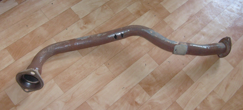

Все началось прошлым летом, когда прогорела в одном месте средняя труба. Делал латки. В итоге пришлось заменить трубу.
В зиму начало гундень еще и в приемной трубе.
Понял, что дело тоже к замене. Нашел трубу в Находке корефан.
Сегодня наконец-то ее заменил со всеми приключениями ... и матами.

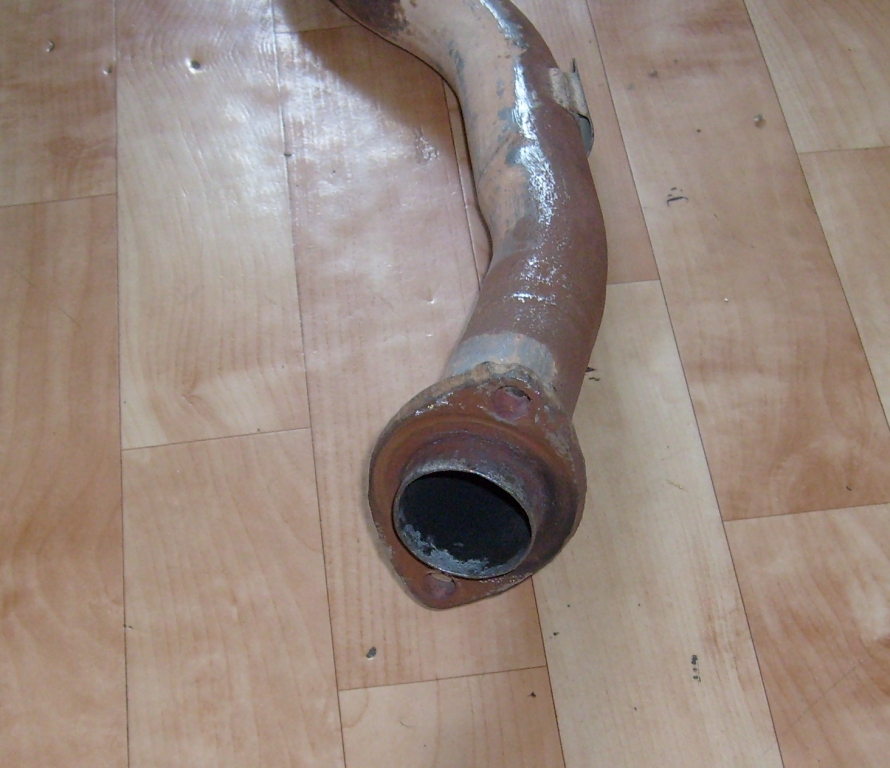

Вот что представляет труба приемная хоть и была в кожухе, после достаточно длительной эксплуатации, смотрите фото ниже.
Сам металл трубы уже на грани, после очистки железной щеткой потыкал просто шилом в разных местах и много мелких отверстий обнаружилось, которые были просто под ржавчиной, слоем грязи и нагара.
Вердикт: Замена - однозначно.
:smile:

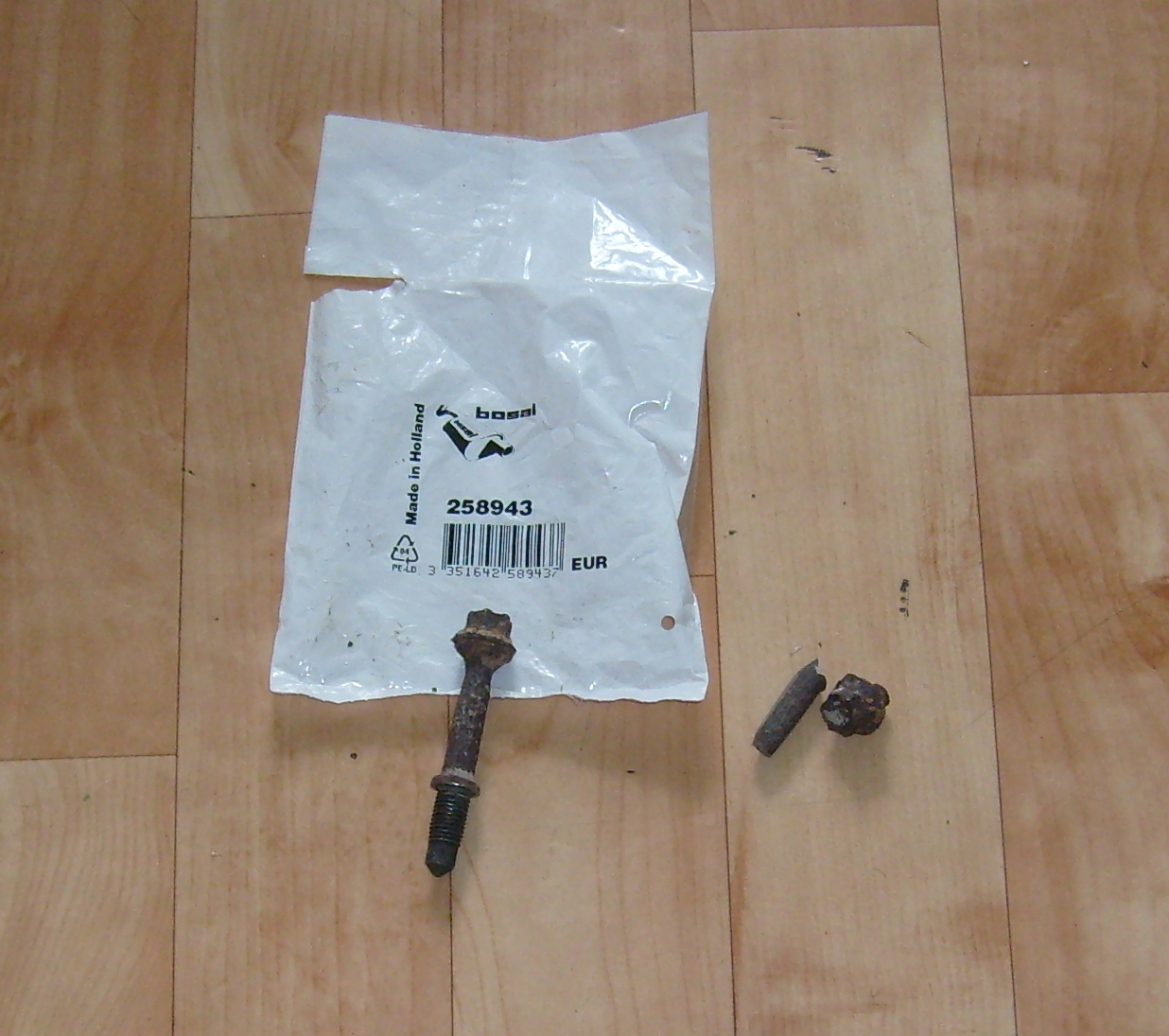

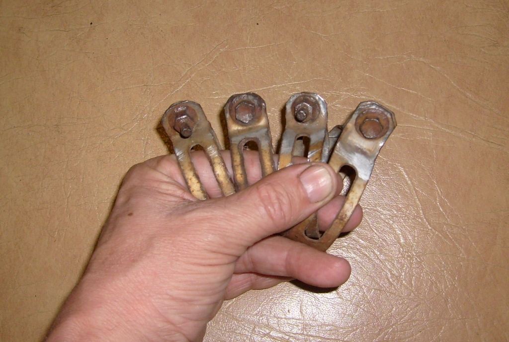

Кроме того, когда все для замены приготовил и начал пытаться снять старую трубу, оказалось, что болты крепления с пружинами пришли в такое состояние, что выкрутить их просто так - НЕвозможно. Головки болтов из размера на 14, выржавели до размера на 12 :o , сами болты проржавели так, что стали тоньше почти в 1,5-2 раза, резьбы приржавели так, что один с мАтами и воплями все же выкрутить удалось, а второй обломился при попытке его выкрутить\извлечь аж в 2х местах.

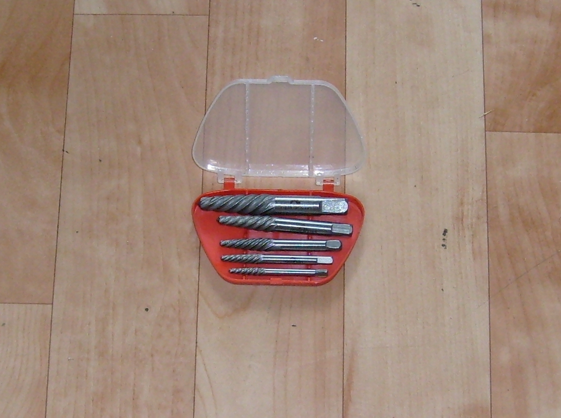

В итоге, приобрел набор экстракторов\извлекателей, высверлил в оборвыше продольное отверстие и при помощи экстрактора №3, предварительно обстучав и прогрев горелкой оборвыш он.... выкрутился.
Вот смотрите на фото.
оборвыши.JPG [ 640.4 КБ | Просмотров: 17294 ]
P.S.На белом пакетике написан номер новых болтов, они кстати бывают 3х размеров, нам надо длиной 65мм.

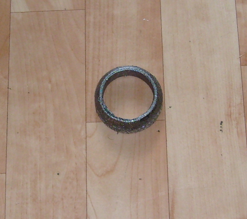

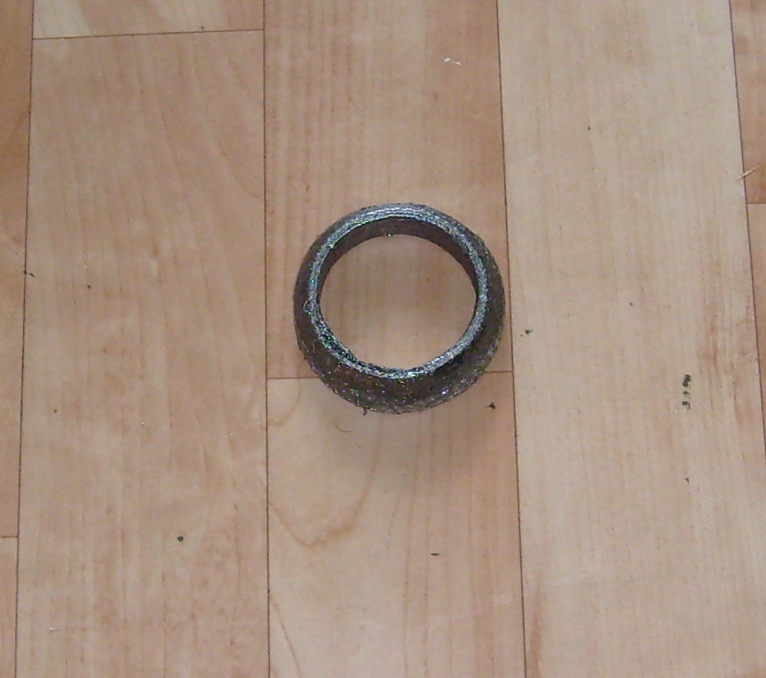

Под передний фланец в месте крепления к корпусу катализатора вставляется кольцо уплотнительное -прокладка, тоже бывают разных размеров, нам ставится 77х60х14,5 вот такое.

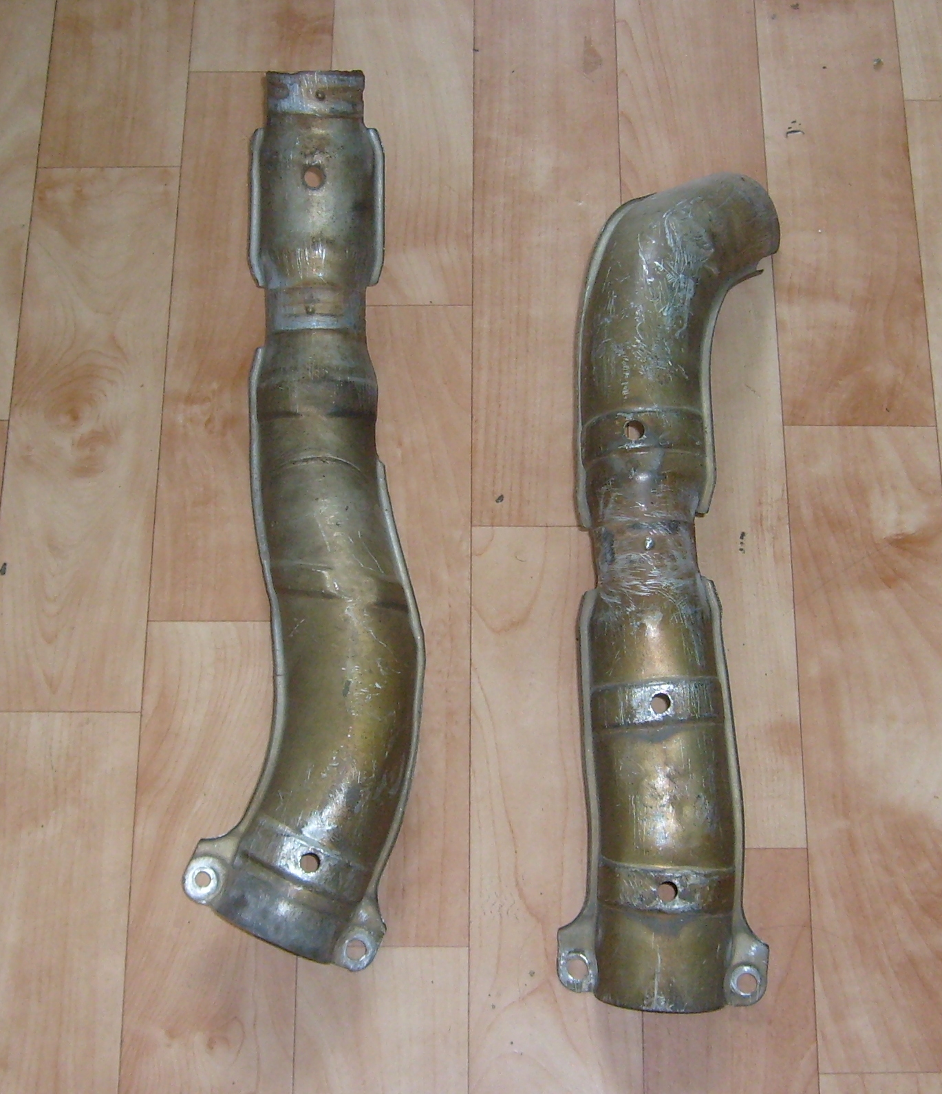

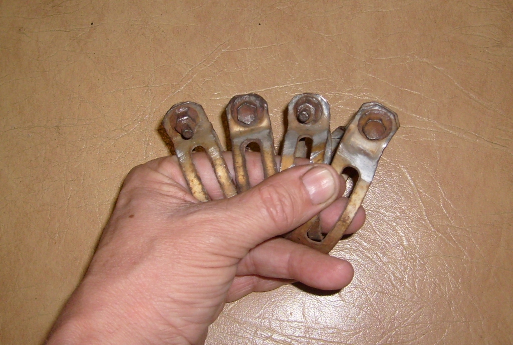

Кожухи-защиту снял, оказались обе вполне пригодны для использования, пришлось очистить и подрихтовать места с вмятинами. Правда пришлось срезать хомуты крепления ножовкой, 4 из 5ти, т.к. резьбы мелкие на болтиках крепления выржавели полностью, осталось только на выброс.
кожух-защита.JPG [ 839.8 КБ | Просмотров: 17293 ]

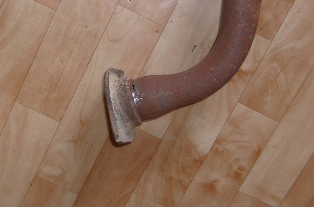

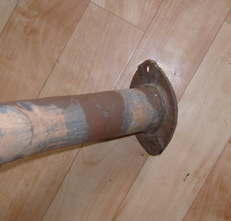

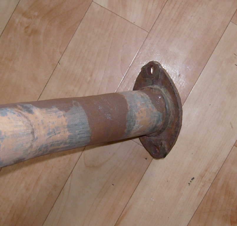

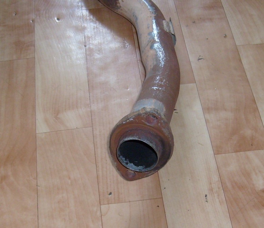

Вот еще фото... труба, хомуты и прочччч.....
Что было.JPG [ 238.12 КБ | Просмотров: 17298 ]
Что было2.JPG [ 391.03 КБ | Просмотров: 17298 ]
Что было3.JPG [ 366.9 КБ | Просмотров: 17298 ]
Что было4.JPG [ 382.66 КБ | Просмотров: 17298 ]

кольцо.JPG [ 329.96 КБ | Просмотров: 17292 ]
набор извлекателей.JPG [ 444.71 КБ | Просмотров: 17292 ]
