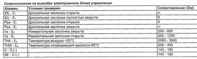

Используя вольтметр с большим собственным сопротивлением (не менее 10кОм/В) измерьте напряжение и омметр, чтобы измерить сопротивление на выводах разъемов самого ДПДЗ или разъема электронного блока управления как показано на рисунках ниже.
Предостережение!
Внимание! Цепь системы впрыска топлива может быть проверена измерением сопротивления и напряжения на выводах электронного блока управления. При измерении напряжений выполняйте все измерения при включенном зажигании и исправном АКБ. Напряжение на клемах АКБ не должно быть ниже 11В.
Внимание! При измерении сопротивления не касайтесь выводов разъема ЭБУ, все измерения проводите со стороны жгута.

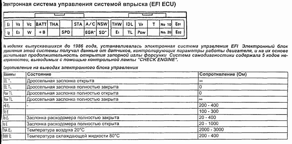

1. Показания для двигателей серии S до 86г
Комментарий к файлу: 3S до 86г сопротивление дпДЗ
+2Проверка датчика положения ДЗ 3S-FE.jpg [ 173.13 КБ | Просмотров: 32647 ]

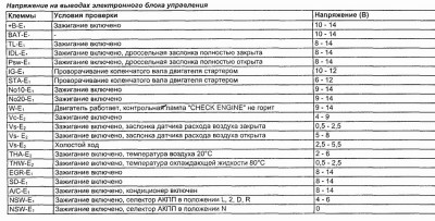

Комментарий к файлу: 3S до 86г напряжение дпДЗ
+3Проверка датчика положения ДЗ 3S-FE.jpg [ 192.28 КБ | Просмотров: 32647 ]

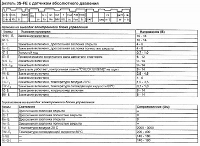

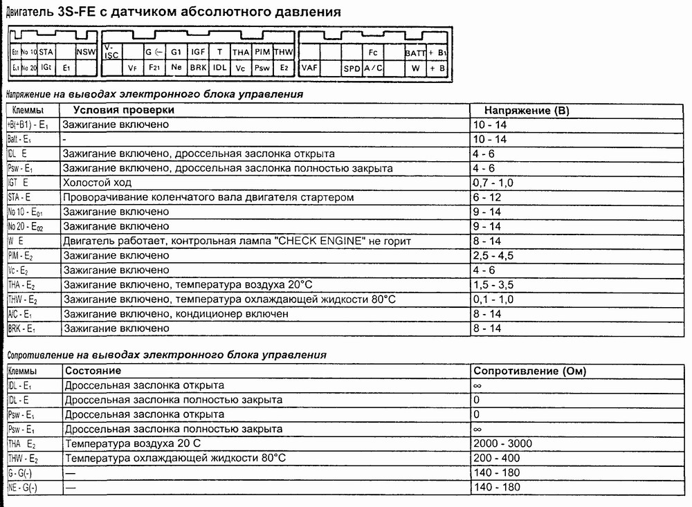

2. Для двигателей серии S с датчиком абсолютного давления
41Проверка датчика положения ДЗ 3S-FE.jpg [ 238.89 КБ | Просмотров: 32647 ]

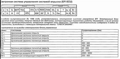

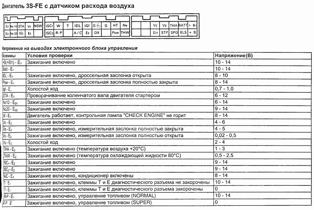

3. Для двигателей 3S с датчиком массового расхода воздуха
Комментарий к файлу: 1
42Проверка датчика положения ДЗ 3S-FE.jpg [ 231.23 КБ | Просмотров: 32647 ]

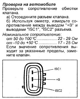

Комментарий к файлу: 2
+5Проверка датчика положения ДЗ 3S-FE.jpg [ 89.97 КБ | Просмотров: 32647 ]

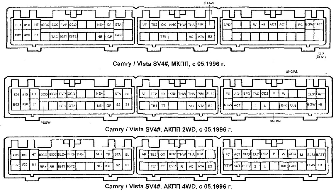

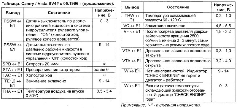

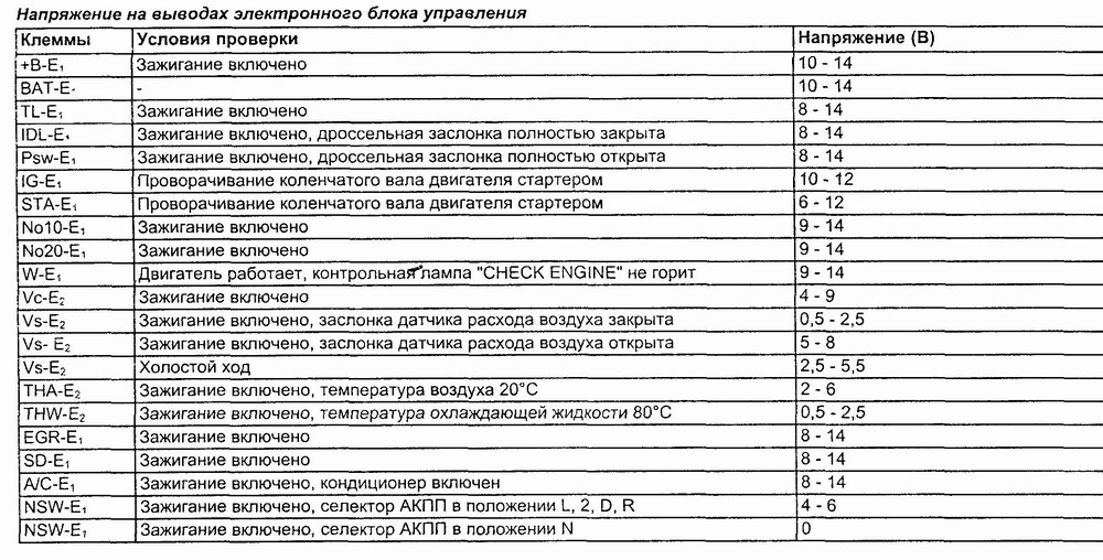

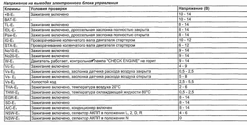

4. Для двигателей 3S с 96г. Camry/Vista SV4# (+другие рабочие параметры)
Напряжение на выходах ЭБУ Системы впрыска.jpg [ 258.86 КБ | Просмотров: 32647 ]
2Напряжение на выходах ЭБУ Системы впрыска.jpg [ 122.05 КБ | Просмотров: 32647 ]

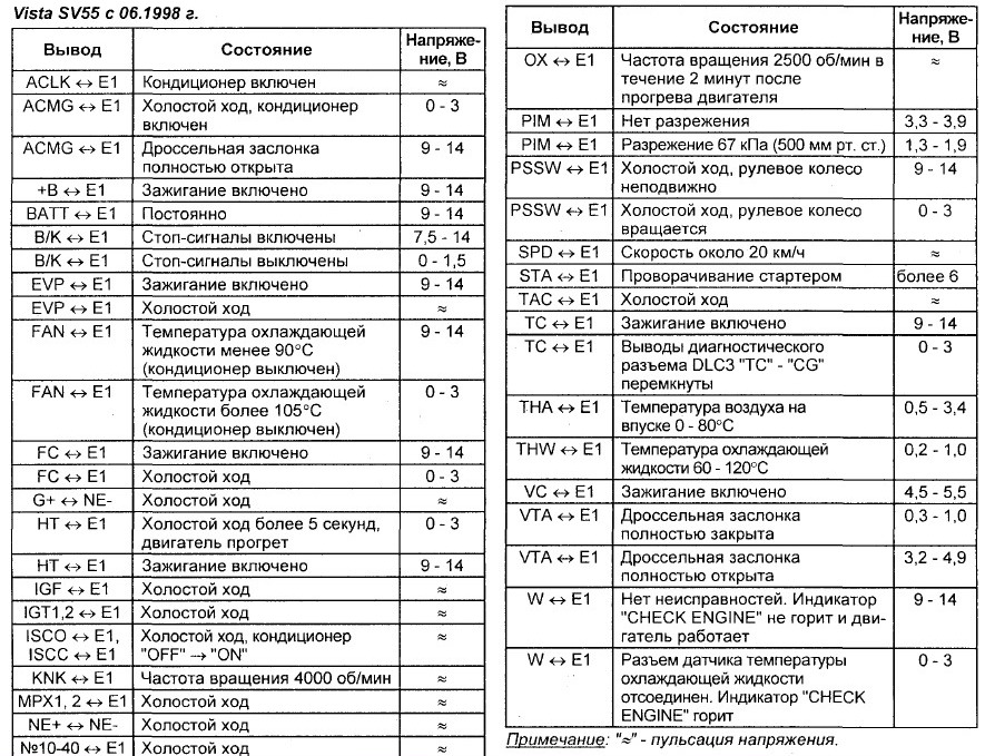

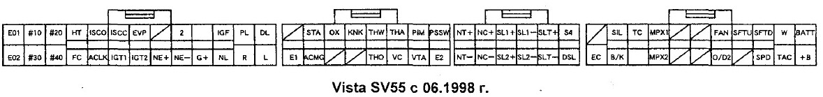

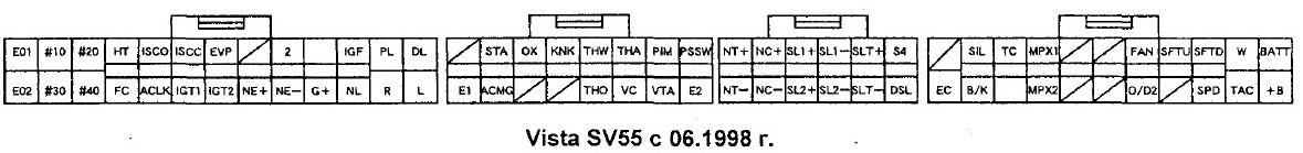

5. Для двигателей 3S последних годов SV55 (+другие рабочие параметры)
1Проверка датчика положения ДЗ.jpg [ 56.24 КБ | Просмотров: 32647 ]
2Проверка датчика положения ДЗ.jpg [ 253.92 КБ | Просмотров: 32647 ]
Комментарий к файлу: 3 - сопротивление обмотки дпДЗ
3Проверка датчика положения ДЗ.jpg [ 37.95 КБ | Просмотров: 32647 ]
