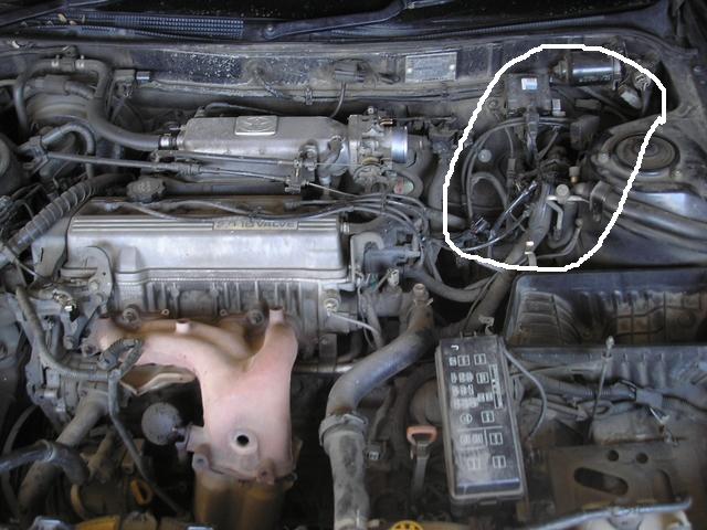

Про предохранители не скажу(можешь просто их перебрать не так уж их и много)А вот тут посмотри в этом месте,там тоже есть какие то датчики отвечающие за работу вентилятора(У меня отсоединяли их вентиляторы начинали работать)
Движок.jpg [ 56.29 КБ | Просмотров: 14910 ]

гдето замкнуто....еще есть релюха на включение, надо проверить и ее.

Что то я не помню датчик на радиаторе, но если стоит, то снимая фишку с него нужно перемкнуть контакты в разъеме, чтоб сработал вентилятор.

На японках датчик вентилятора работает на размыкание. Снимаешь фишку вентилятор начинает работать.

Это если управление идет с компьютера и датчик температуры используется, датчики стоят у головки двига справа если спереди смотреть. А тут же говорится про датчик радиатора.
