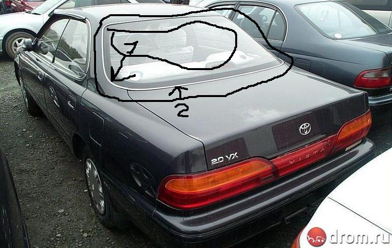

Доброго время суток ! Кто может подсказать как закрепить уплотняющий молдинг на заднем стекле sv32. После покраски клипсы не защелкиваются и молдинг ставиться на место с усилием.После дождя в богажнике лужа... :( Спосибо.

А какой ты снял 1 или 2?
Если 1 то все не поставишь назад его уже(только с переклейкой стекла)и то если не погнул его.(это оригинальный и только на заказ)
А если 2 то можно промазав все хорошим герметиком и(дон-деал я мазал)посадить на место+прижать поплотнее(желательно на ночь)И будет все на месте.

Да первый к сожелению ,которые вертикальные...и с двух сторон отходят. Если с левого края садиться без усилия, то с права задавляешь а он обратно пружинит...Тоже думал на герметик попробовать другого выхода не вижу ,но пружинит хорошо... :(

Я уже снял свой :neutral: (в итоге перемазавшись силиконом и помяв весь молдинг)Смял его вообще в спираль и кинул под забор :lol:
Ну значит покупай герметик(не силикон) и пробуй промазать те места которые отходят и прижать(может если есть двор свой то багажник открыть и положить досточку и прижать крышкой багажника чтоб не отходило пока сохнет.Мять не пытайся только все испортишь.
Я у себя после всего,замазал место где стоял молдинг силиконом(вода грязь не попадает это да)А вот в сервисе мне сказали что я столько им работы прибавил(ну в общем 2000-3000 снимут почистят и приклеят стекло на место)

Ясненько ,что дело дрянь ... ладно спосибо ! Да надо в сервис гнать и все! :smoke:
