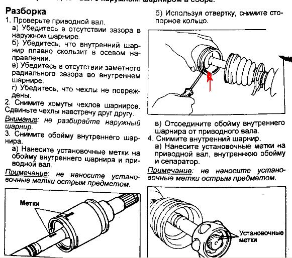

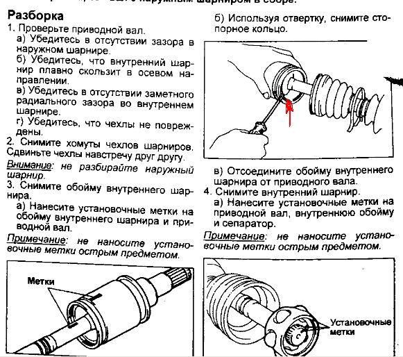

ВО ВО!!!ООООчень толково все так разъяснено прямо и с фото даже! :lol: :lol: Есть у кого опыт по замене пыльника самостоятельно,отпишитесь по подробней пожалуйста!!!Вчера тоже приобретал этот опыт у себя в гараже,в общем ПОТРЕНИРОВАЛСЯ!Как снять сам шрус с вала привода я так и не понял,пришлось собрать обратно все.Консилиум,который собрался в гараже, пришел к выводу. что там стоит стопорное кольцо и его нужно снимать в начале,а потом уже выйдет сам шрус.Второе мнение поступило от любителей отечественного автопрома,что нужно сбивать шрул с вала,как это делается на "Жигулях".В результате никакого стопорного кольца обнаружено не было, а попытки сбить сам шрус с вала чуть не привели к его выходу из строя.В книжке по ремонту сегодня обнаружил,что стопорное кольцо стоит не на валу,а по внутреннему периметру самого шруса, на сколько я понял,хотя если честно, не видел его при процедуре разбора.
Вот оно,это стопорное кольцо скорее всего.

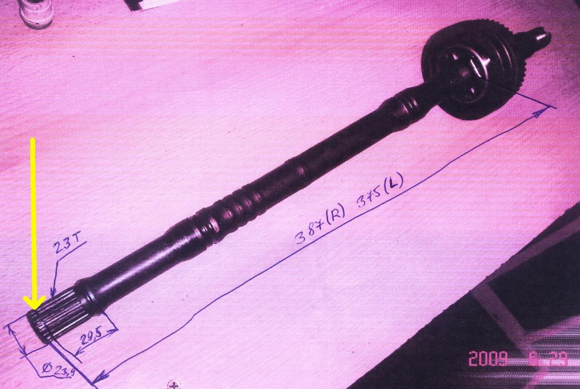

На внутреннем шрусе стопорное кольцо стоит там, куда кажет желтая стрелка на фотке:
VISTA_SV50_02a.jpg [ 154.63 КБ | Просмотров: 8593 ]

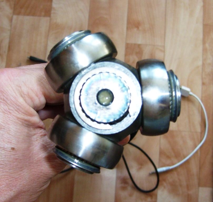

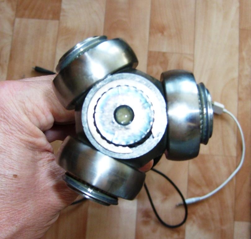

Так выше сказано, чтобы заменить внутренний чехол просто откручиваешь шаровую и дергаешь, трипоид выйдет из гранаты и чехол соскочит. Далее снимаешь стопорное кольцо со стороны трипоида и далее сам трипоид. Меняешь чехол и собираешь все обратно. Метки можно нанести маленьким керном или напильником, чтобы все поставить на приработанные места(вал - трипоид и трипоид - граната). Справа у нас стоит промежуточный вал и на конце граната с трипоидом. Сами приводные валы одинаковые.
СообщениеДобавлено: 29 июн 2010, 03:21
Вот тут на фото хорошо видна стопорная скоба трипоидного подшипника, она бывает еще на концах с "ушками" под спецсъемник. Но я и ту и другую снимал двумя узкими отвертками. Главное, чтобы при снятии далеко не улетела, бывает прямо на этих самых "ушках" как на крылышках и улетает....:)
А после снимаешь спокойно сам подшипник и моешь.
Потом стаскивай с вала пыльник внутренней гранаты и ставь аккуратно новый, перед установкой нового незабудь сначала маленький хомутик одеть, а то придется ставить-снимать дважды.
:D :D :D
S6303268.JPG [ 262.19 КБ | Просмотров: 8584 ]
