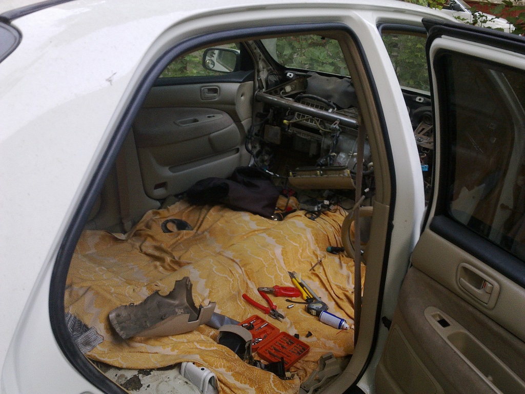

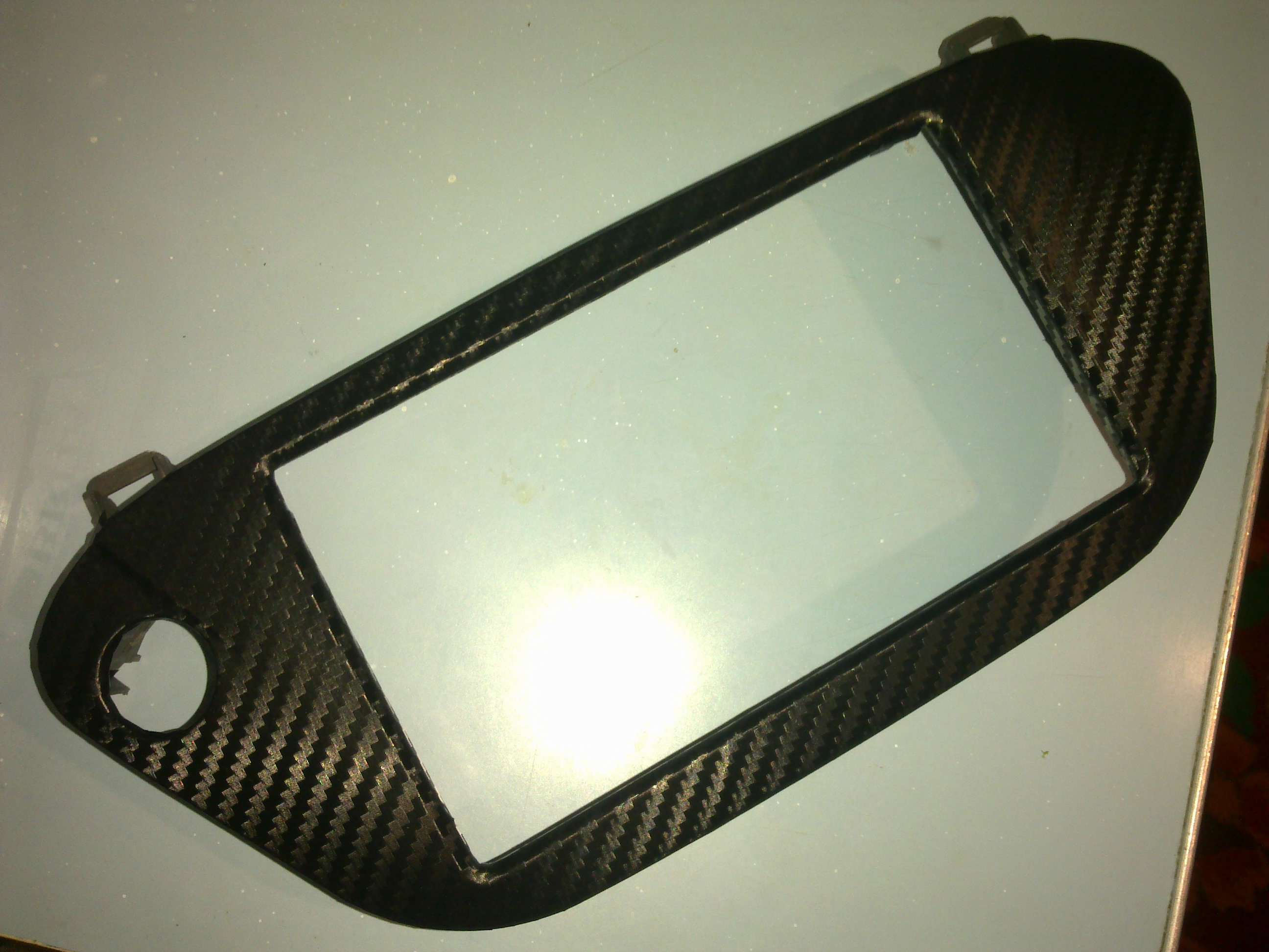

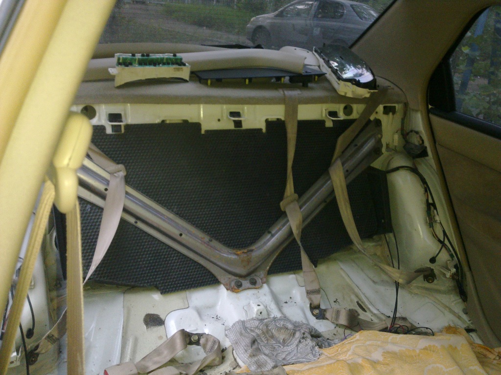

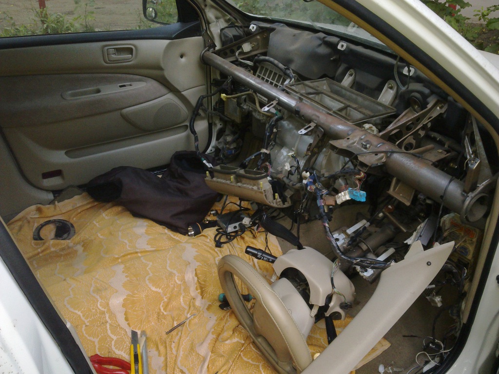

Вот купил я висточку :smile: все выпотрошил, отмыл пластик ибо весь грязнющий был, отмывал вместе с панелью все в ванной :smile:, уже приобрел рамочку под магнитолку, сейчас потолок перетяну карпетом, стойки лобового черной кожей, по кругу приборки перетянул карбоном. Жаль соберется только где-то через недельки 2, ибо с Владика жду новую печку для глобальный переделок, наделаю фоток по выкладываю, буду весь салон перебирать да переделывать для души, в разработке бэховская фишка, ангельские глазки, именно из орг-стекла, дабы по человечески, а не колхз.
Пока смотрю на нее и плачу
Закрыто по просьбе автора на чистку.

to Gievskiy-DS
можешь пофоткать и указать все места крепления передней панели пока она у тебя снята?...а то есть темка про это, но там инфы мало очень....

to MadLord:
Темка про которую Вы говорите:
viewtopic.php?t=994380&start=15
там все крепления помечены.
А вот те штуки с которых я не смог сдернуть видны на первой фото в этой теме (белые перед стеклом, 4 штуки)
По фото гнезда - это обычный штифт вроде... Фотку бы самого крепления...
Но просто сдернуть мне панель не удалось, хоть и силу я применял существенную... :(

Arsey писал(а):
to MadLord:
может быть я немного не понял о чем речь но ты не все открутил! воздушные каналы откручивать не нужно! да и не получится! они должны откручиваться когда снимешь панель вместе с каналами!!! сам увидишь как там все легко! (гениальное просто)
(в первой фотографии с ссылки которая указана в вашей переписке)
слева рядом с цифрой 2 у левой двери накладка под которой тоже болты! и ниже (ближе к порогу) тоже болты плюс там проводка которую нужно расцепить.
с правой стороны подобная история
не помню насчет прикуривателя но я его тоже откручивал
а сверху у лобового там клипсы! когда все открутишь то большого усилия не нужно! выскакивают хорошо
