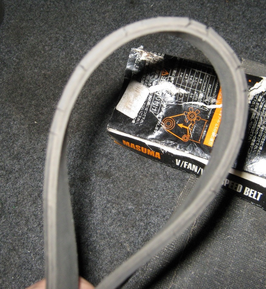

Масума показал себя плохо, чего хотеть от 350 руб. за два года эксплуатации
Комментарий к файлу: Китай есть китай, спиливаем к черту это убожество желтоопых победителей коммунизма

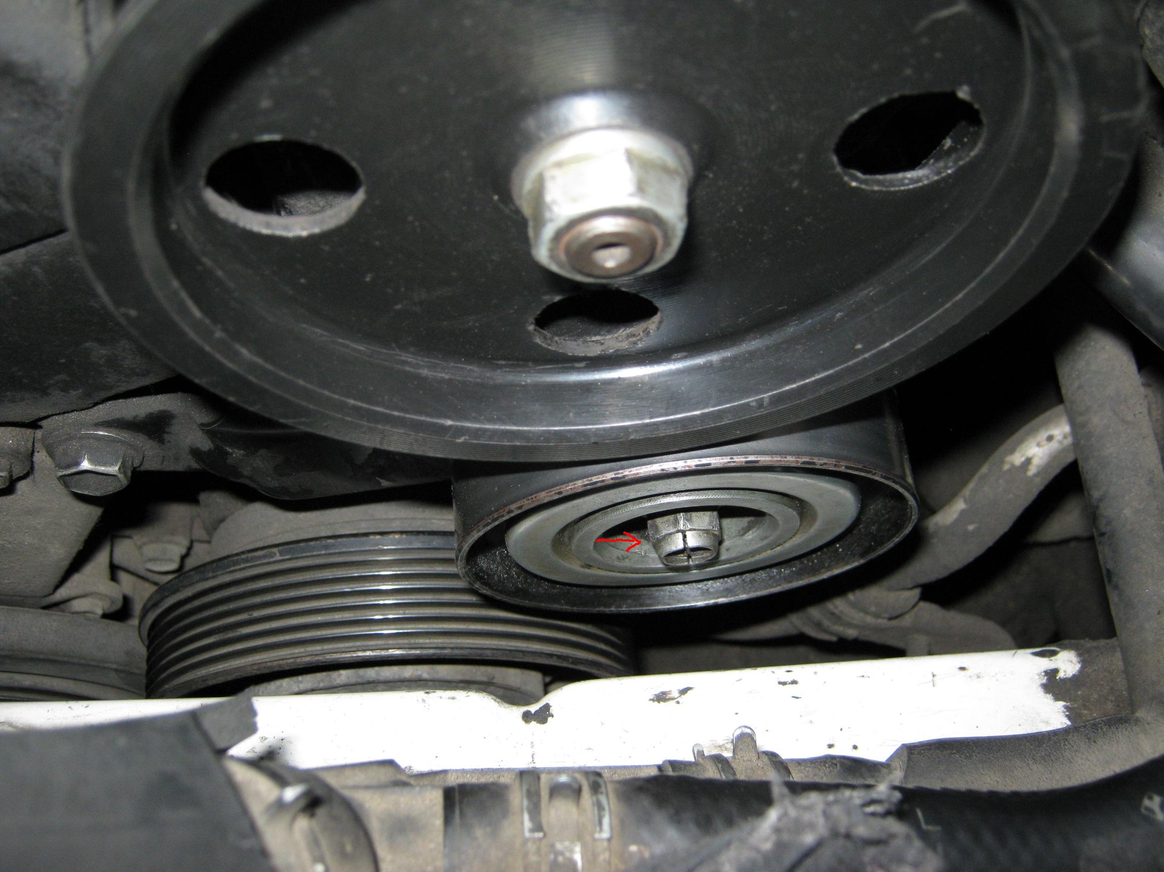

Комментарий к файлу: Для снятия откручиваем головкой на 14 контрагайку
IMG_0179.JPG [ 364.05 КБ | Просмотров: 1056 ]

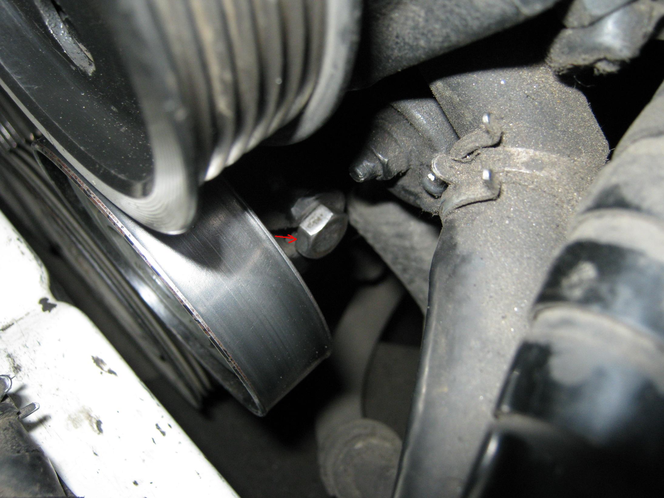

Комментарий к файлу: Затем выкручиваем до конца (пока крутится не перестанет) накидным ключем болт на 14 (он не выпадет) натяжной ролик должен отодвинутся слева направо
IMG_0178.JPG [ 331.39 КБ | Просмотров: 1056 ]

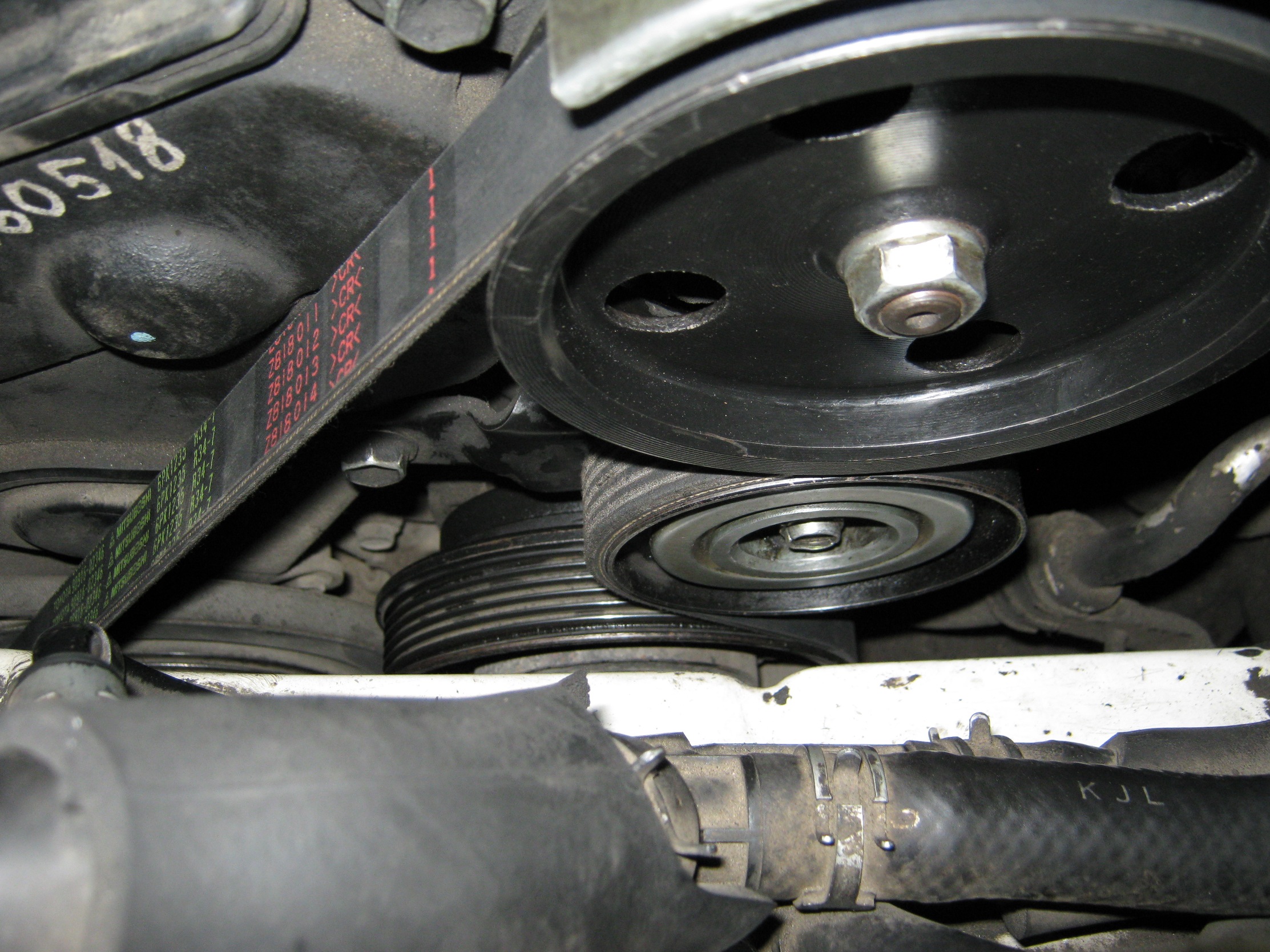

Комментарий к файлу: Укладываем новый ремень, затем в обратном порядке закручиваем по часовой торцевой болт и затягиваем контрагайку. Для измерения прогиба я ложил линейку на кущов рядом с ремнем на участке где выступ кузова. на новом ремне прогиб дб 10-12 мм. Затем заводим двигатель на 5 минут и крутим рулем, теперь ремень счиается старым и снова проверяем прогиб, дб 12-16 мм, если не а этих пределах, то нужно повторить процедуру, ослабив контрагайку и регулиря болтом степень нятжения (при затяжке контрагайкой ремень немного затужится это надо учитваять при регулировке.
IMG_0191.JPG [ 923.56 КБ | Просмотров: 1056 ]
