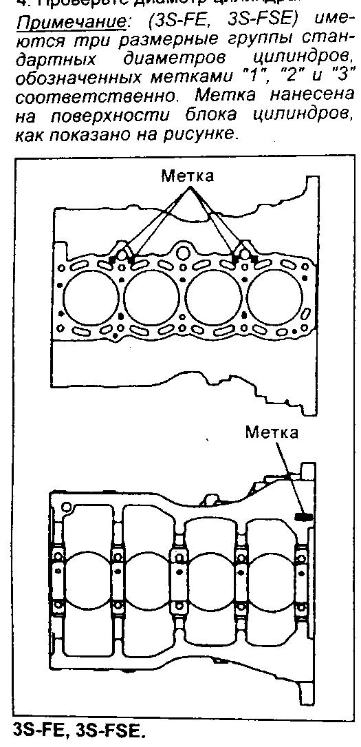

Серж М писал(а):
На блоке выбито пять цифр размерности коренных вкладышей!
хм...а в букваре немного другая инфа:
Метки.JPG [ 114.71 КБ | Просмотров: 1014 ]
