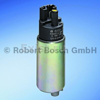

Я брал в автомагазине, в запчастях для ВАЗа, оригинальный бош стоит примерно полтора рубля в желтой коробке, просто надо спрашивать какие у них есть в наличие топливные насосы для десяток например, бывают лицензионные бошевские они стоят около 600 рублей - походу Г.
Но на насосе широкие контакты, надо разъем отрезать и паять обычные автомобильные наконечники, плюсы минусы у насосов подписаны, не перепутать.
Артикул не помню, но насос такой как на картине.
Image.jpg [ 27.08 КБ | Просмотров: 2855 ]

нормально все с 10 насосос, но на счет желтых не был бы так котигричен, 2 сгорелии за полгода, поставил бош белый и все нормально тьфу тьфу тьфу

У меня машина две недели стояля на приколе, пока я думал какой насос брать, ну и по холу дела заказал сразу оба фильтра, пока их ждал, ходил по магазинам смотрел какие насосы есть, цены и т.д. и т.п. предлагали от 500 до 2500р. По инету смотрел как отличить оригинал от подделки, тот у которого маркировка соответствовала с оригинальной был в желтой коробке. Я же не говорю, что если у насоса коробка желтая, значит это то что нужно, я смотрел насос, а не коробку. Бренд он и есь бренд, другое дело, если какая то контора косит под него.

так я не о коробки говорю а о сасом насоесе желтые бош у меня не пошли а белый вроде нормально

Помоему цвет железки на насосе вообще ни о чем не говорит.
