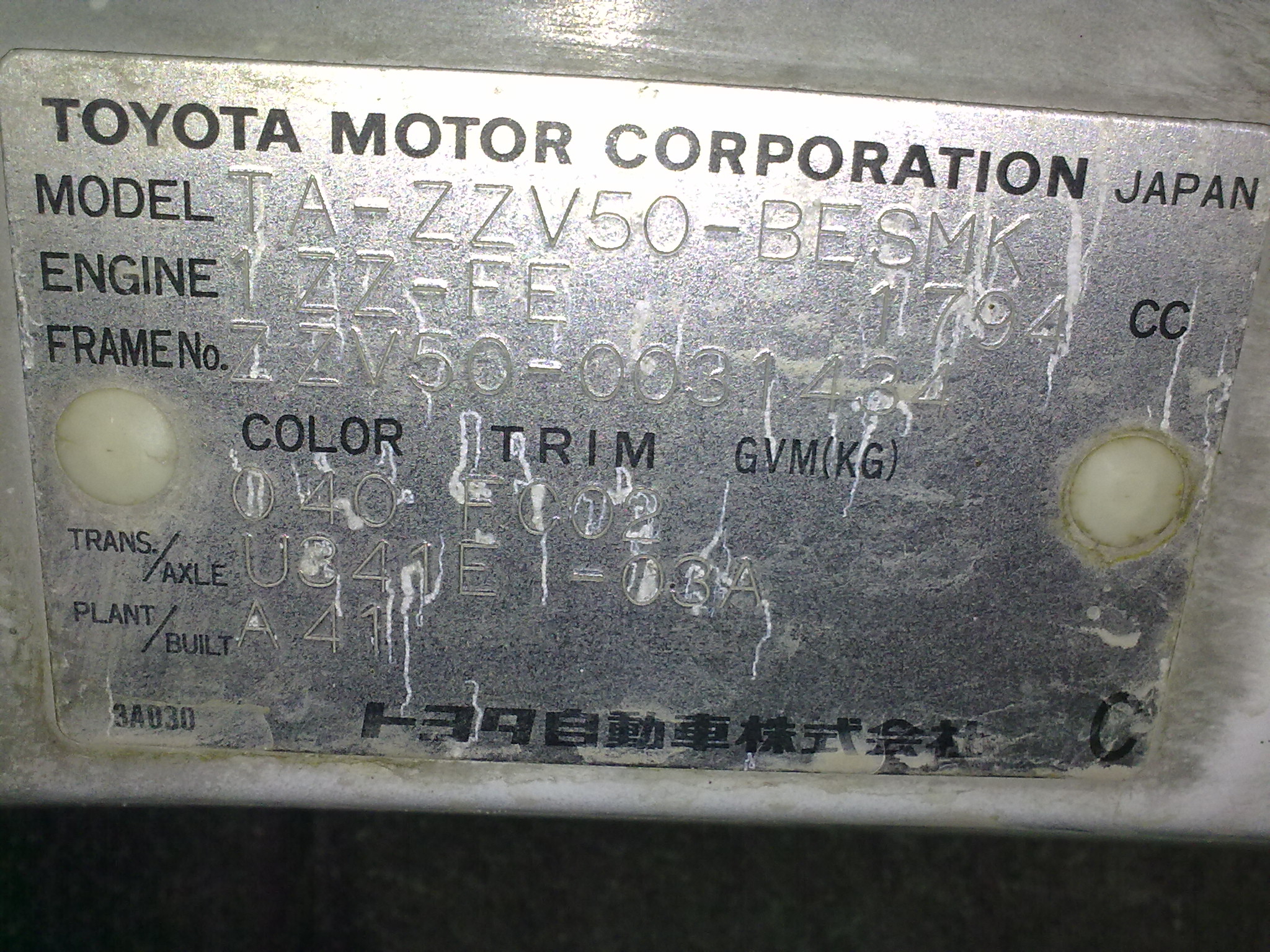

СообщениеДобавлено: 15 сен 2011, 16:02
Сообщения: 460
О машине: 1zz SV50
Репутация: 21
Не знаю нужно или нет. Виста sv50 седан. 1zz. 2000 год рестайл.
0cb9df0409ff.jpg [ 982.78 КБ | Просмотров: 54606 ]

 Заголовок сообщения: Re: ОПРОС. Номер ECU / АКПП / тип двигателя?
СообщениеДобавлено: 16 сен 2011, 05:23
ок! очень даже нужно! это доказывает установку АКПП U341Е на ресталовый 1ZZ...надо сверить номера компов, почему они одинаковые с доресталом?!

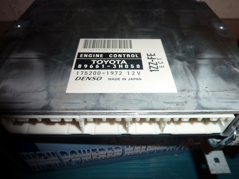

СообщениеДобавлено: 18 сен 2011, 20:07
Сообщения: 1389
Репутация: 350
номер компьютера ZZV50 98год, табличка позже будет
P1020944.JPG [ 246.94 КБ | Просмотров: 54616 ]
СообщениеДобавлено: 18 сен 2011, 20:41
Сообщения: 355
Репутация: 158
Получается бортовой на дорейстайл и рейстал на ZZV разные и могут быть взаимозаменяемыми

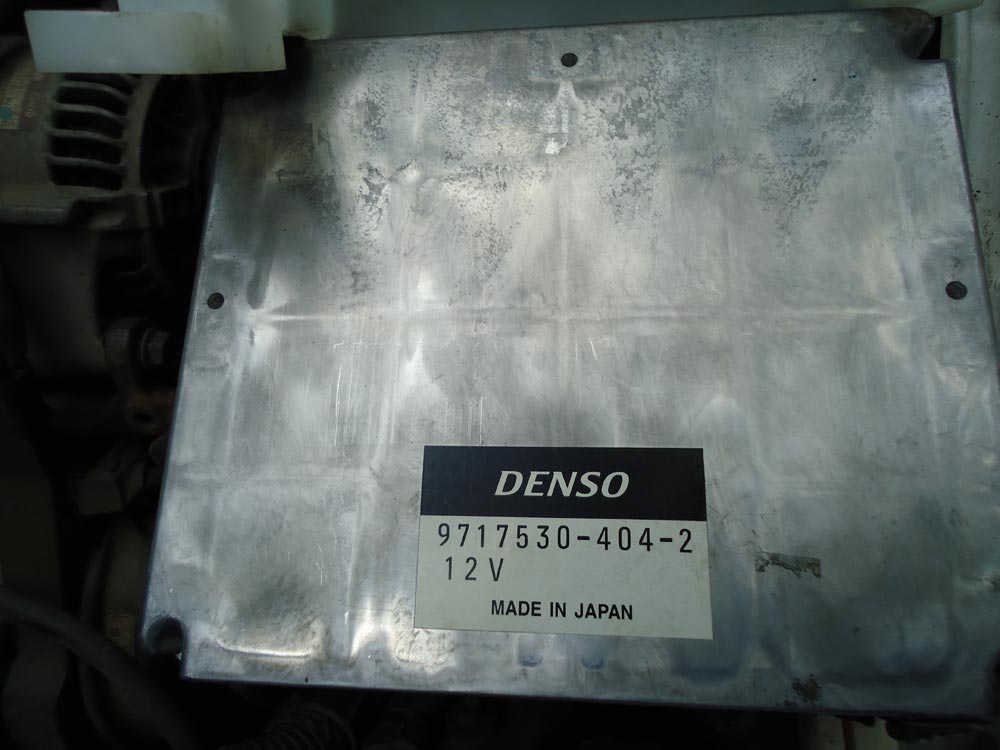

 Заголовок сообщения: Re: ОПРОС. Номер ECU / модель АКПП / тип двигателя?
СообщениеДобавлено: 19 сен 2011, 18:04
Сообщения: 470
Тем: 23
Откуда: Краснодар
Репутация: 79
3S-FSE, U240E-02A, Типтроник, 1998 г.
Добавлено спустя 2 часа 17 минут 18 секунд:
Только что пытался поставить комп с такой же ардео, но 99 г.
Итог - не получилось, комп оказался такой же как и на висте седане 99 г. без типтроника.
Получается 98 и 99 гг - разные?
DSC01512.jpg [ 72.44 КБ | Просмотров: 54595 ]
СообщениеДобавлено: 20 сен 2011, 12:34
на фото не тот номер...тойотовский есть? типа 89661-
сравнивай их компы и АКПП, потом выкладывай номера.
СообщениеДобавлено: 05 окт 2011, 15:57
Сообщения: 470
Тем: 23
Откуда: Краснодар
Репутация: 79
Тот комп, что на фотке похоже не родной оказался, купил и поставил родной, машина работает отлично!
Должно быть так:
SV50 / 1998г / 89661-3Н060 / U240E - 02A / 3S-FSE

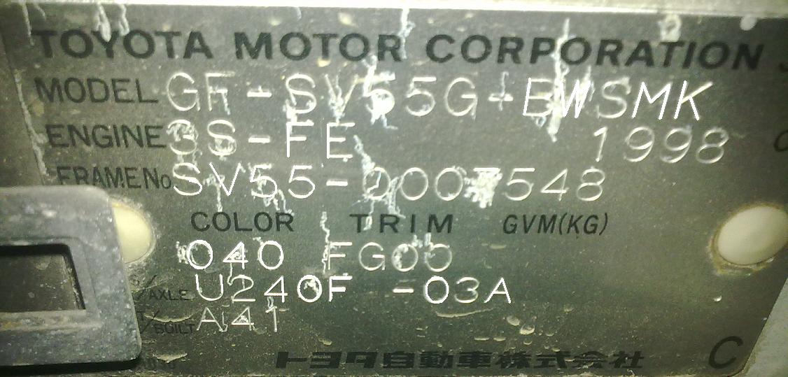

СообщениеДобавлено: 09 ноя 2011, 13:12
Зарегистрирован: 26 окт 2011, 10:13
Сообщения: 353
О машине: SV55 3S-FE 1999
Репутация: 3
SV55/1999/?/ U240F-03A/ 3S-FE
Это по табличке, а что на самом деле хз..
Комментарий к файлу: Идентификационная табличка
10112011369.jpg [ 101.4 КБ | Просмотров: 54281 ]
