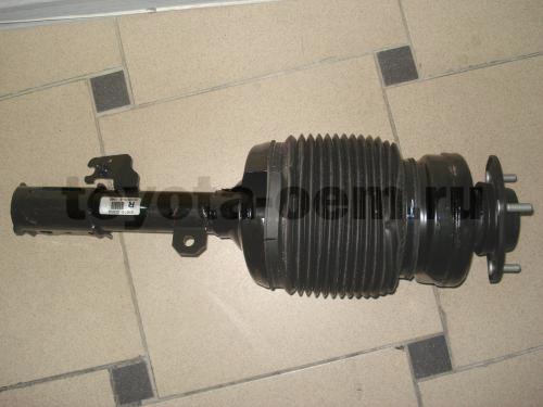

Захотелось узнать, какие бывают виды и что можно вколхозить в висту?
Может от каких новых моделей подходит?
Цель управлять клиренсом и/или жесткостью подвески.

Drovolet писал(а):
Типа "темповских" стоек с электроприводом?
Незнаю, я только начал эту тему курить. А что это?
Я имею в виду что-то типа этого http://www.mariklab.ru/air_suspension_ford.html

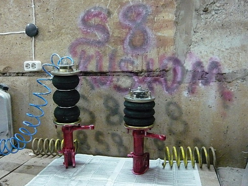

Тут парень заморачивался. Не виста, но все-же...

Блин дороговато, на передние стойки вроде есть пневмоподушки, а на задние так и не понял как сделать.
Может есть какие-нибудь регулируемые проставки?
