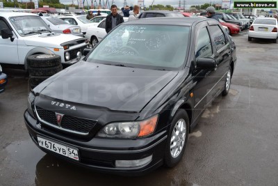

Здравствуйте, подскажите пожалуйста Как снять подушку заднего сидения на toyota vista седан, хочу нормально чехлы закрепит...

держится на двух крючках. если приподнять немного, то увидешь в каком месте. резко дёргаешь вверх и она должна поднятся. именно не потихоньку, а применяя силу.
пс: вистачка симпотная!
