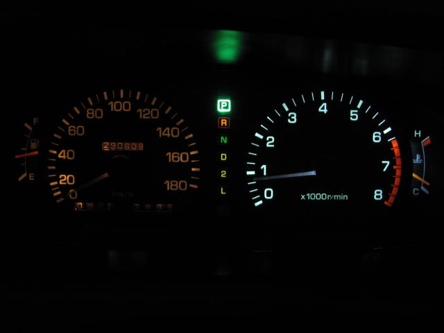

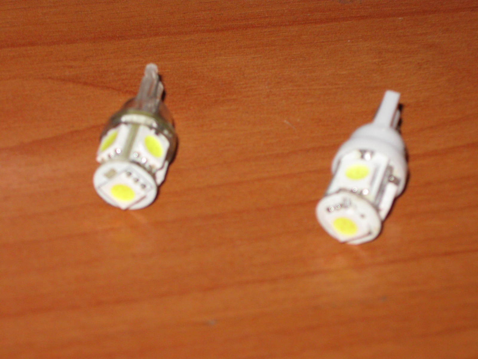

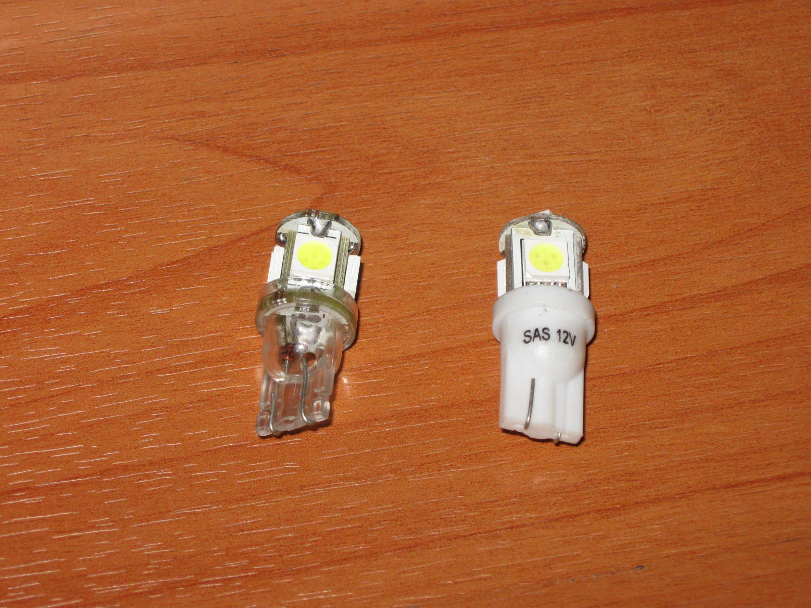

Привет всем! У меня таже проблема была. Штатная подсветка очень тусклая (зелёно-жёлтыми пятнами), и в ненасную погоду её практически невидно, к тому же встречный поток машин заставляет забыть о приборке (её вообще не видишь)! Первый шаг: разобрал панель, вытощил щиток приборов - отсоединив разъёмы, снял защитное стекло - для лучшего обзора советую отполировать полиролью для пластика тонкой отчистки - "завершающей", я сделал это с обеих сторон. Открутил приборы и протёр их от пыли. Стрелки спидометра и тахометра я снял для перекраски в другой цвет. Пока не очень удачно, их плоховато видно. Стрелки температуры и бензина не стал трогать побоялся сломать. Вообще не советую туда лезть!!! Стрелка спидометра падает сама на ноль, её нужно только одеть на место, а вот с тахометром всё сложнее. После установки он врал на 1500 оборотов. Лучше не рисковать! Хотел поставить светодиодную ленту, но слишком муторное дело, нужно много времени потратить на подгонку крепления светодиодов и есть вероятность того что свечение будет пятнами и не равномерно распределяться. Поэтому собрал всё на место и поставил вместо ламп led диодные модули с разносторонним свечением. Поставил только на тахометр, так как больше не было диодов (кстати их там всего 5, 4 больших они на фото и 1 такой же, но по меньше с маленьким цоколем). Сегодня купил ещё 2 и столкнулся с такой вещью: с прозрачным цоколем купил за 50р. в нём 5 диодов(последний в магазине забрал), а с белым за 90р. и в нём 4 диода. Количество диодов заметил только после сделаных фото. Качество и яркость у обоих модулей не отличается. После установки видно сравнение. Похоже на оптитрон? Нет желтизны и размытости, но на фото вышло не совсем так как в действительности. На самом деле выглядит лучше и чётче. Кстати днём даже видно правую сторону, а левая как будто и вовсе не светит. В темноте не ослепляет и не отвлекает, а вот ставить в индикаторы селектора и режима коробки, не советую. Led диоды направленного свечения и при установке под прямым углом будут сильно слепить. Лучше поставить в освещение салона, багажника и дверей. Я так сделал, очень ярко и светло. Простой способ сделать панель яркой и хорошо читаемой при любых погодных условиях. Ни каких переделок и заморочек. Если надумаете так сделать не забывайте о полярности светодиодов и проверяйте как они светят в магазине, мне попадались бракованные. Стоит приблизительно 250 - 400 рублей, всё зависит от цены. Надеюсь мой опыт кому нибудь поможет в дальнейшем

IMG_3251.JPG [ 27.24 КБ | Просмотров: 6341 ]
Добавлено спустя 2 минуты 35 секунд:
Комментарий к файлу: светодиодные модули (большие)
IMG_3242.JPG [ 338.15 КБ | Просмотров: 6341 ]
Добавлено спустя 49 секунд:
IMG_3243.JPG [ 158.24 КБ | Просмотров: 6341 ]

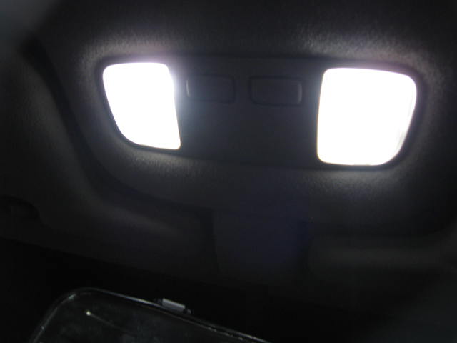

Добавлено спустя 4 минуты 2 секунды:
Комментарий к файлу: а вот освещение салона, светит ярко белым светом. Установленные такие же светодиоды но с другим цоколем
