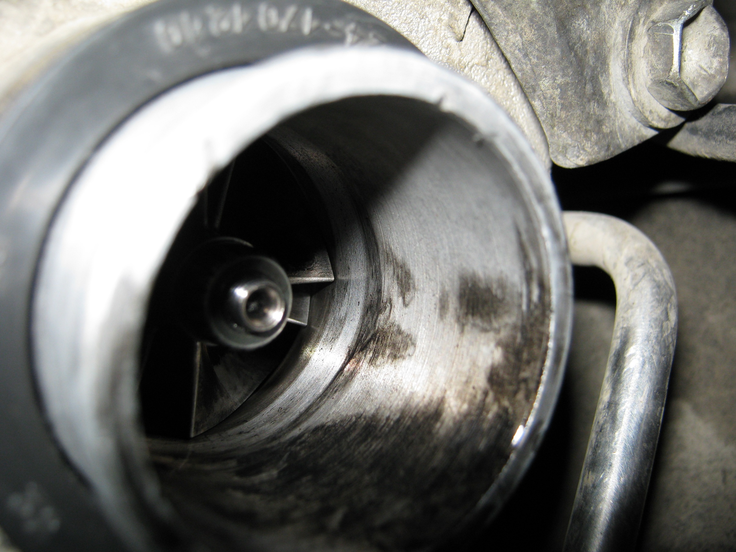

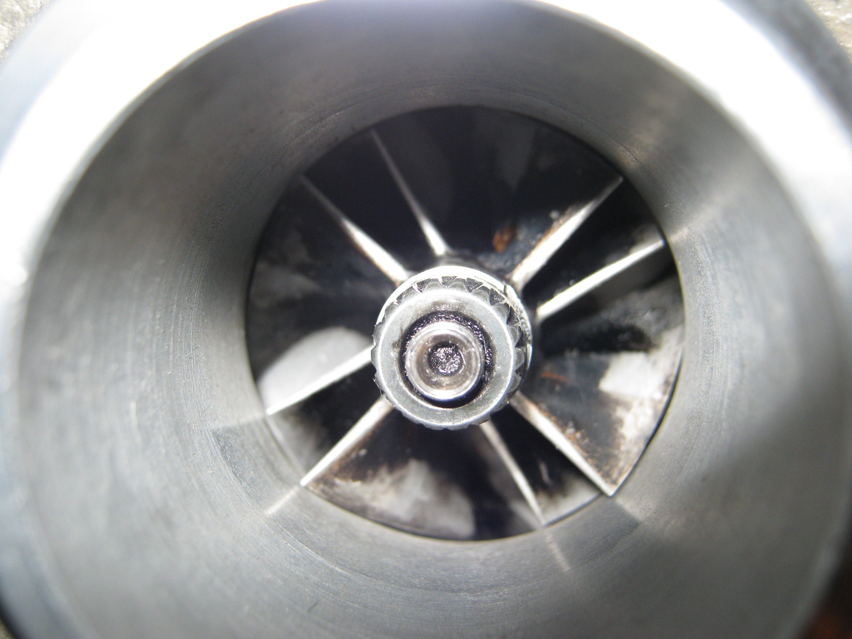

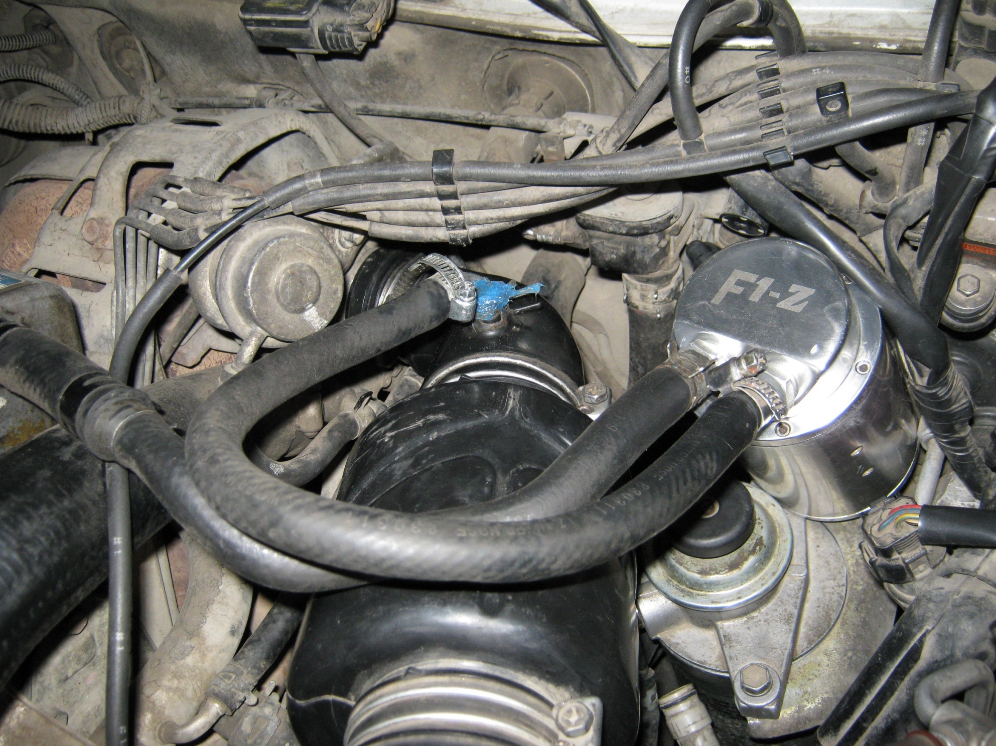

Закидало турбину маслом, хотя месяц назад все еще было чисто... :!:

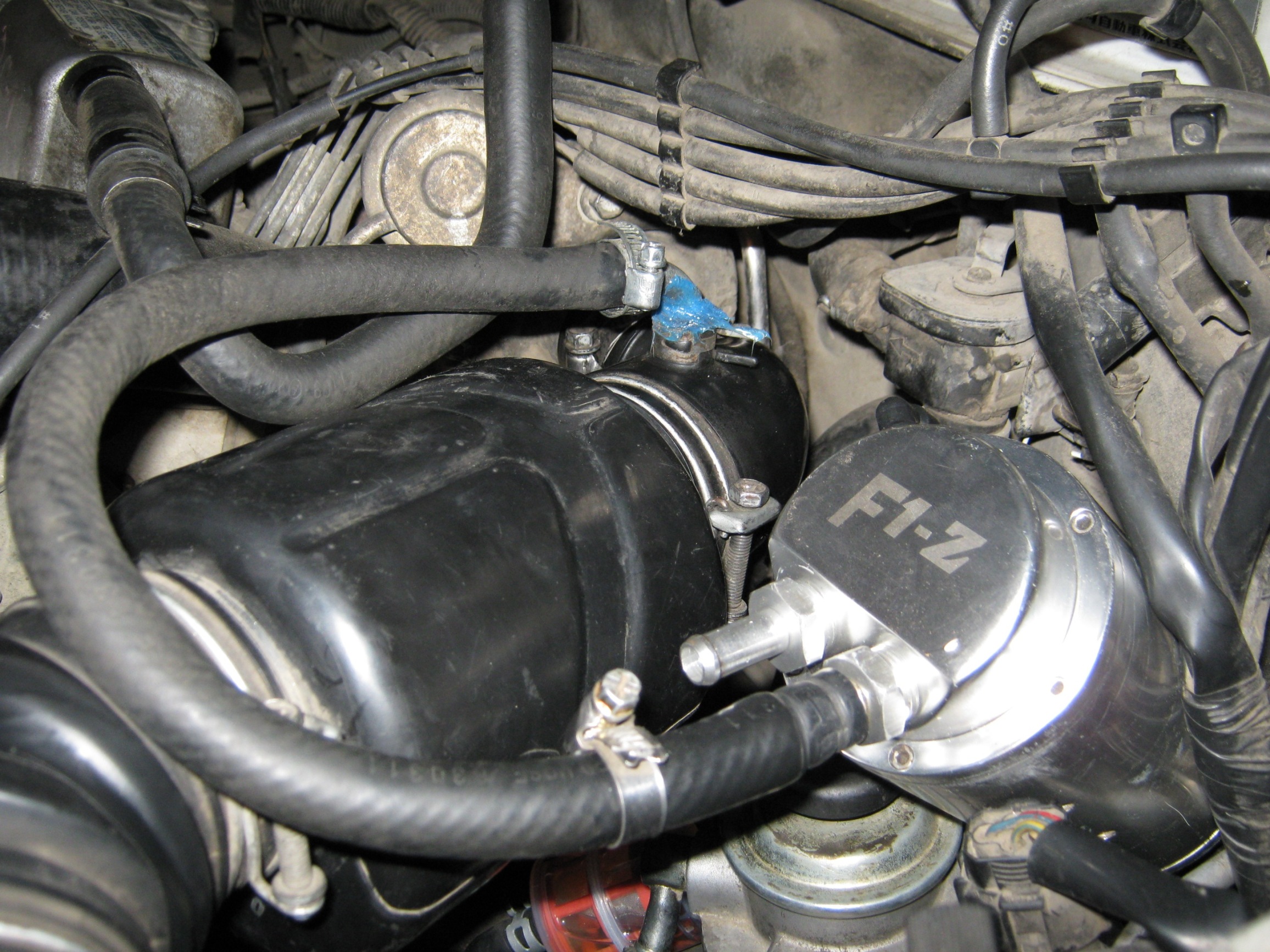

Виталя из турерВ.ру клуба подогнал маслоуловитель, спасибо.
Дело стало за установкой, попытка отмыть крыльчатку турбины не увенчалась успехом.
Поставил, завел, работает. Следующая работа это заглушка EGR...
Комментарий к файлу: Маслоуловитель
IMG_0120.JPG [ 858.08 КБ | Просмотров: 6032 ]
Комментарий к файлу: Впуск в улитку уже повидал сажи
IMG_0122.JPG [ 950.12 КБ | Просмотров: 6032 ]
Комментарий к файлу: Место выбрано
IMG_0127.JPG [ 947.45 КБ | Просмотров: 6032 ]
Комментарий к файлу: Закрепил
IMG_0135.JPG [ 891.59 КБ | Просмотров: 6032 ]
Комментарий к файлу: Подсоединил
IMG_0139.JPG [ 888.17 КБ | Просмотров: 6032 ]

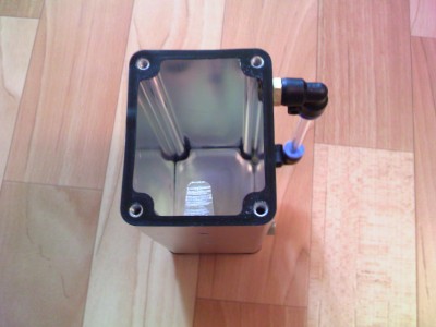

Сегодня поговорил с человечком который ставил D1 уловитель, по конструкции это самый простой уловитель из всех что есть, двух камерный, нижняя камера без сеточного наполнителя, трубка уровня масла обычно не герметичная, нужно разбирать и промазывать всё герметиком, в принципе для обычной машины подойдёт нормально, но установка с подготовкой оборудования.

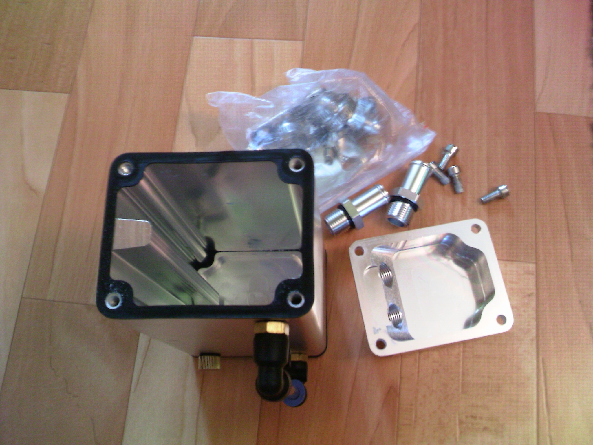

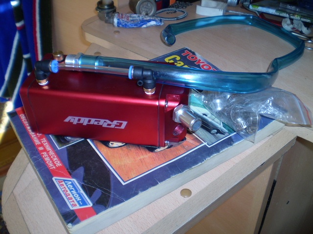

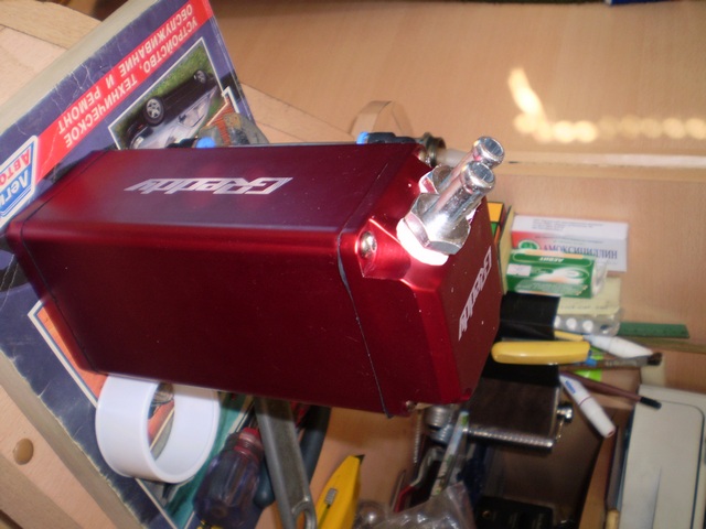

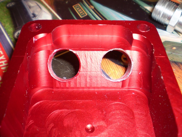

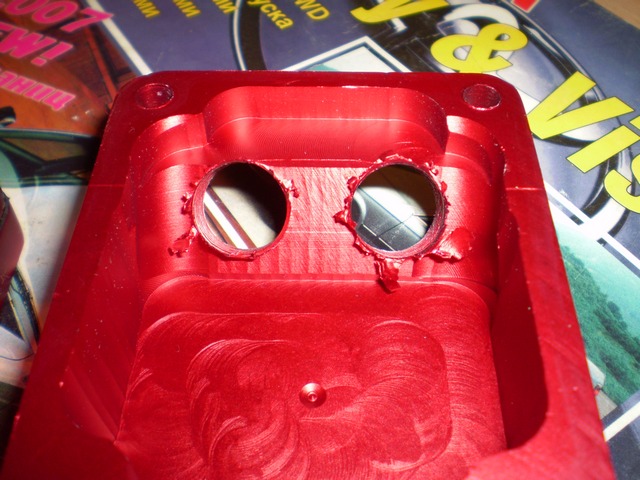

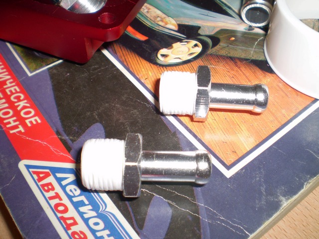

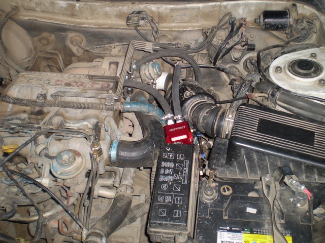

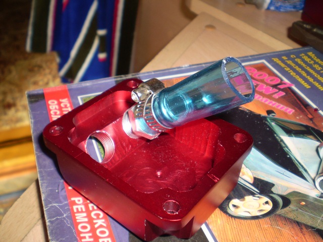

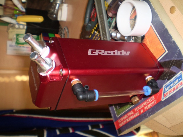

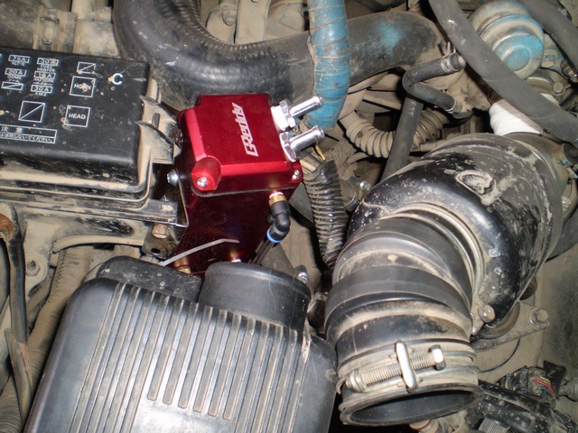

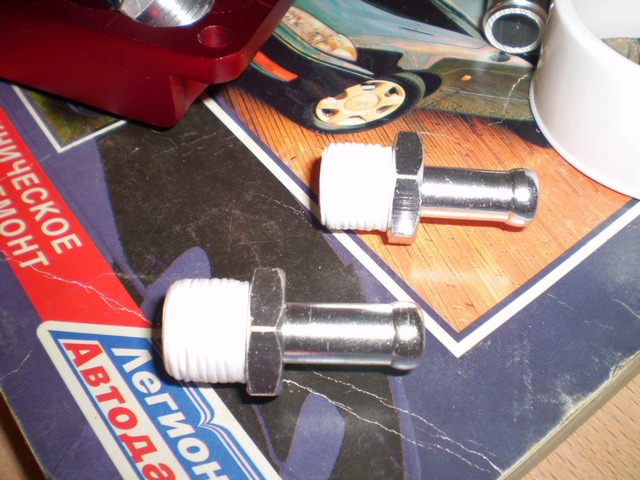

Вот и мои 5 копеек по установке маслоуловителя, вместо d1 приехал greddy оно и лучше полностью разборная конструкция.
Комментарий к файлу: Комплектация полная все хомуты, крепёжная пластина и 2 вида нипелей.
PA080129.JPG [ 115.5 КБ | Просмотров: 5909 ]
Комментарий к файлу: Дефект китайцы оставили бахрому на крышке
PA080130.JPG [ 105.93 КБ | Просмотров: 5909 ]

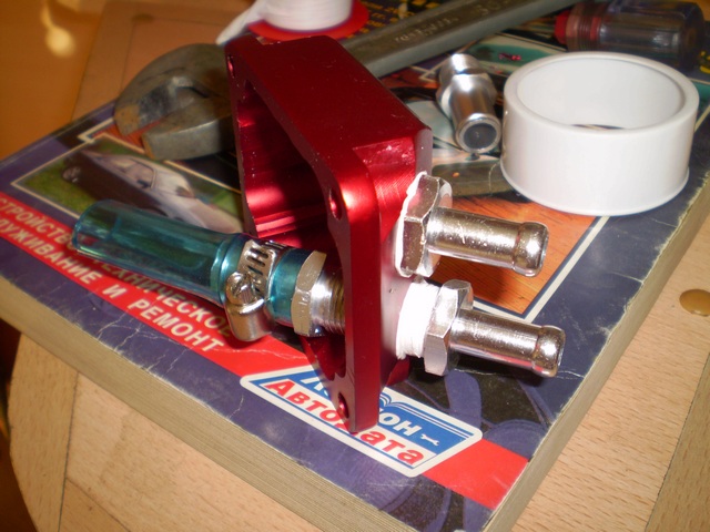

Комментарий к файлу: Крышку зачищаем и правим резьбу
PA080131.JPG [ 104.68 КБ | Просмотров: 5909 ]
Комментарий к файлу: Модификация крышки, для более лучшего отсечения масла
PA080133.JPG [ 109.79 КБ | Просмотров: 5909 ]

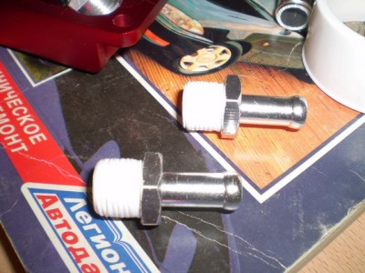

Комментарий к файлу: Ниппели с намотанной фум лентой
PA080134.JPG [ 111.27 КБ | Просмотров: 5909 ]
Комментарий к файлу: Крышка в сборе
PA080135.JPG [ 114.69 КБ | Просмотров: 5909 ]
Комментарий к файлу: Всё собрано
PA080136.JPG [ 95.67 КБ | Просмотров: 5909 ]
PA080137.JPG [ 105.57 КБ | Просмотров: 5909 ]
Комментарий к файлу: Установка на стандартную планку из комплекта
PA090138.JPG [ 122.99 КБ | Просмотров: 5909 ]
Комментарий к файлу: Вся красота под капотом
PA090140.JPG [ 127.64 КБ | Просмотров: 5909 ]

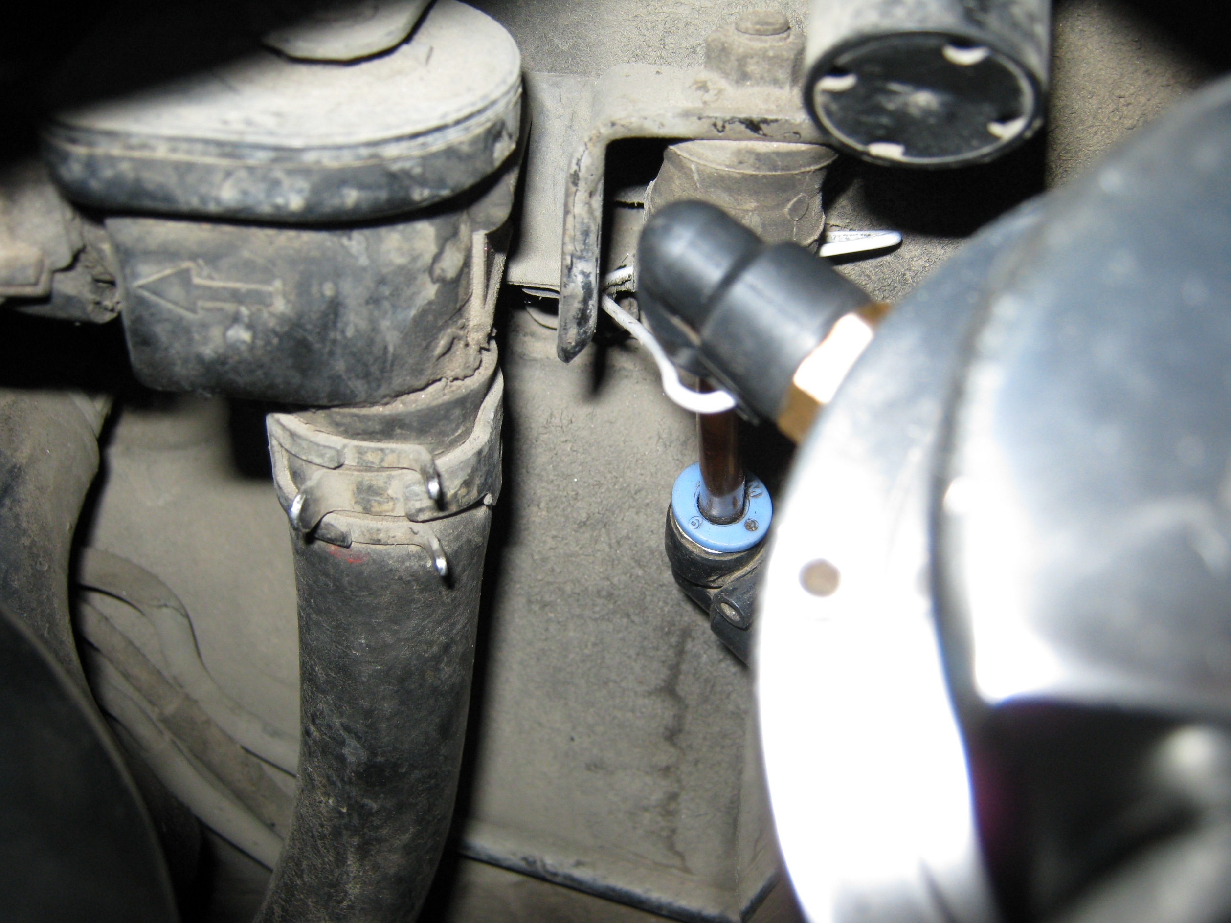

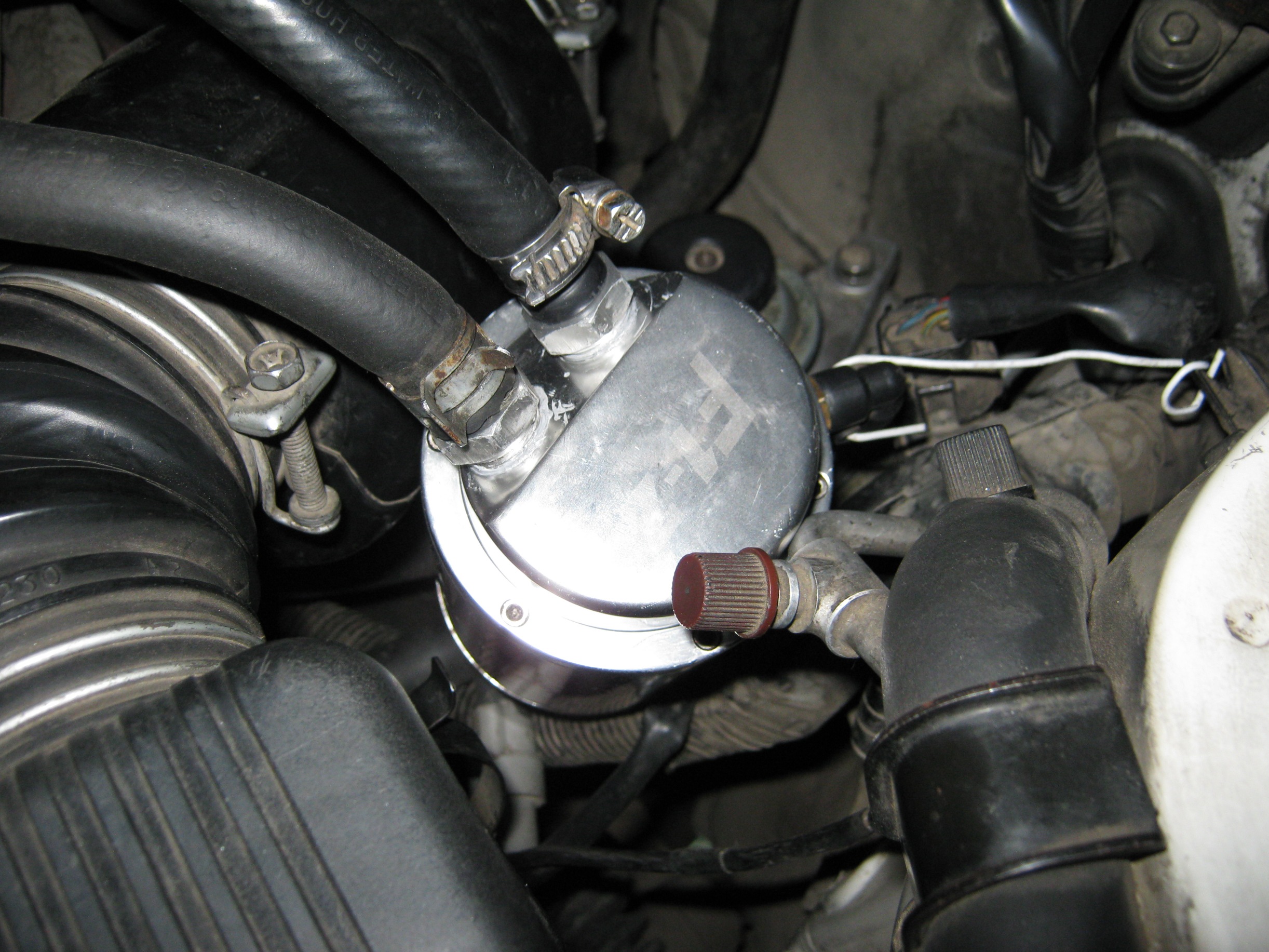

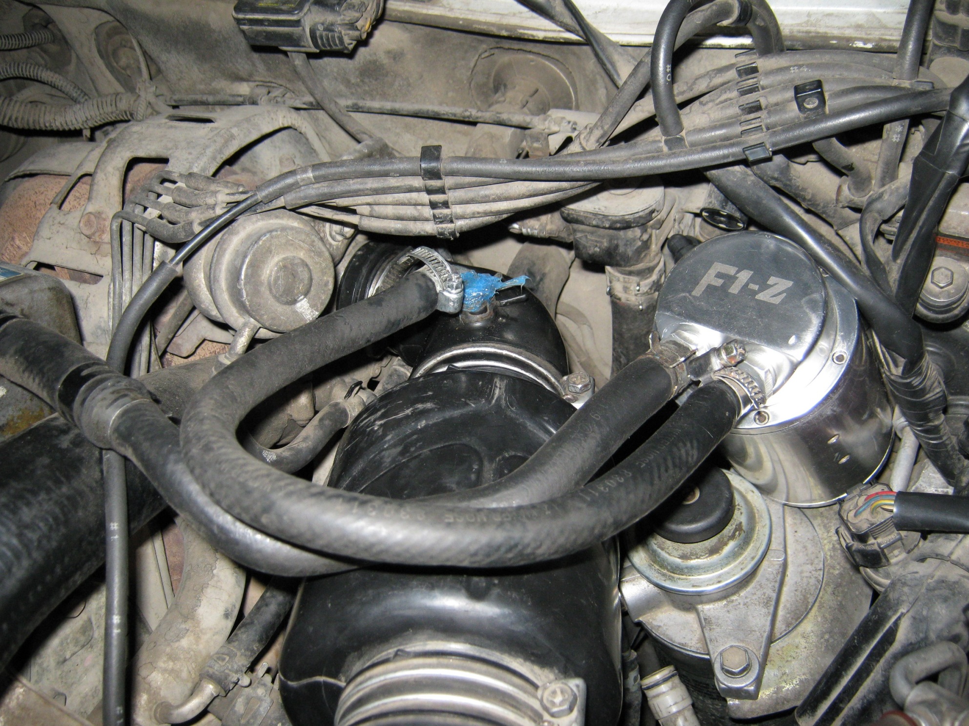

dj-tok молодца
А у меня маслоуловитель не четко сработал, и люфт у крыльчатки увеличился как и расход топлива
переставил малоуловитель и завалил его на бок противоположный от той трубки, по которой чистый воздух идет.
dj-tok с умом удлинитель вставил снутри, но я не стал ниче удлинять, думаю не достанет масло, надо будет погонять и проверить, не хочу загаживать этим маслом турбо :twisted:
как то сразу не догнал что может масло переливать в соседнюю форсунку :neutral:
IMG_0031.JPG [ 888.78 КБ | Просмотров: 5901 ]
IMG_0032.JPG [ 950.51 КБ | Просмотров: 5901 ]

Масло проникает тест с белым листом делал, но все равно не так сильно как без уловителя, можно банку ещё было набить металлическими вехотками для посуды, тогда уловитель будет работать идеально, но у меня регион слишком холодный может всю конструкцию переморозить я и не стал заморачиваться набивкой.

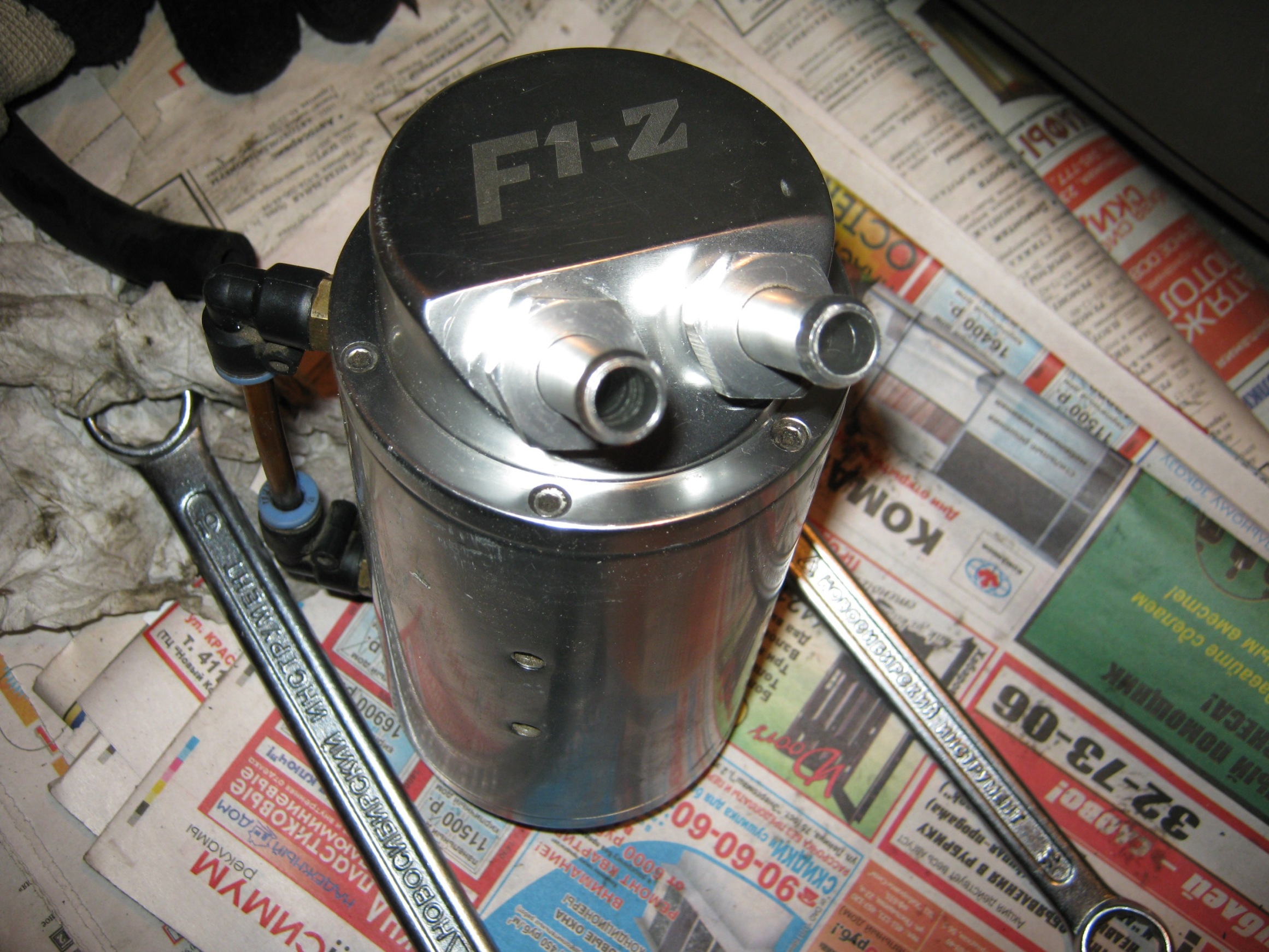

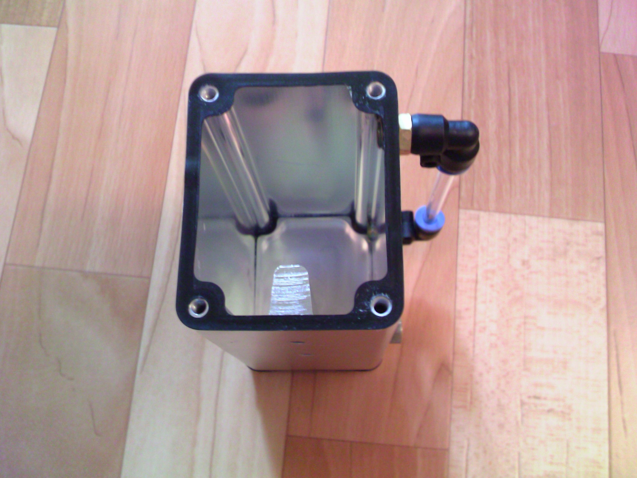

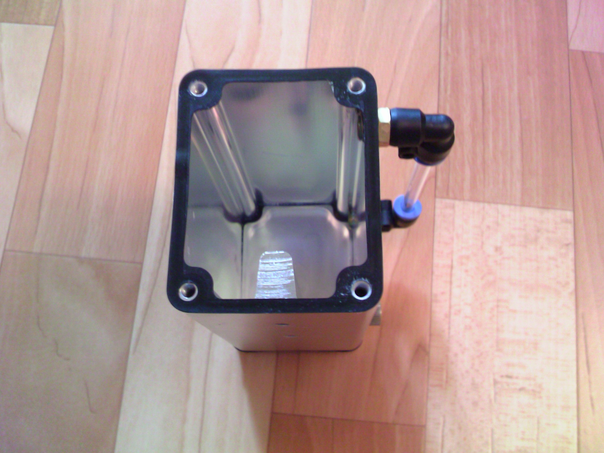

Тоже присматриваю маслоуловитель Гредди, подскажите есть ли внутри него сетки???
 Заголовок сообщения: Re: Маслоуловитель. Установка. Фото
СообщениеДобавлено: 21 июн 2012, 19:30
Сообщения: 86
Репутация: 39

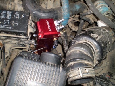

Сетки нет как и перегородок простая банка, нужно самому что то мудрить чтобы разделить воздушные потоки.
PIC101.jpg [ 560.85 КБ | Просмотров: 5422 ]
PIC099.jpg [ 490.41 КБ | Просмотров: 5422 ]

((( Очень плохо. Бесполезная вещь получается. Легче сделать самому.
