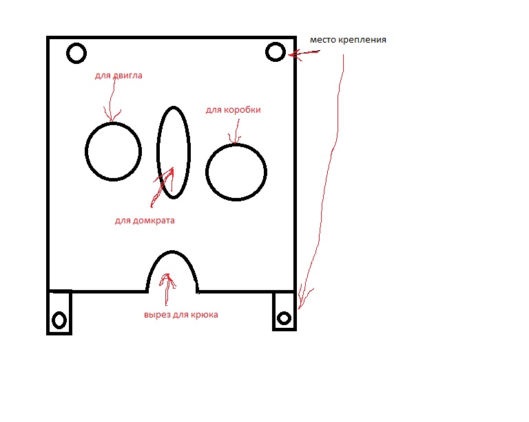

Будет выглядеть так темболее места крепления там предусмотренны.

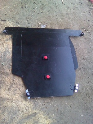

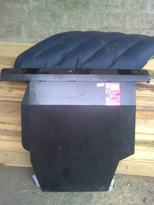

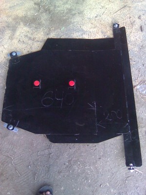

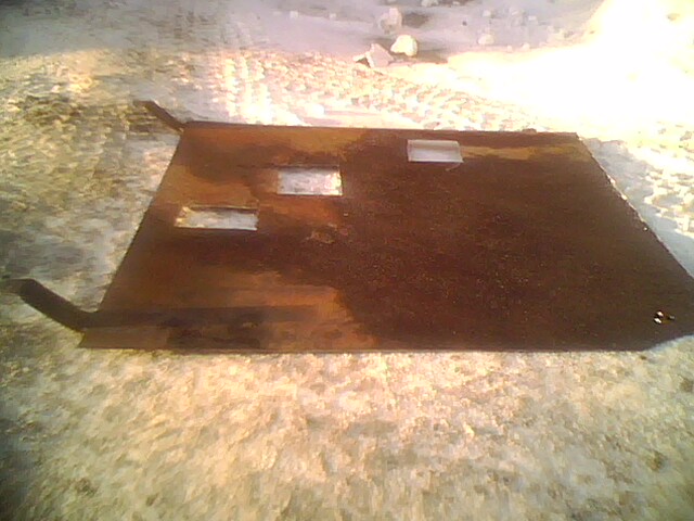

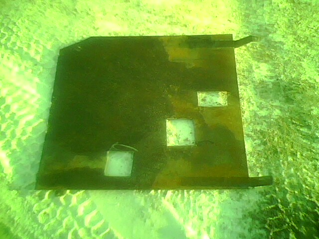

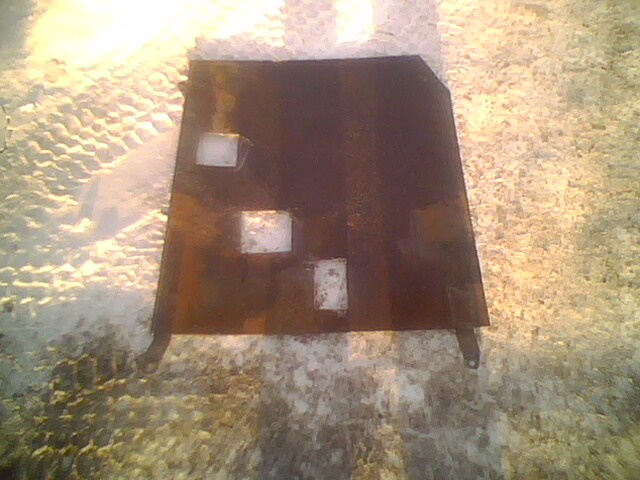

Как то так :roll: За фотки сорри мобилкой фотал.
Добавлено спустя 4 минуты 40 секунд:
Сразу говорю это для 1zz движка. Вырезы сделаны 1. в месте пробки слива масла с двигателя 2. в месте маслянного фильтра 3. чтоб сел на продольную балку там из-за крюка выступ мешает.

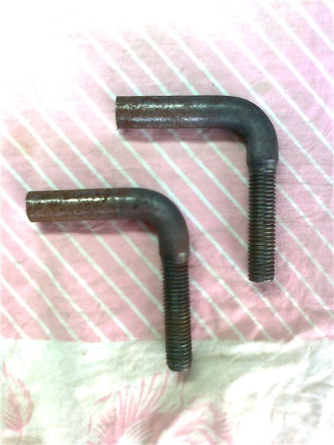

Так это тот самый 3мм-алюминий?
Подскажи, чем кронштейны задние прикреплял, сварка? заклёпки? болты? а то на фото не видно.

Извиняюсь что все так долго происходит, времени почти нет ей заниматься работа уматывает. Это черновой вариант сталь 3х мм до люминия руки не доходят пока что, он кстати 4х мм попался. Все крепления получились Г образные болты, что спереди то и сзади. Садится не плохо, середина прилегает к продольной балке плотно. Полезного пространства между картером двигла и бронёй 2см коробка примерно 2.5см. Одно но надо было края чуть усилить поторопился не сделал. Хотя испытание кувалдой выдержала (удар производился из смотровой ямы в край брони все в норме.
Добавлено спустя 15 минут 34 секунды:
Да на фото где изогнутые пластины там перед

фото бы с низу на авто как стоит))
