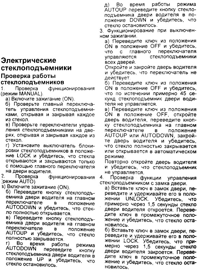

Большинство пишут, что при нажатии кнопки блокировки стеклоподъемников они и не работают, причем как с водительской так и с пассажирских дверей, но в букваре написано, что как раз с водительской двери они должны работать, также должны работать 45 сек после выключения зажигания ВСЕ стеклоподъемники и люк, опять же только с водительского переключателя (люк не в счет :smile: ), в этой ветке - viewtopic.php?t=996049&start=15, форумчанин "motayo" писал, что у него все функционирует по букварю, вот у меня почему-то нет, в чем может быть причина?

Приветствую! да, писал такое, люк так же работает как и стеклоподъемники, после вынутого ключа из зажигания! но на тот момент у меня была тока виста в 32 кузове с люком, может разница в годе и кузовах соответсвенно, а в 50 кузове виста позднее приобрелась (она к сожалению без люка)!
Добавлено спустя 27 минут 26 секунд:
типа того что ли?
00000.jpg [ 260.8 КБ | Просмотров: 759 ]

Да люк-то ладно (хотя по логике должен и он функционировать), про него в букваре вроде как ничего не написано в этом плане, а вот то, что стеклоподъемники не работают в этих двух случаях - это получается уже точно неисправность, функция-то не лишняя, часто бывает пассажиры пооткрывают стекла, а замечаешь, как обычно, когда уже зажигание выключил приходится по новой включать зажигание, чтобы их закрыть...
