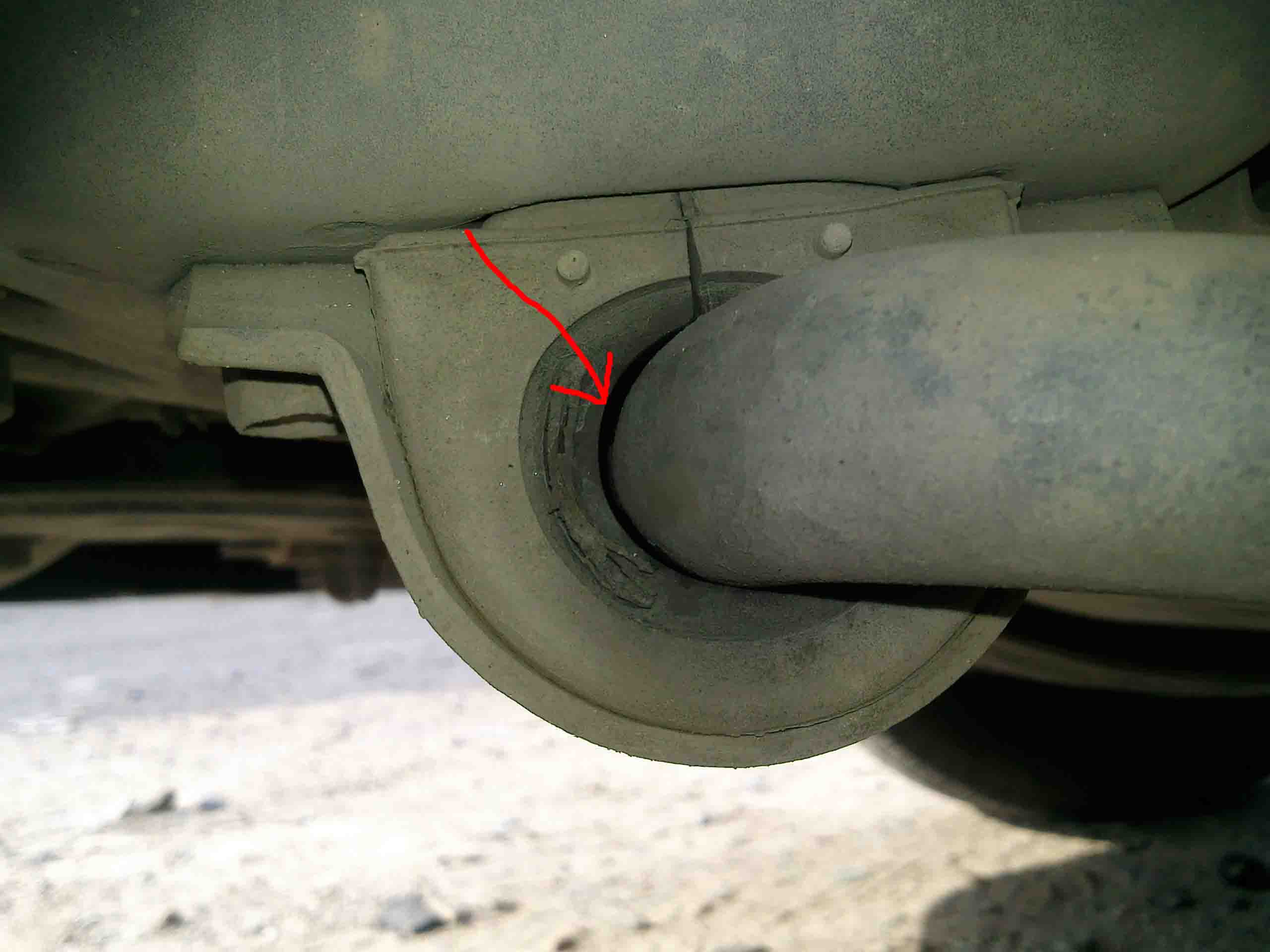

тут поковырялся в передней подвеске..
вот тут зазор 1-2мм в обоих креплениях. это передний стабилизатор.

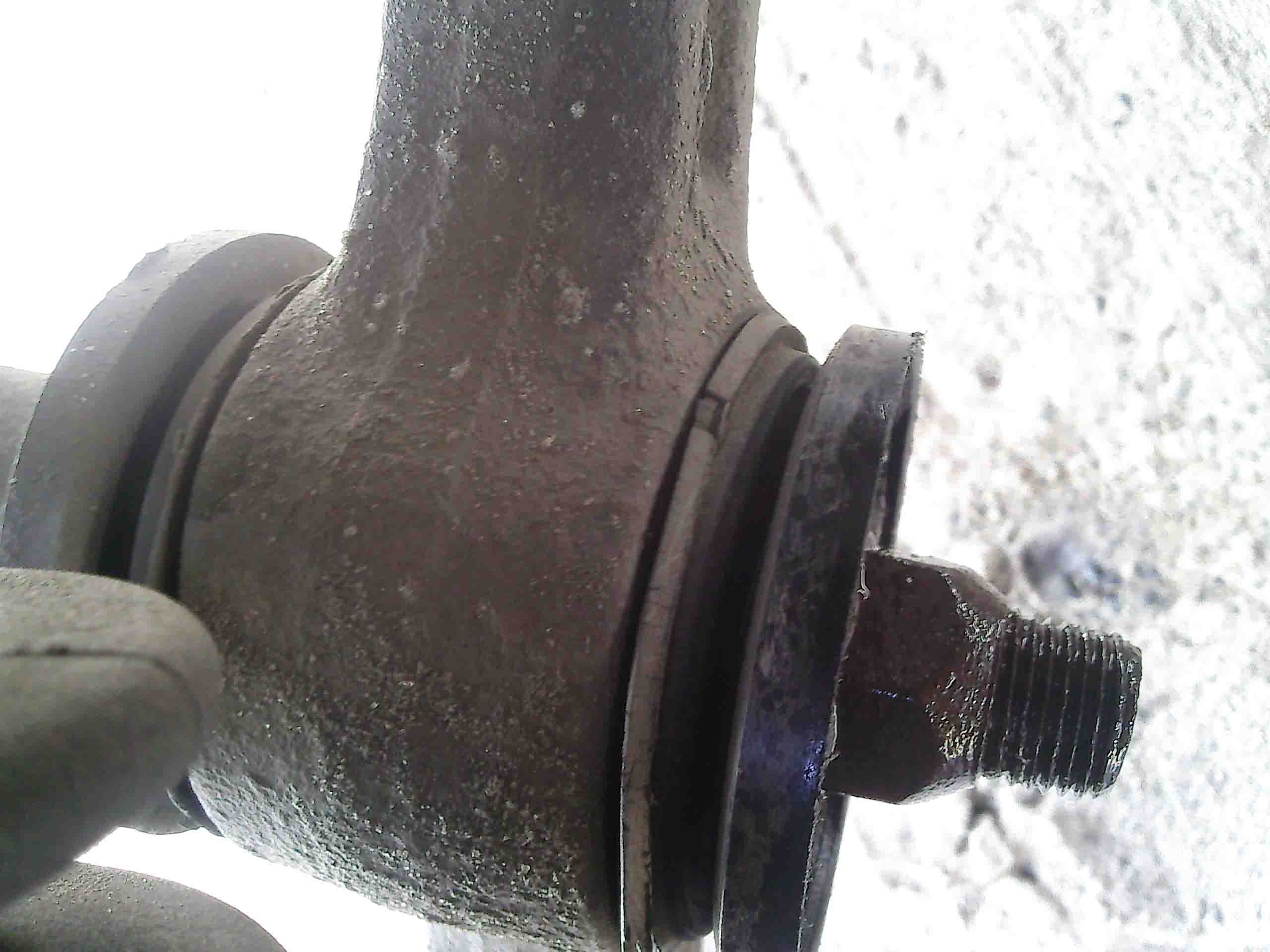

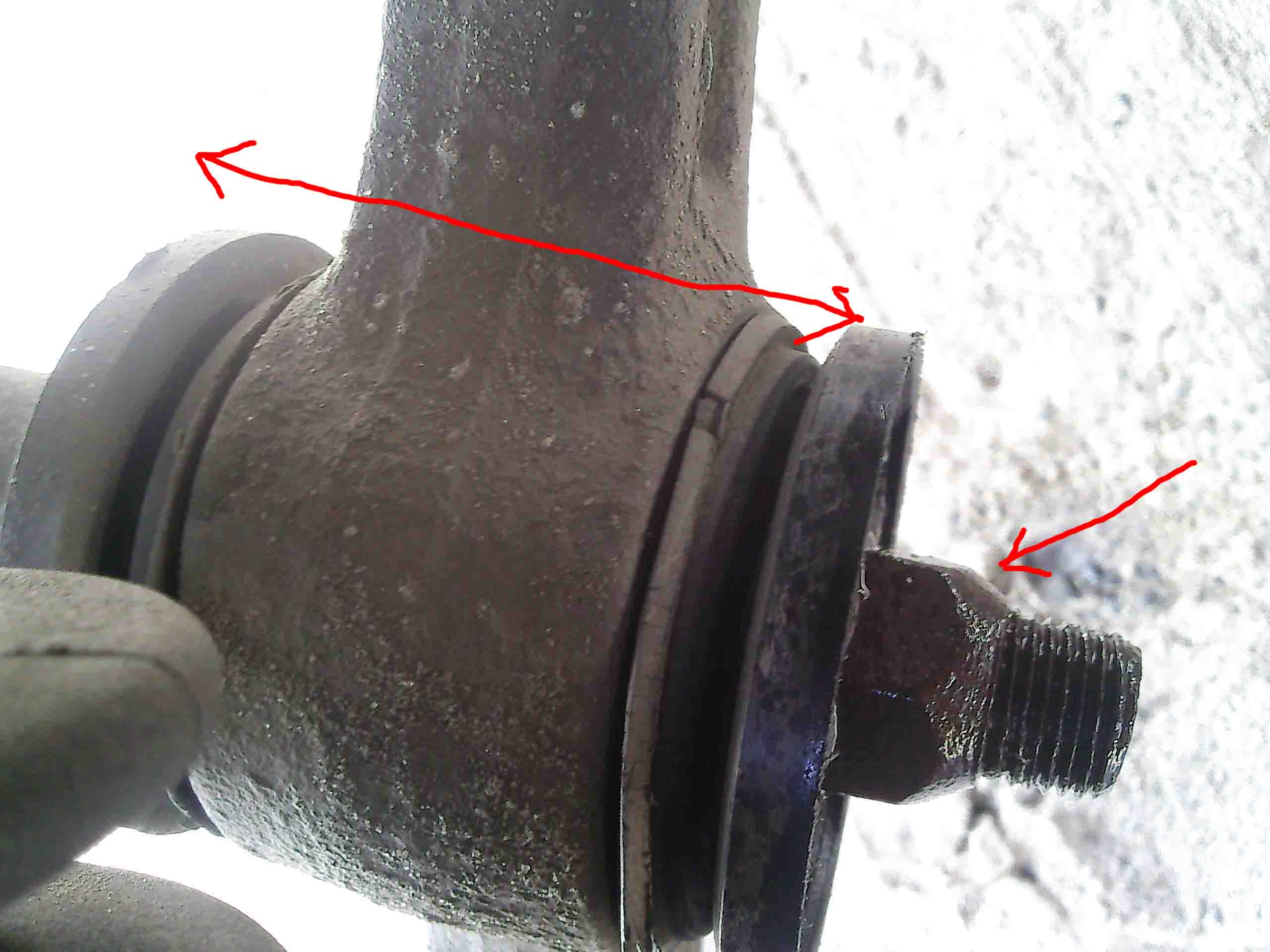

это крепление стабилизатора к рычагу колеса. стрелкой показан люфт. если подтянуть гайку на которую указывает стрелка, можно ли избавится от люфта? или ток под замену?

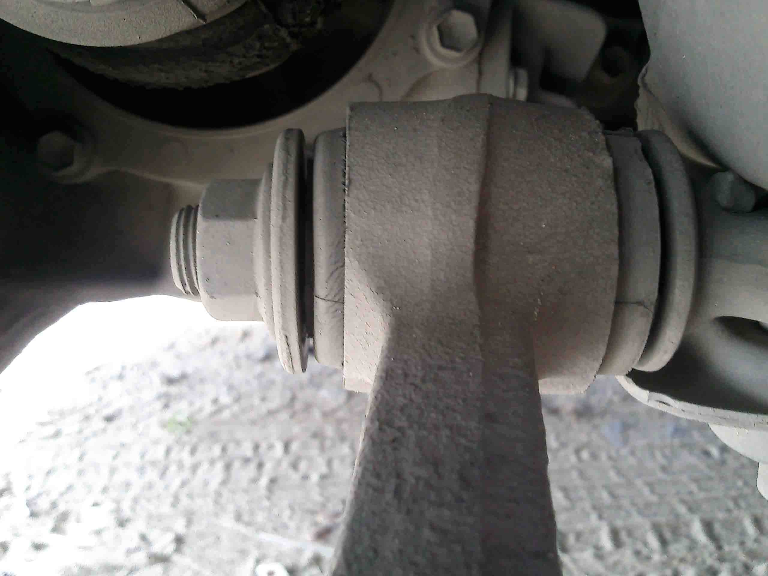

проверить вертикальный люфт не получилось((( не знаю как... но вероятней всего он присутствует...
Добавлено спустя 8 минут 19 секунд:
а диагностику подвески на стенде каком-то делают?

Под резинки стабилизатора можно подложить полосы от плоского ремня, при этом сделав прорезь в резинке шире и их зажмет. (это в креплениях к кузову. А в местах крепления к рычагу скорее всего нужно подложить еще шайбы, но делать это нужно при регулировке сход-развала.
