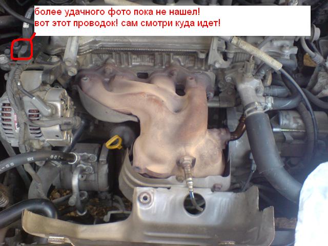

Счас сделал самодиагностику показал код 13 вроде датчик положения коленчатого вала. Где он находиться, я мог при разборе колектора случайно повредить или еще что.
JEKA480
 Заголовок сообщения: Re: Помогите! Не могу зависти машину!
СообщениеДобавлено: 30 сен 2011, 13:21
Сообщения: 1395
Откуда: Тюмень
Репутация: 307
Пал_Палыч писал(а):
Так достаешь свечи, вставляешь в катушки и ложишь на крышку, при проворачивании двигателя смотришь искру. Для проверки поступления бензина можно просто брызнуть бензином под заслонку при заводке и если схватит, то тогда точно не поступает.
под дросельную заслонку? хорошо завтра попробую. есть еще идеи? пиши. завтра все буду проверять.
Добавлено спустя 10 часов 35 минут 36 секунд:
если не ошибаюсь то провод должен идти по кожуху ГРМ! у меня он был плохо закреплен и его начало тереть ремнем генератора :smile:
а датчик внизу! где то у ГРМ
Добавлено спустя 1 минуту 29 секунд:
Пал_Палыч писал(а):
Yuriy72 писал(а):
а что еще делал?
Еще было почти рядом два оголенных провода которые идут на фишку тнвд я их разрезал, скрутил и термоусудочной трубкой обтянул, может там?
машина заведется и со снятой фишкой с ТНВД
Добавлено спустя 13 минут 58 секунд:
вот что нашел
dsc05396dp3.jpg [ 67.97 КБ | Просмотров: 1888 ]
