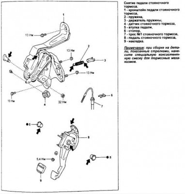

Всем доброго времени суток!
У меня на табло постоянно горит индикатор ручника. Грешу на датчик (кнопку).
Ручник у меня ножной :smile: всмысле педалька.
Кто-нибудь знает где именно под педалью находится кнопка, которая включает/отключает индикатор ручника на приборной панели?
На ощупь никак не могу её (кнопку) найти :(
Буду благодарен любой информации

Вот датчик под номером 4.
Untitled - 1.jpg [ 28.59 КБ | Просмотров: 2012 ]

slava_66, спасибо за схему. буду разбираться.
