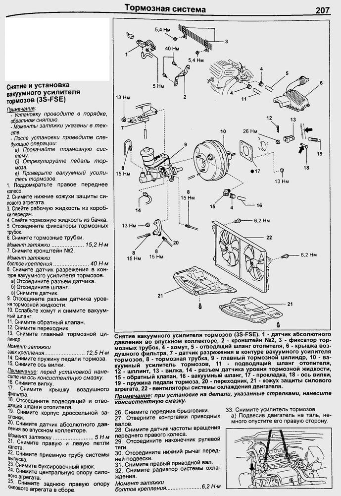

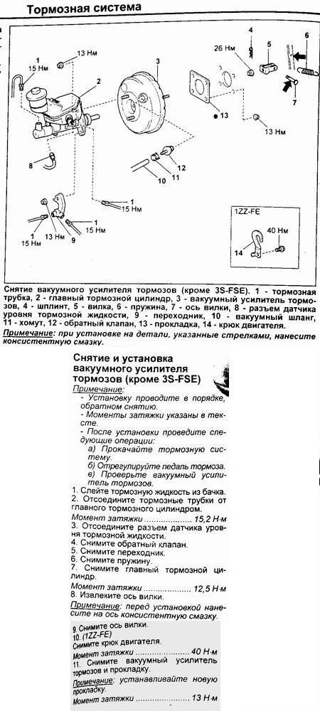

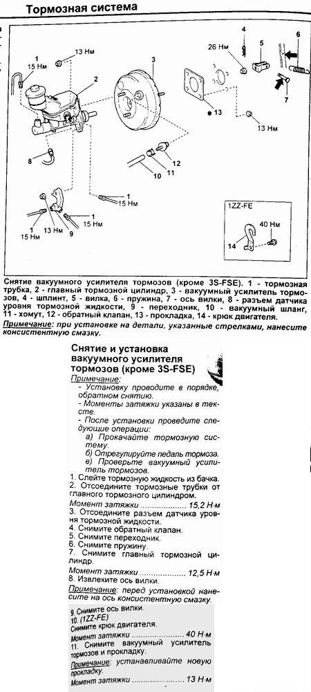

немного предистории: Обратился ко мне AKs0n с вопросом чего делать с вакумником, мягкая педаль, приходится качать несколько раз, чтоб затормозить, а потом останавливаешся и педаль проваливается, уходит жидкость. Сказал, что заменил ГТЦ на контрактный, а толку нет...
Второй был вопрос у него, как снимать, выйдет ли вакуумник, не будет ли мешать двиг?!
Сам я не сталкивался с подобным, НО в книге есть рекомендации по проверке работоспособности вакуумника, в котором указано, что при исправном вакуумном усилителе педаль не проваливается ниже первого положения (первого нажатия).
Если же придется менять вакуумник, то тут владельцев 3S-FSE ждет неприятная неожиданность. Чтобы заменить усилитель им придется снимать опоры двигателя и опускать его немного ниже, чтоб пролез вакуумник. При этом потребуется отстегнуть штаны, демонтировать пластиковые защиты и сливать ОЖ и жидкость из АКПП (скрины ниже). На этот счет есть ИМХО, можно попробовать снять систему впрыска и клапанную крышку, чем разбирать весь перед...
Владельцев 3S-FE эта учесть миновала, вакуумник выходит без демонтажа силового агрегата и всего приведенного выше.
Приведу скрины книги по замене вакуумника на вистах v.50-55:
Комментарий к файлу: Снятие_вакуумника_Vista_3S-FSE
Снятие_вакуумника_Vista_3S-FSE.jpg [ 174.17 КБ | Просмотров: 5180 ]
Комментарий к файлу: 1Снятие_вакуумника_Vista_v50-55_3S-FE_1ZZ-FE
1Снятие_вакуумника_Vista_v50-55_3S-FE_1ZZ-FE.jpg [ 89.9 КБ | Просмотров: 5180 ]

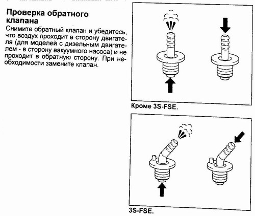

Проверка вакуумника и клапана:
1. проверка клапана
Комментарий к файлу: Клапан_вакуумника_Vista_v50-55
Клапан_вакуумника_Vista_v50-55.jpg [ 41.83 КБ | Просмотров: 5180 ]
