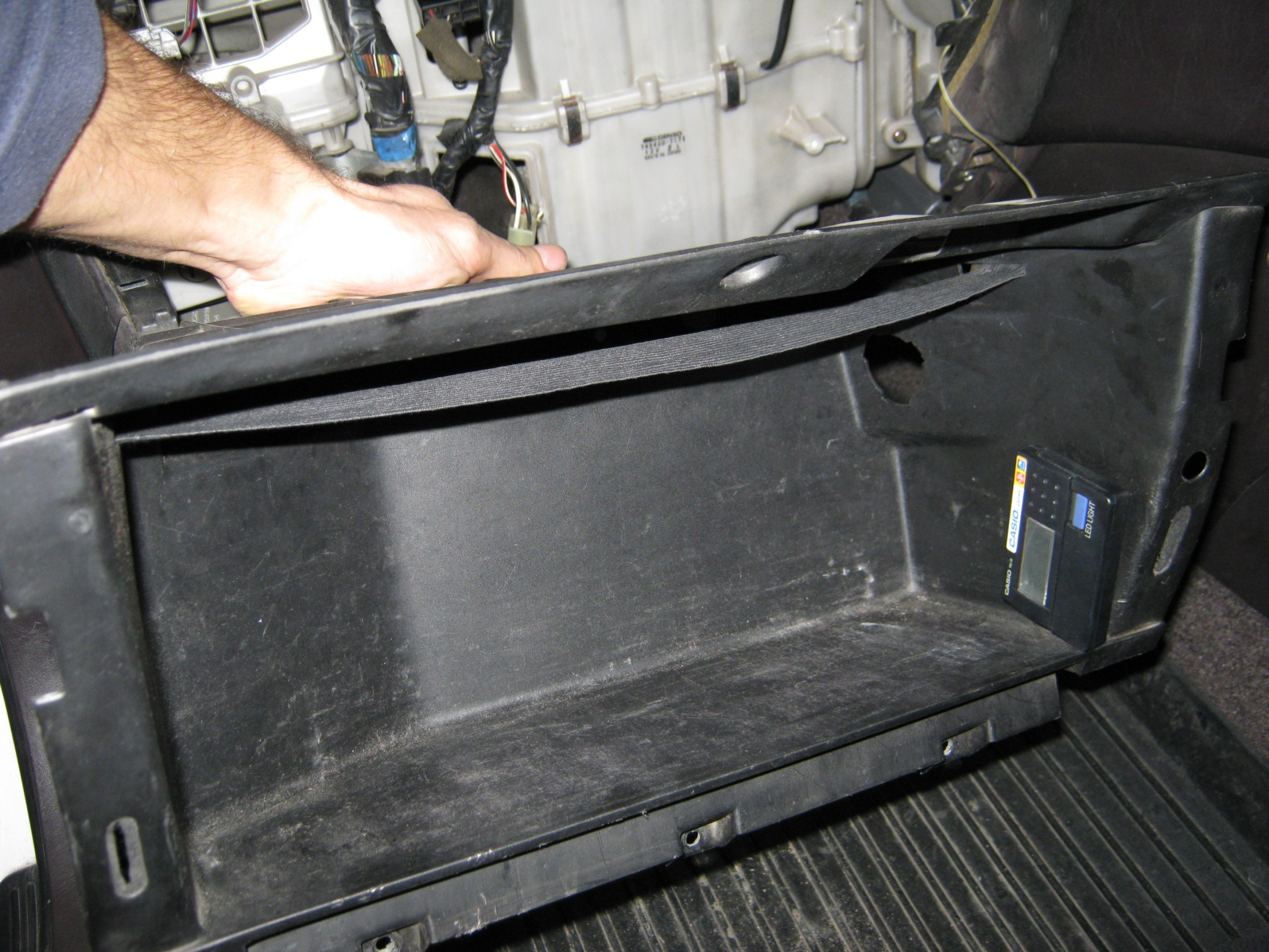

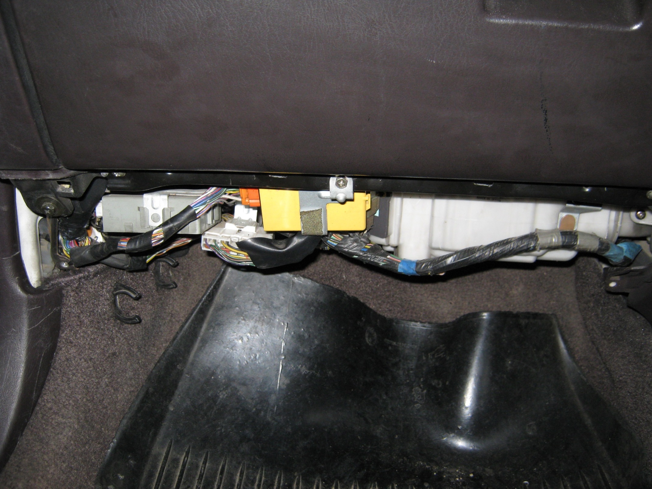

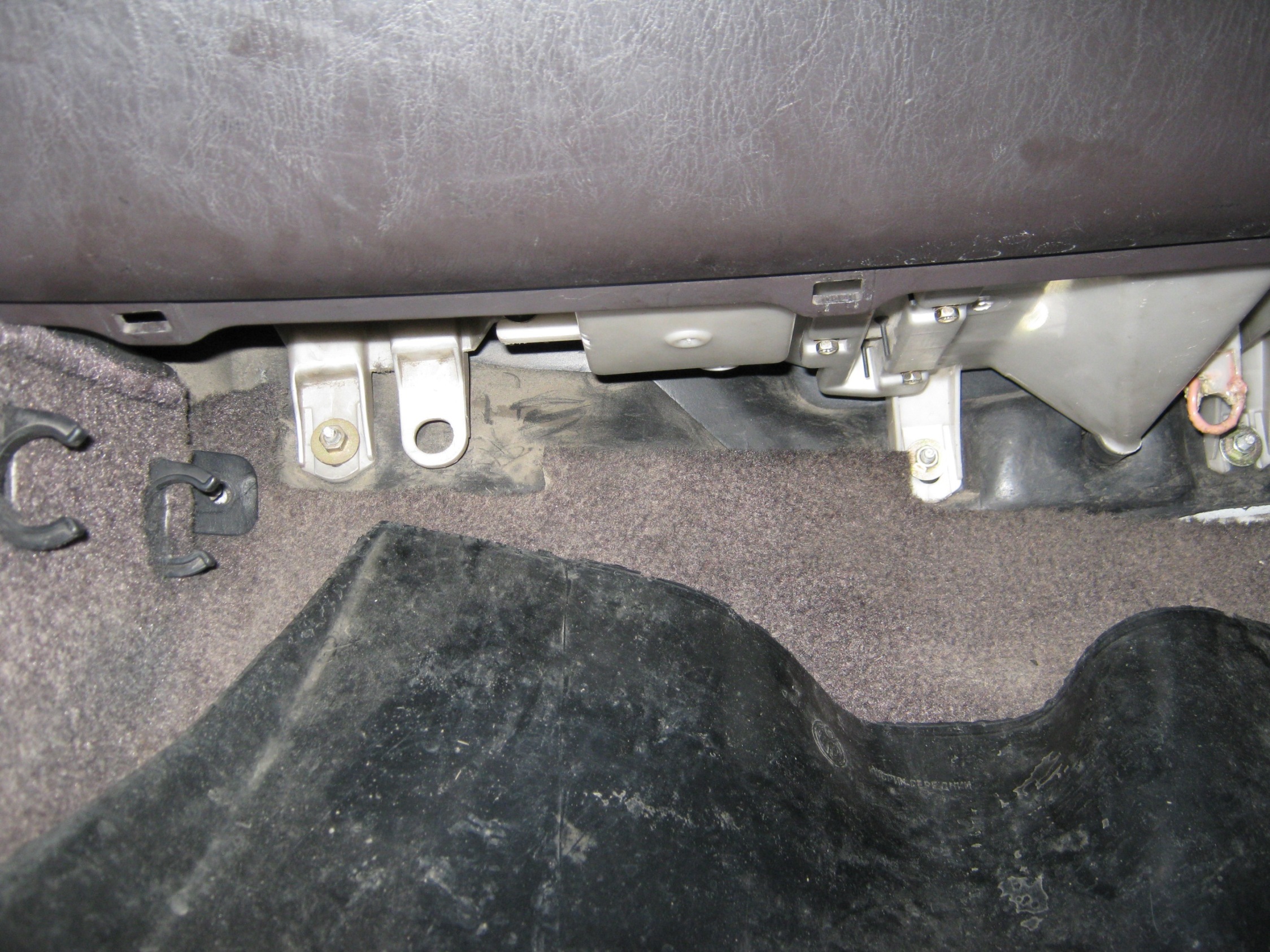

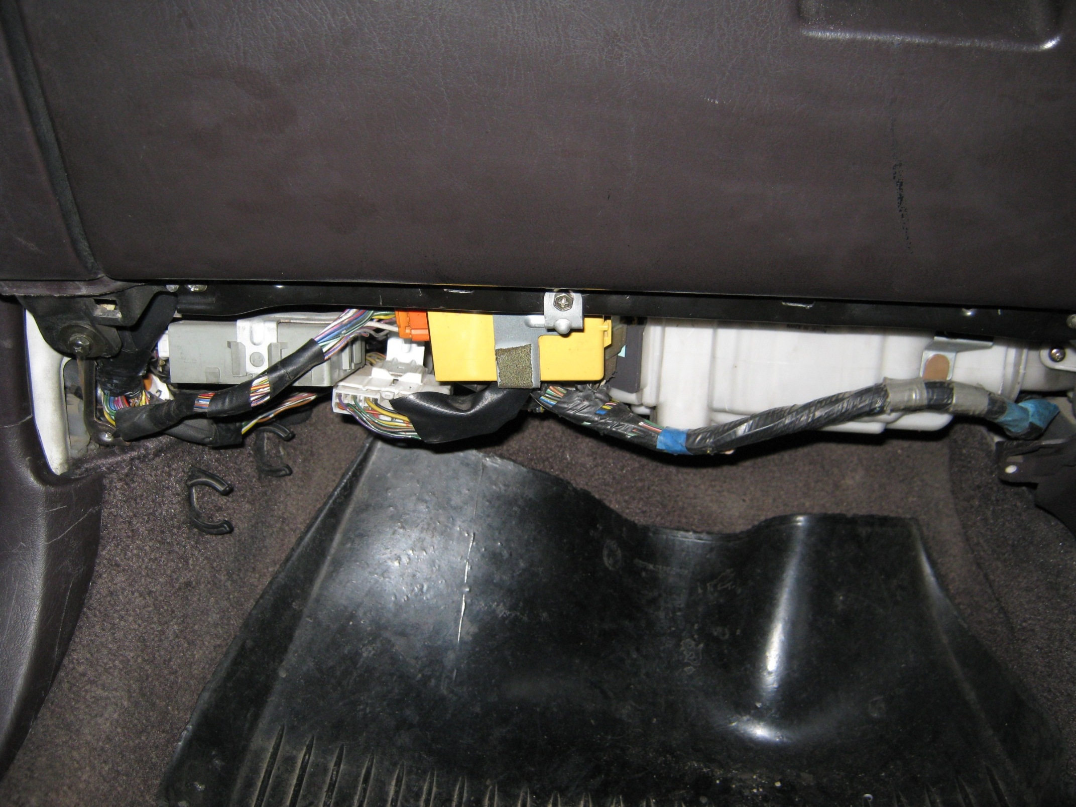

Вот и пришло время рассказать об этой процедуре.

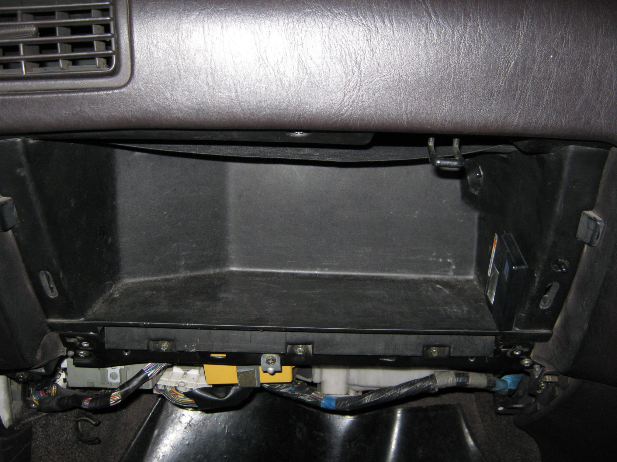

Для начала снимаем бардачек и под ним
Добавлено спустя 1 минуту 26 секунд:

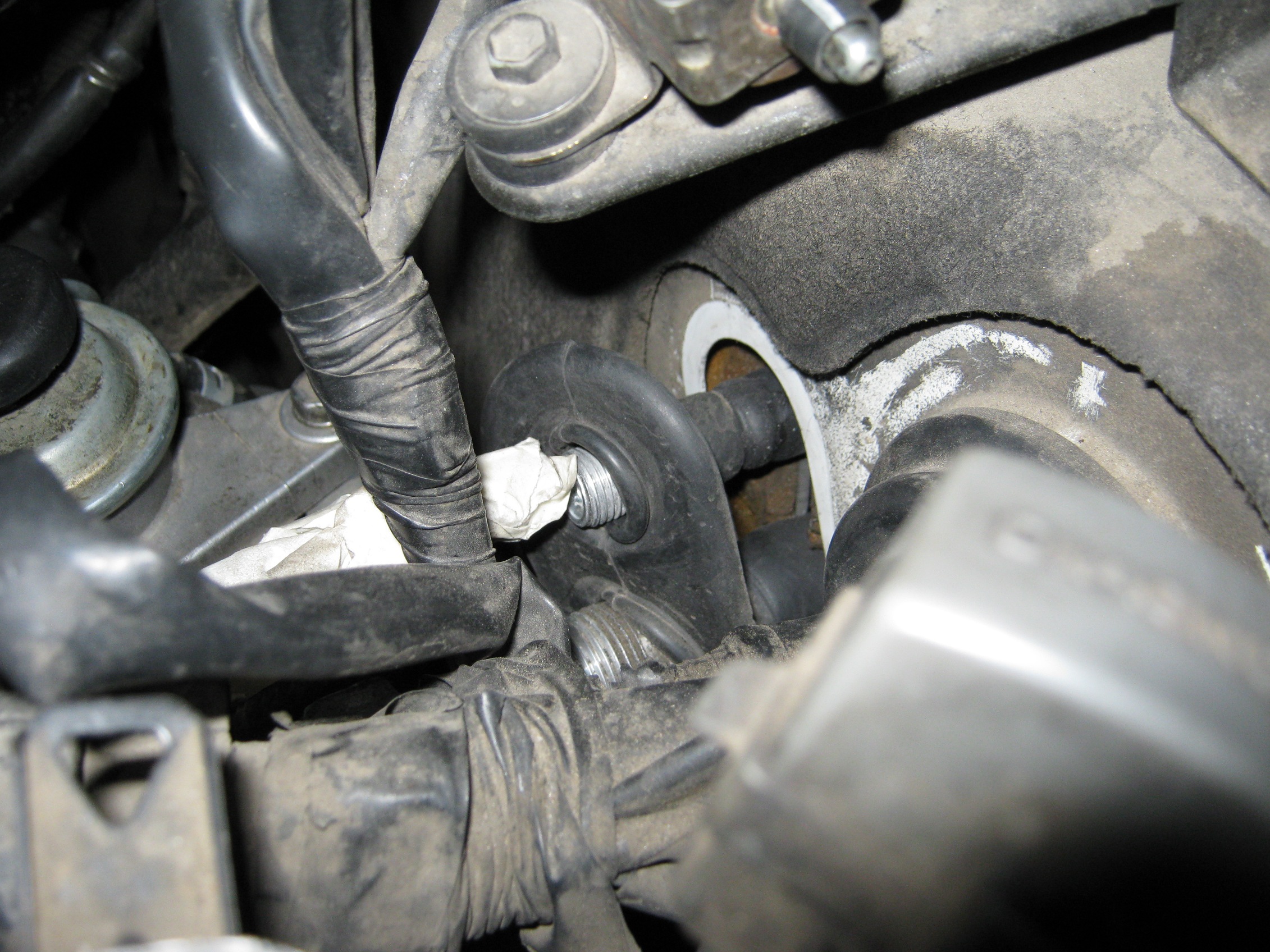

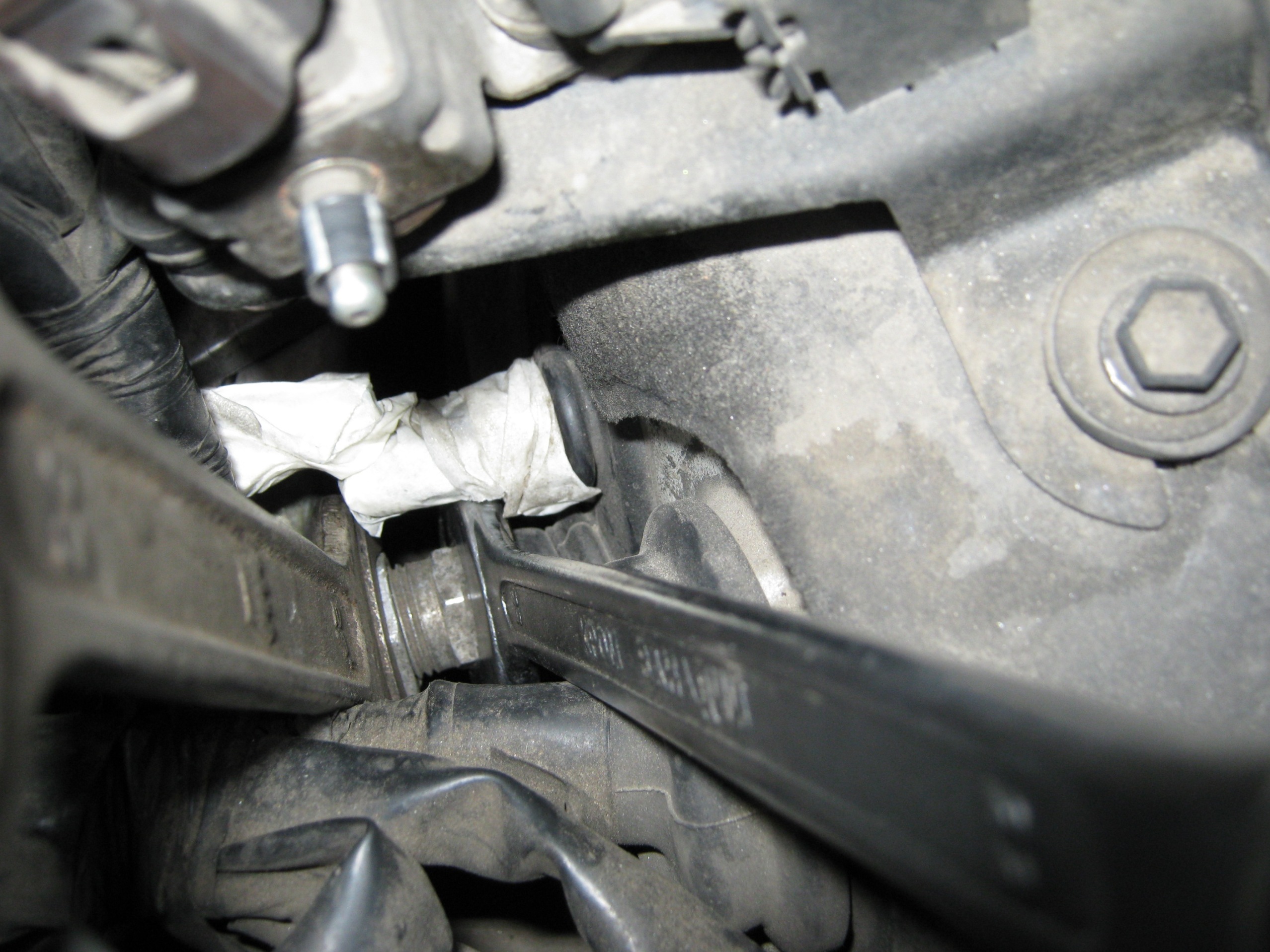

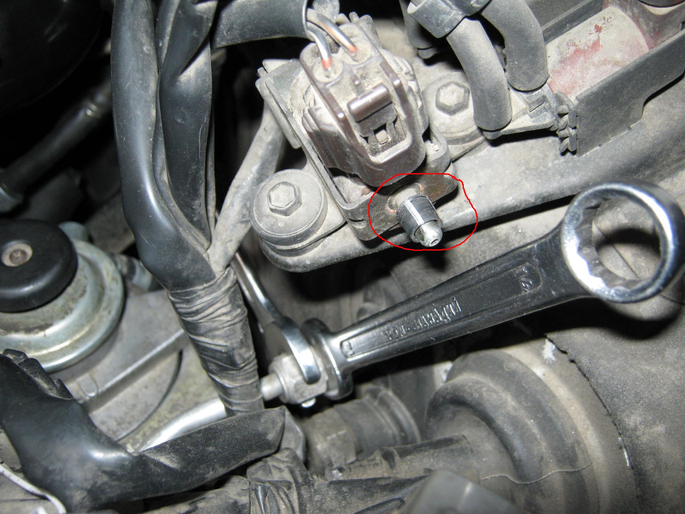

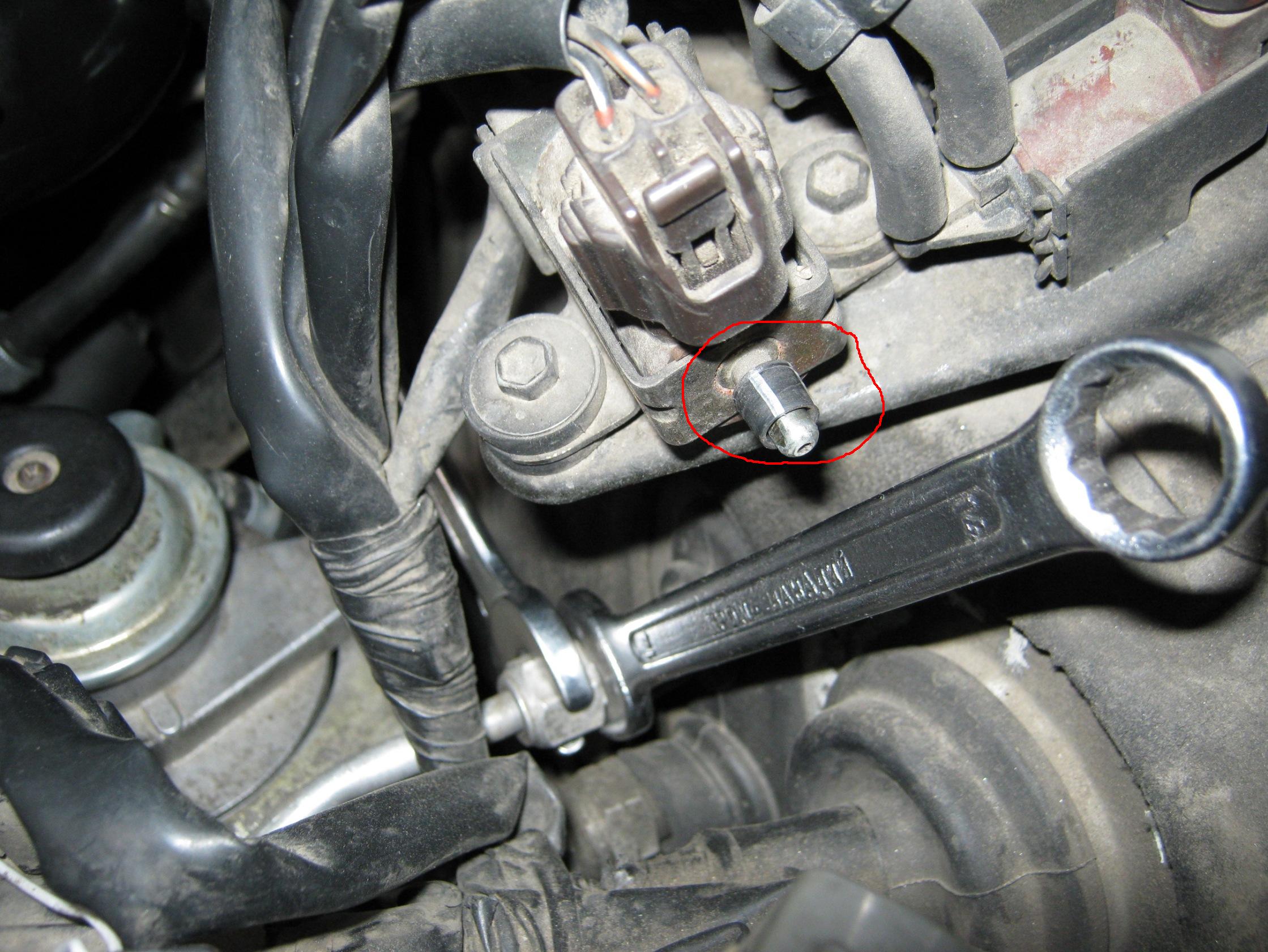

затем открываем капот и снимаем этот фильтр иначе он упадет и потеряется. Ставим ключи на 17 (которым будем откручивать) и на 14 который на контрагайку (ее просто держать надо на месте, чтобы голову трубкам не открутить, как делают на сервисах за наши же деньги). Откручиваем ключем на 17 против часовой верхнюю малую трубку.

с нижней трубкой тоже самое, только ключи на 27 для гайки и на 22 для контра. Малую трубку надо отвести в сторону так как радиус хождения ключа на 27 будет проходить между ней и трубкой испарителя.
Добавлено спустя 2 минуты 27 секунд:

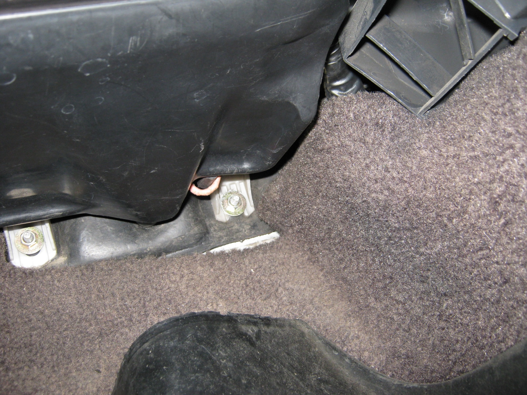

Снимаем чехол резиновый, уплотняющий место возле трубок. Если его не снять то при выдавливании испарителя чехол окажется под машиной или где то застрянет на пол пути.

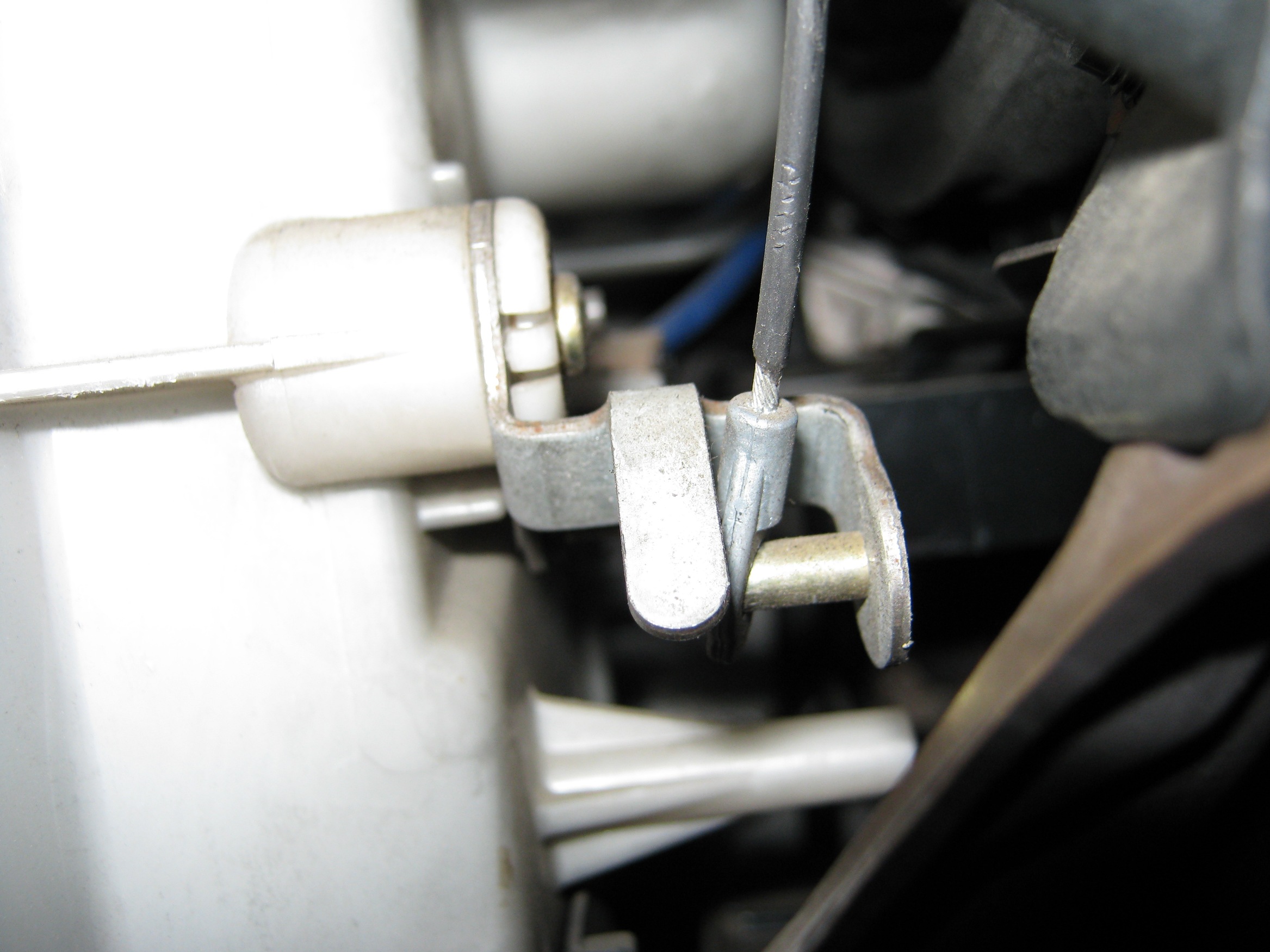

Re: CV30 Снятие / установка испарителя кондиционера. Замена салонного фильтра. Фотоотчет.

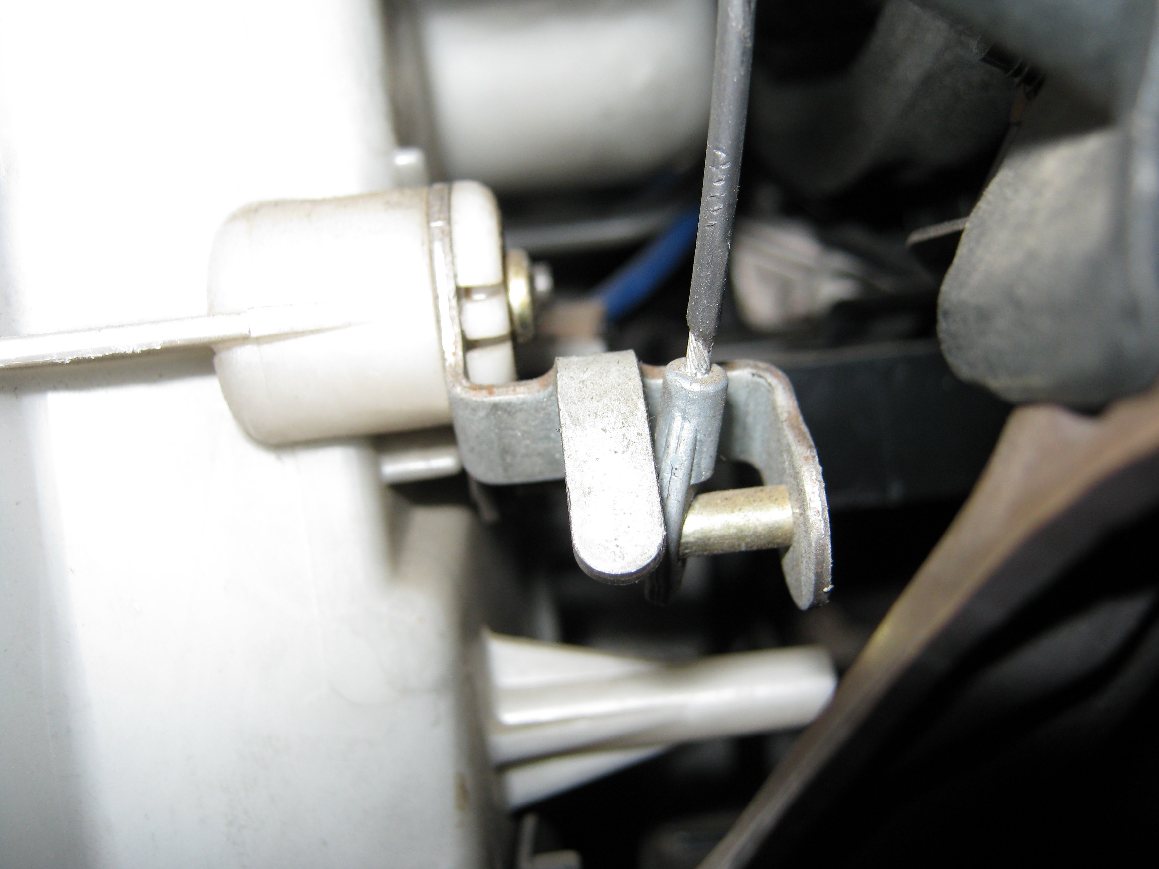

В ходе работы было обнаружено что этот рычаг еще может опуститься помимо того что он уже максимально опущен на лицевой панели рычажком между двух возжушных диффузоров на торпедо. Отсюда понятно что зимой воздух холодный поддувает, как сделать так чтобы рычаг на торпедо доворачивал заслонку до конца полностью так и не решено. Кто знает, пишите.

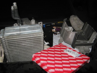

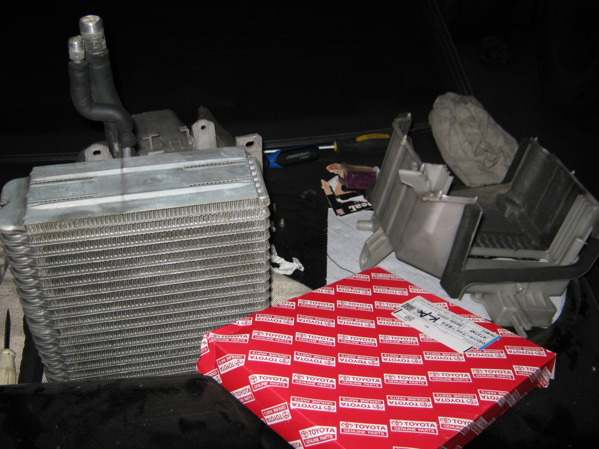

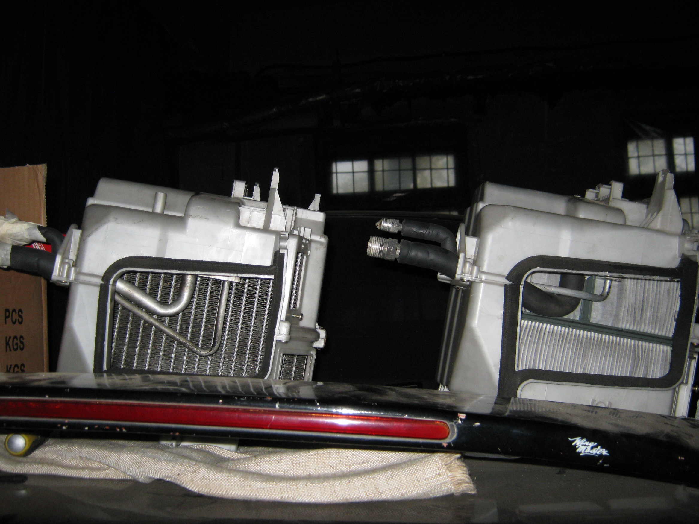

Разборка короба испарителя не вызывает сложностей. Ништяки получены и готовы к установке.

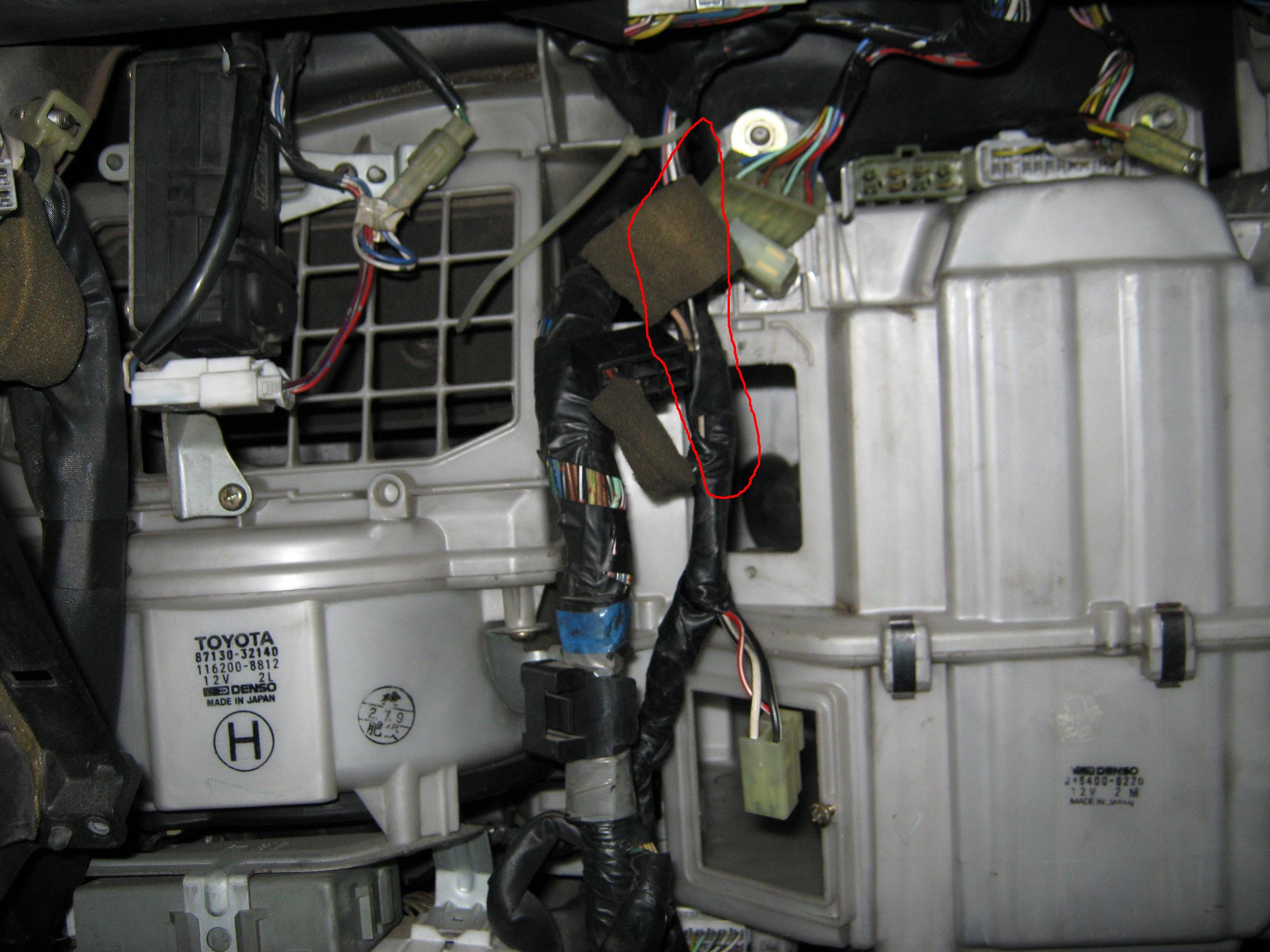

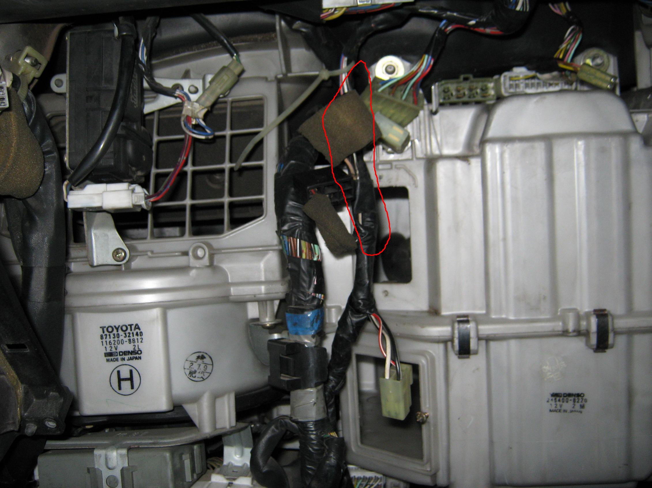

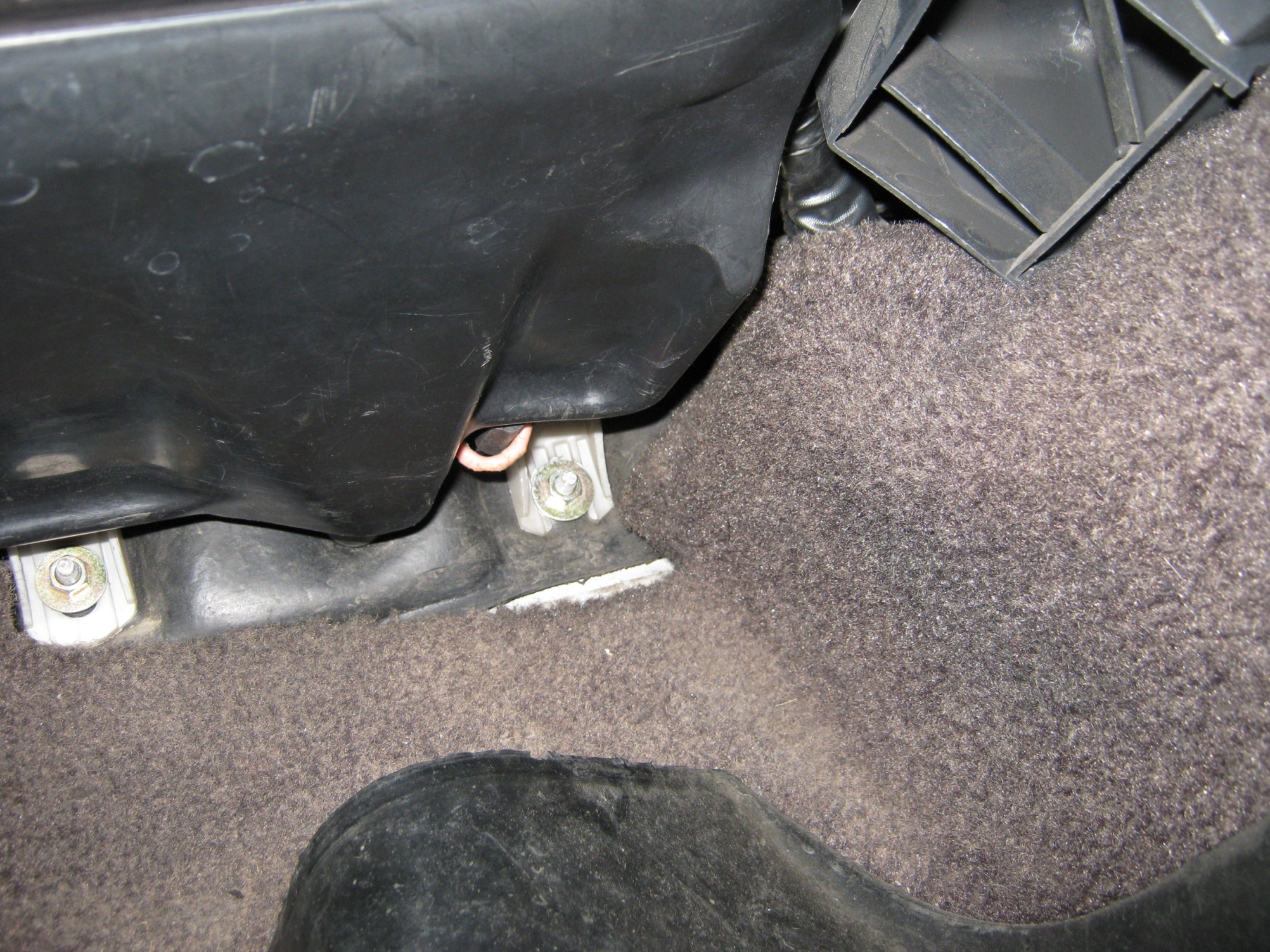

Вставляем обратно. Следим, чтобы все провода оказались до испарителя и нижний шланг отвода влаги не загнуло при пропихивании испарителя вперед. Шланг должен полностью войти в спец предусмотронное для него отверстие в кузове. И этот провод должен выходить справа от гайки (на фото он не правильно вышел слева).
Добавлено спустя 5 минут 12 секунд:
Закручиваем все гайки крепящие испаритель и под капотом прикрусиваем вызодные трубки испарителя, когда пропихиваем испаритель надо следить чтобы труби не вставлялись в вкось во входные трубки кондея. Не забываем предварительно одеть чехол и вставить его в кузов. Соединив все провода проверяем все ли работет, включив зажигание и обдув.

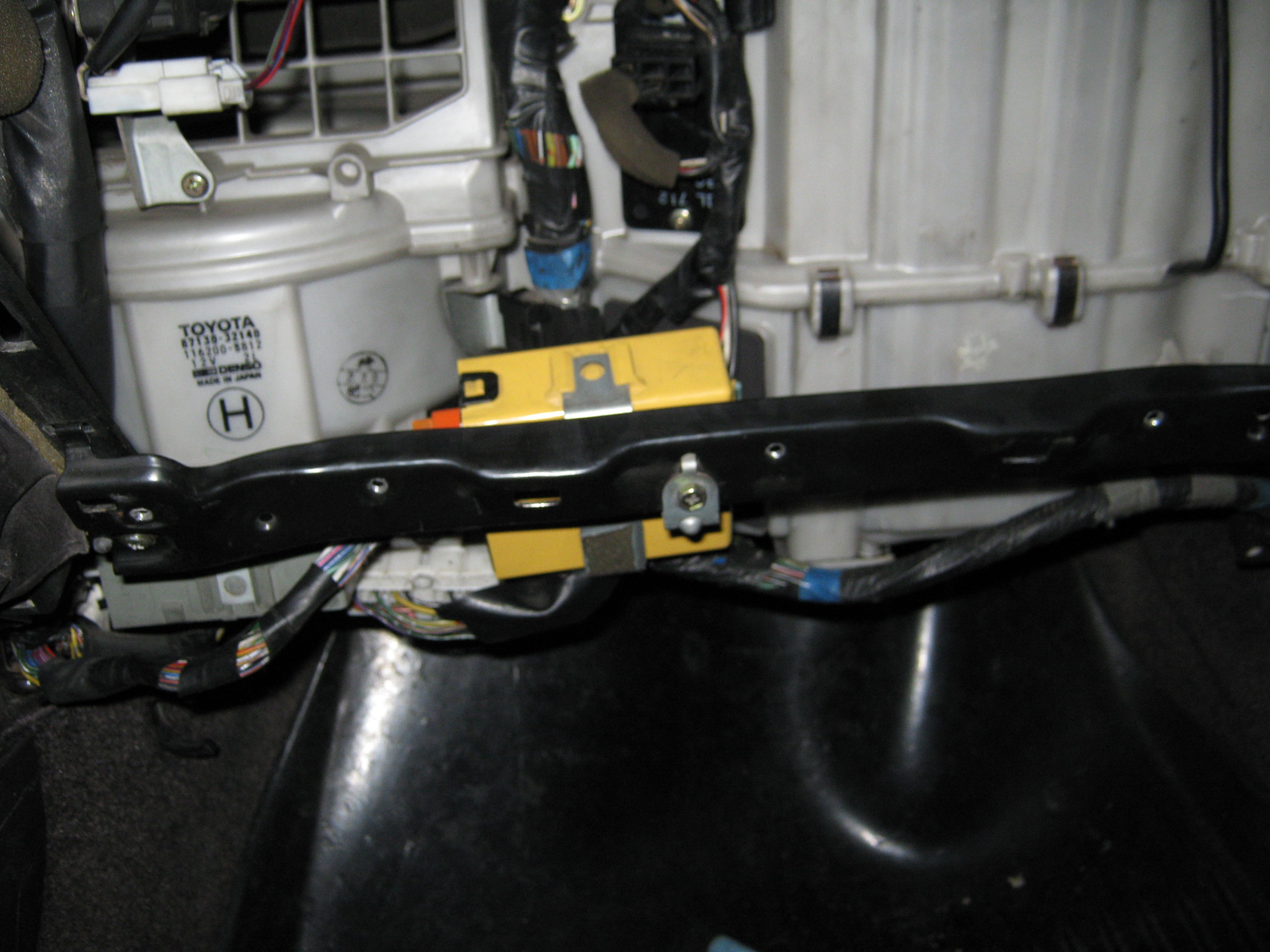

Монтируем железную рамку к которой прикручмвается бардачек.

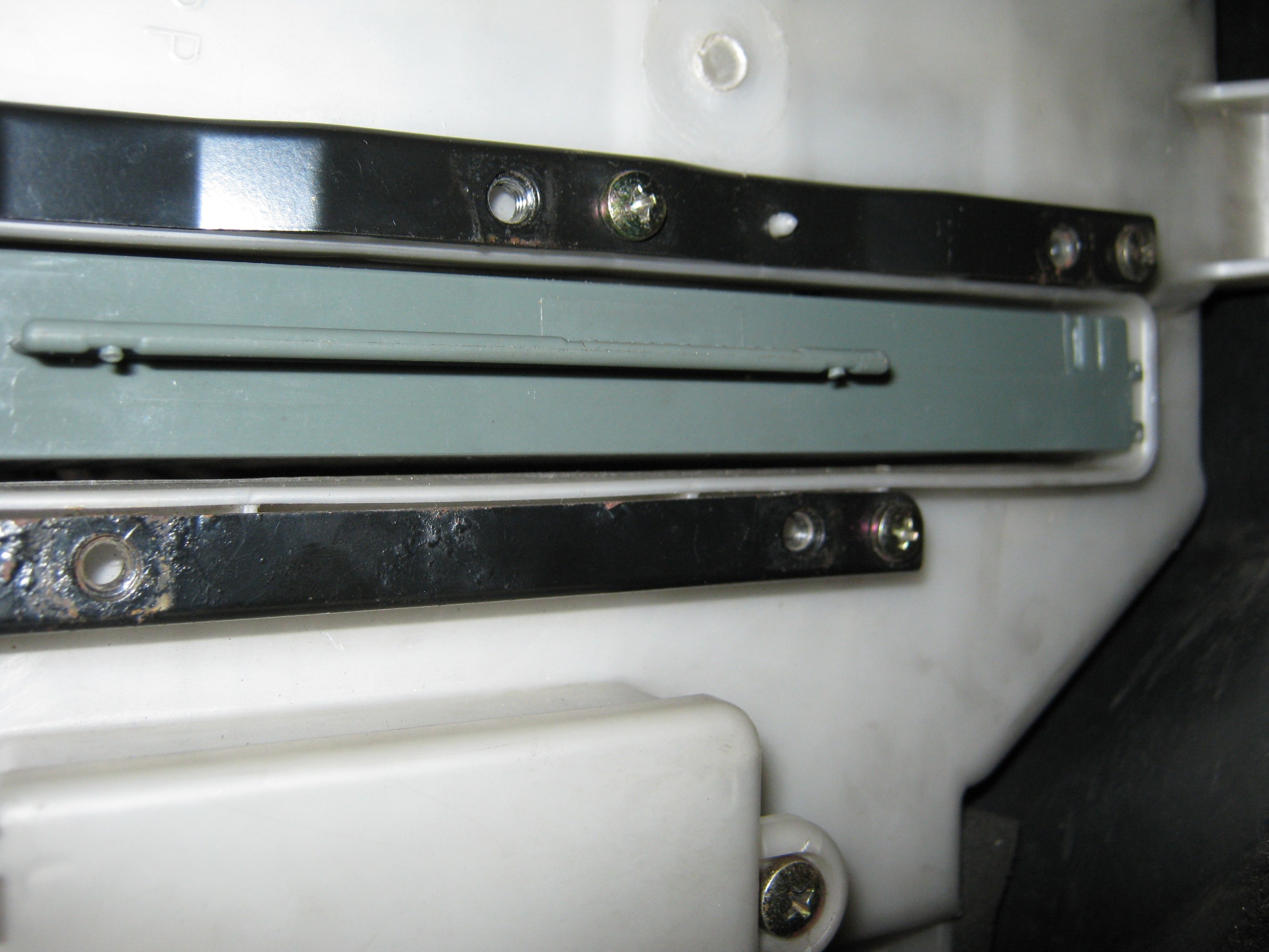

Фильтр меняется всьавляясь снизу и не требует снятия всего блока испарителя кондиционера, достаточно открутить окно-заглушку (5 винтов) и протиснуть фильтр выемкой вниз. Если не протискивается значет где то перекос, надо посторять процедуру с начала. там есть направляющие по которым он идет вверх.

Ставим бардачек в пазы и прикручиваем.

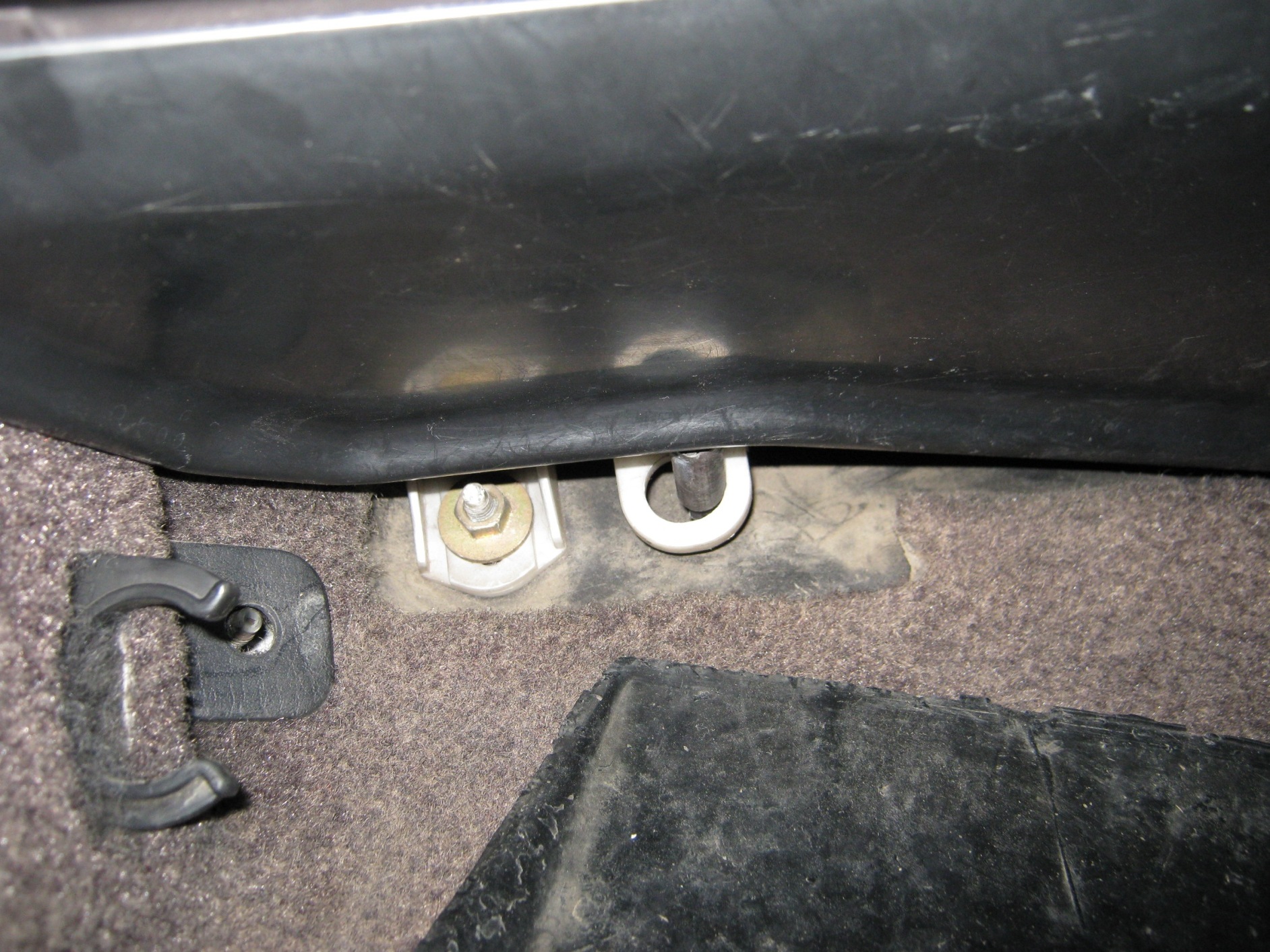

Цепляем нижнюю пластиковую панель в ногах. Следим, чтобы слева она вставилась в ушко на корпусе испарителя.
Добавлено спустя 1 минуту 54 секунды:
И справа... а затем следя, чтобы не выскочили снизу прижимаем крепами сверху. Не забываем про фильтр, который вытащили вначале под капотом. Вдыхаем полной грудью воздух в салоне.

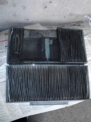

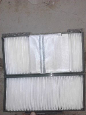

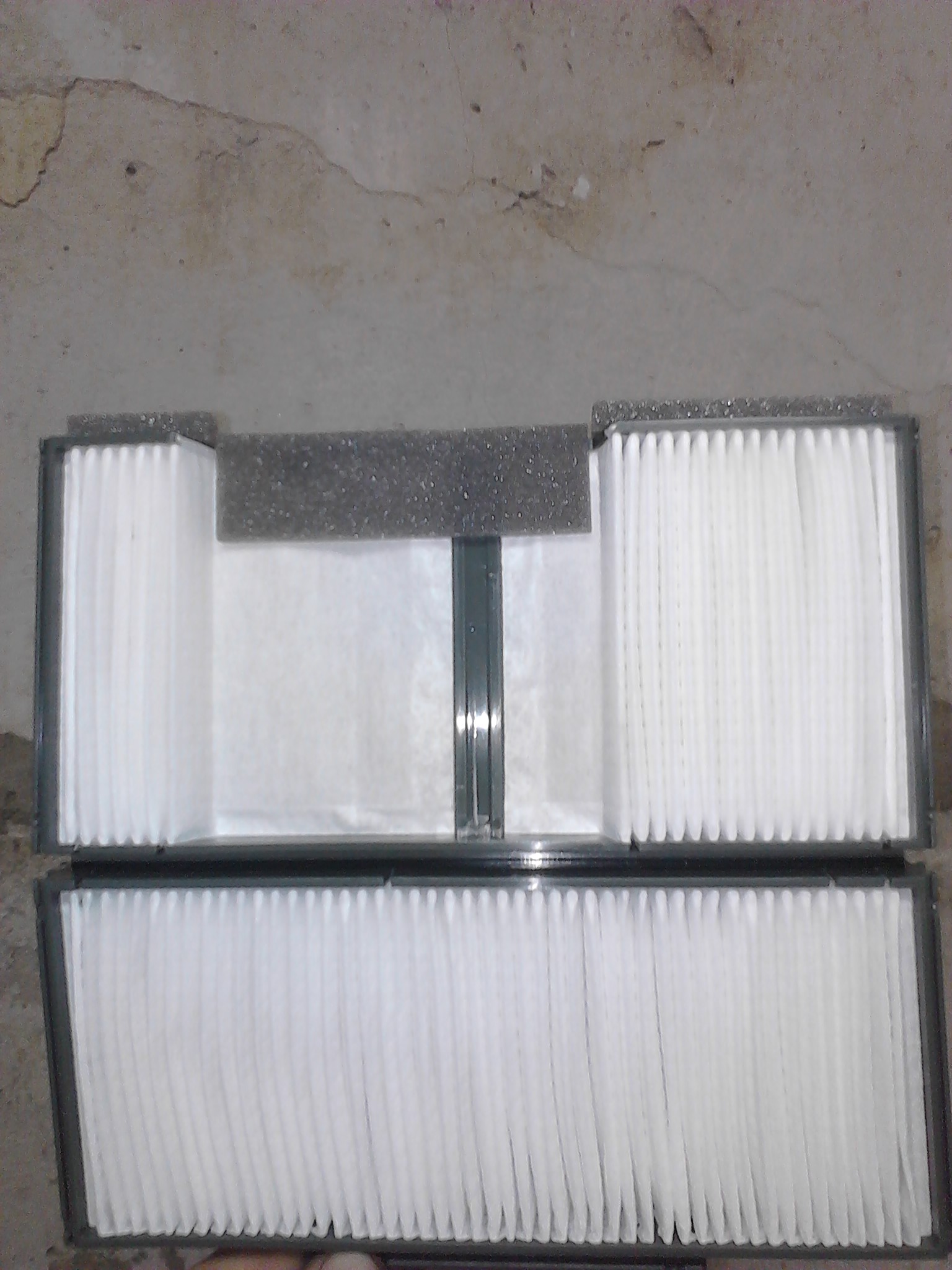

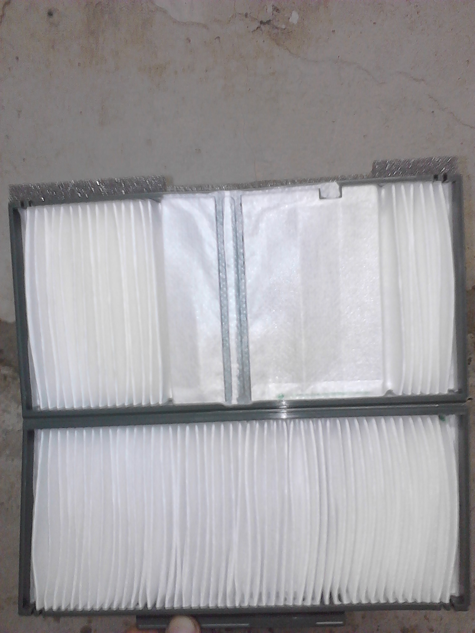

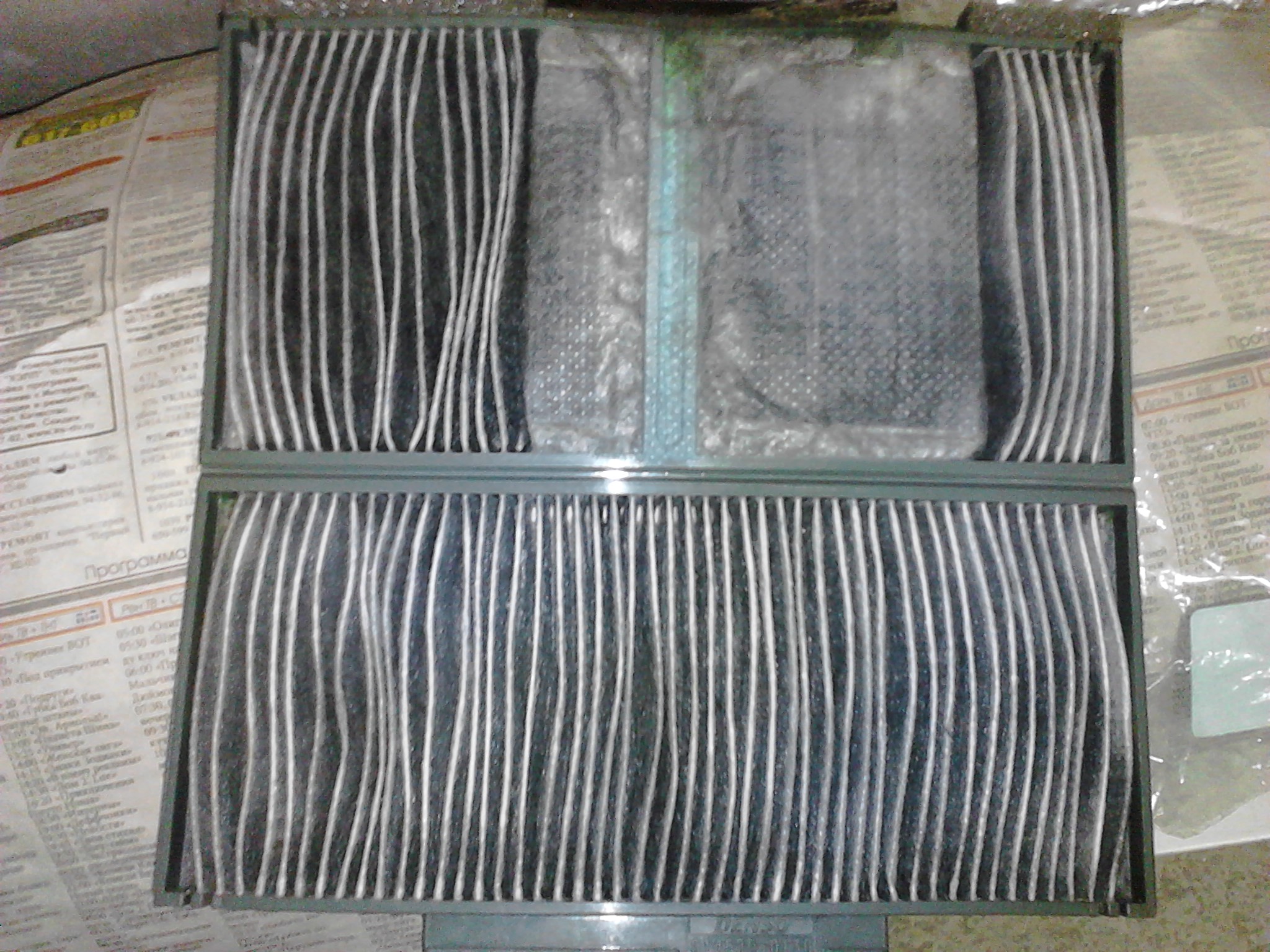

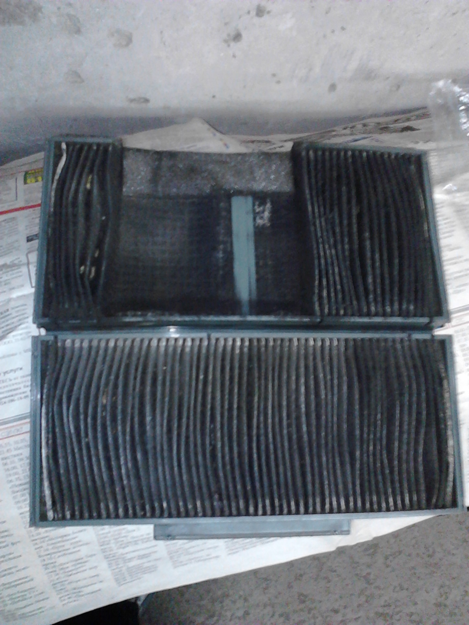

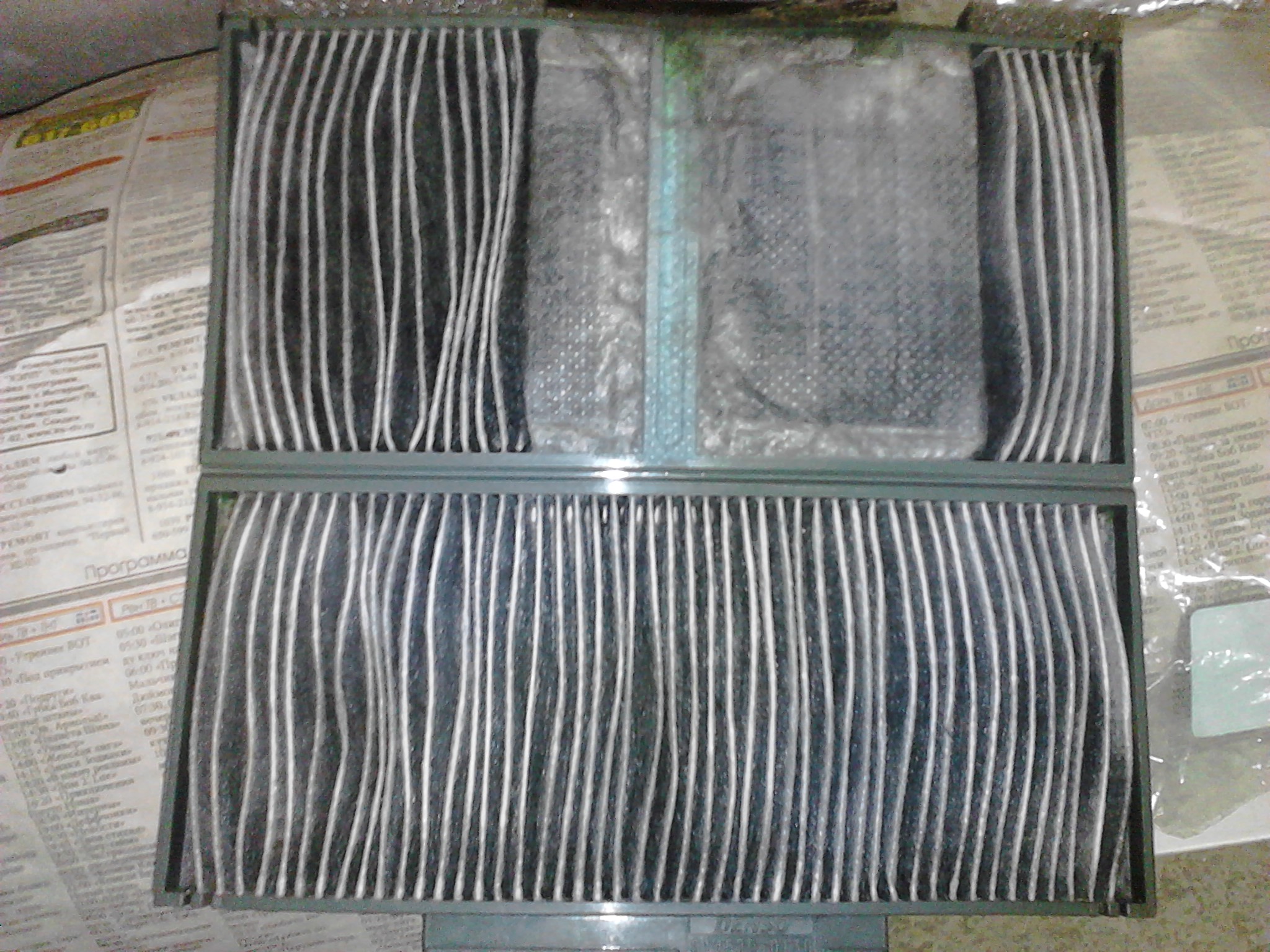

прошло ~ 9000 км
так было
Добавлено спустя 3 минуты 44 секунды:
так стало, забор воздуха с улицы был только при дождливой погоде, остальное время - салон
Что у тех, кто без фильтра ездит представить сложно в двойне, хотя сам раньше испаритель выдирал и стирал - сизифов труд не иначе!
