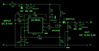

Кому нужно стабилизировать при напряжении 8 - 14 В, на выходе будет четко 13,5В и ток не более 4,5А:
Фильтр по питанию в машине.jpg [ 206.67 КБ | Просмотров: 3908 ]

это импульсный блок питания...например запитать от бортовой сети телевизор, у которого напряжение 12В, но он чуствителен к помехам бортсети и подключать напрямую от прикуривателя не получится.

я наврное немного не так выразился.... про чуствительность к помехам бортсети - это к телевизру относится.
а этот блок питания на выходе будет давать чистые 13.5В (без помех и т.п.), но ток нагрузки не более 4.5 ампер... (поэтому и телевизор в качестве примера взял)...это распространённая схематика импульсных блоков питания, я имею ввиду использование этой микрухи. ещё подобные схемы строят на ЛМках (можно прогуглить). выходное напряжение в этой схеме может немноо изменяться подбором сопротивлений R1, R2...

Схемка не моя, я ее взял на другом сайте. Это стабилизатор напряжения, на счет фильтрования помех не уверен, кто то писал что микруха сама выдает высокочастотные помехи. Но я по этому поводу сказать ничего не могу.
Схемка пригодится тем кому надо навигаторы и радар-детекторы цеплять, к примеру РД Cobra RU 775 чувствительна к перепаду напряжения, с таким стабилизатором она ловит меньше ложных помех.
