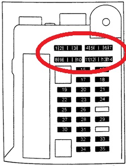

Интересует... с возможностью отправки в Бурятию! ВАЩПЕ очень нуна! :dash:
Цена договорная!
Комментарий к файлу: Блок предохранителей в салоне
fuse_2.jpg [ 35.51 КБ | Просмотров: 1707 ]

Береш покупаеш русский предохранитель токойже емкости вырезаеш оттуда элемент .Затем раскалываеш свой японский шести ножечный напополам он раскрывается на две половинки кстатье респект за это японцам все можно отремонтировать и не только предохранители и с российского паяльником впаиваеш элимент той же емкости затем капнув пару капель супер клея на кроя своего предохранителя собираеш его обратно ЧЕМ ЖДАТЬ НИИЗВЕСТНО ЧЕГО вот тебе вариант Я так делал время занимает 20мин .Както по глупасти поключая приблуду на магнитолу замкнул и тоже шести ножечный згорел дешего и сердито ну или жди ...токо чего

на exist.ru он есть и стоит недорого
90982-09017

Я когда делал ходовые огни как раз жулькал этот предохранитель, нужно сделать фишку. Та держит плохо что сделал :(, вот и решил купить себе такой предохранитель для экспериментов.
90982-09017
Дополню
90982-09014 - 5-ти амперные;
90982-09016 - 7,5-ой амперные;
90982-09017 - 10-ти амперные.

Мужики такая проблема-у друга виста седан,бывший хозяин поставил туманки и запаралелил их на габариты,когда забирали туманки работали, по приезду домой обнаружили потухшие туманки и негорящие габариты!Выяснили что перегорел 6 ножковый пред,сняли с туманок все сопли,подключили как должно быть,и вставили запасной пред и он опять перегорает на габариты,когда снимали перегоревший пред на нем была намотана перемычка из проволоки и немного оплавленно вокруг гнезда.В чем может быть причина?Остальная электрика в норме!ПОДСКАЖИТЕ МОЖ КТО СТАЛКИВАЛСЯ С ТАКОЙ ПРОБЛЕМОЙ!!!!ПЛИЗ.В поиске ничего ненашел1

Евген 616 писал(а):
Что не у кого такой проблемки небыло?Подскажите где копать?
Так ты в разделе "Куплю" просишь технической помощи, тот, кто ответ знает, сюда возможно и не заглядывает.
На туманки, при штатном подключении, 15А пред стоит, а на габариты всего 7,5А, делайте выводы. Поэтому на шестиногий пред проволока и была намотана, так можно и машину сжечь.
Если вы туманки от габаритов отсоединили, а габаритный пред все равно перегорает, тогда, скорее всего КЗ на массу по цепи габаритов, возможно проводка уже поплавилась, прозванивать прибором надо.
