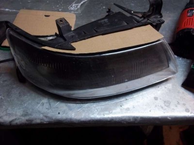

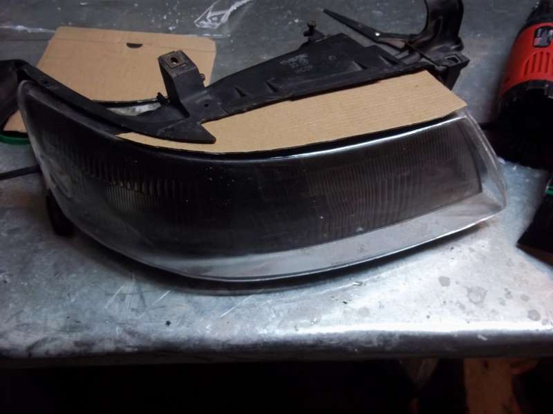

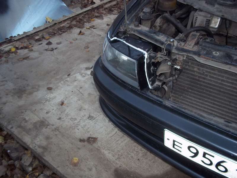

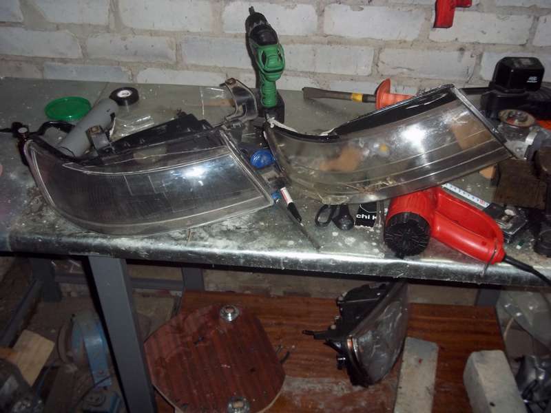

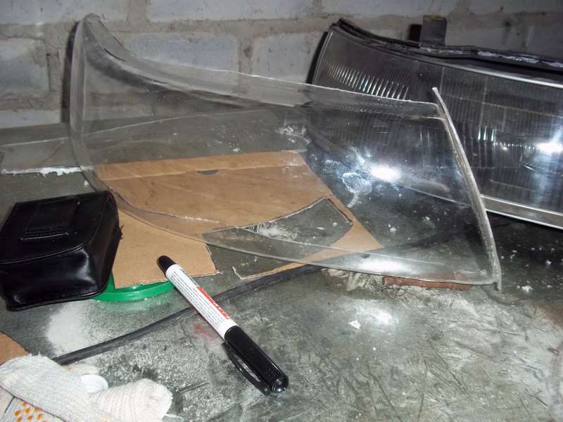

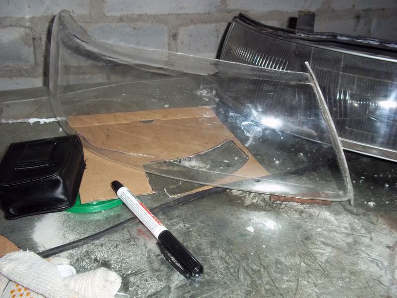

Добрый всем вечер.Как вам самопал.
100_0611_thumb.jpg [ 35.99 КБ | Просмотров: 3601 ]
100_0615_thumb.jpg [ 49.96 КБ | Просмотров: 3601 ]
100_0616_thumb.jpg [ 56.03 КБ | Просмотров: 3601 ]
100_0620_thumb.jpg [ 50.03 КБ | Просмотров: 3601 ]
100_0619_thumb.jpg [ 49.81 КБ | Просмотров: 3601 ]

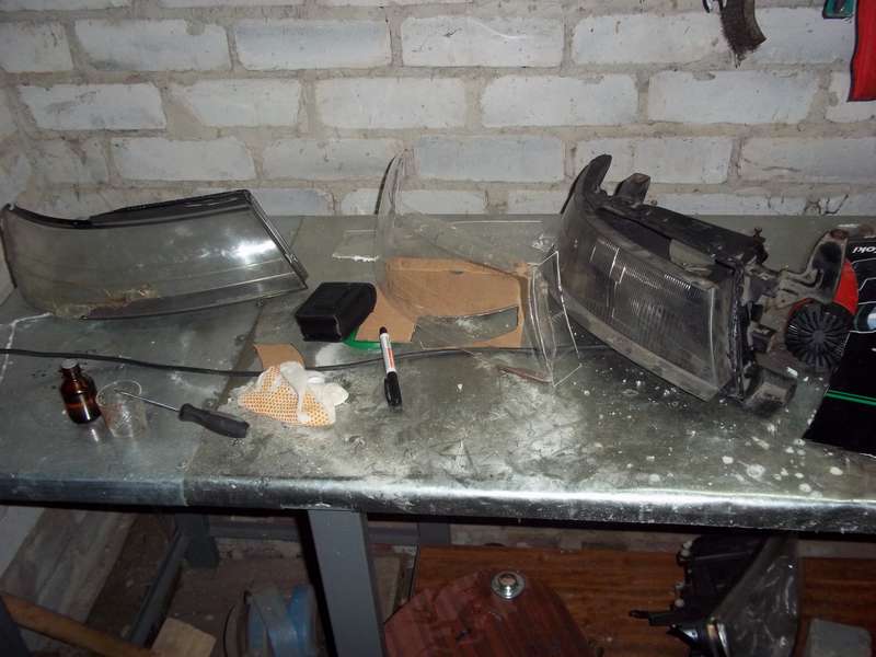

Технология не сложна.Делаеш матрицу фары.Покупаешь орг стекло 2мм,дихлоретан 1 пузырёк. и арендуешь духовку у жены.
Грееш до 210 гр.кладёшь матрицу в духовку ,сверху орг стекло.И ждёшь 3-5 минут потом поворачиваеш на 180.(температура в духовке по краям разная.)При такой температуре стекло становиться очень гибким и в точности повторяет матрицу.Так получаешь лицевую сторону.Ну а боковые режишь отдельно и клеишь дихлоретаном.Главное не охлаждать сразу,а выждать пока можно голыми руками брать,иначе есть шанс что потрескается от внутреннего напряжения.Резать лучше болгаркой.

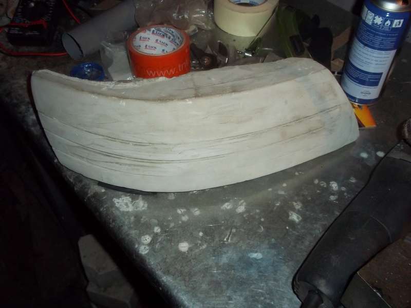

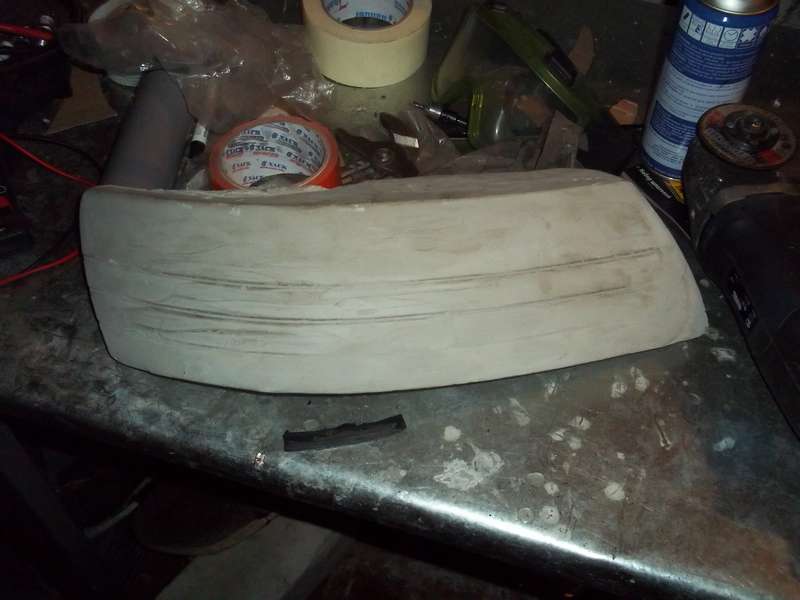

Матрица из гипса и цемента
100_1611_thumb.jpg [ 52.21 КБ | Просмотров: 3582 ]
100_1624_thumb.jpg [ 37.7 КБ | Просмотров: 3582 ]
100_1629_thumb.jpg [ 35.99 КБ | Просмотров: 3582 ]

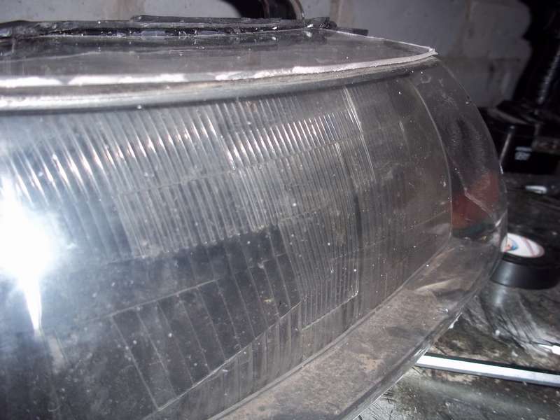

Прикольно может быть. А вот полезно врядли. Свет по любому жухе будет.

свет будет хуже когда стекло треснуто и грязь внутрь летит.Светопропускная способность орг стекла 92%,что на родном стекле что на самопальном.Но лишь одна большая разница между ними, от 2х до 5ти тысяч рублей.

Я по фото понял что родные стекла ты оставил? И еше плекс минус 8 процентов.

slava_66 ты видимо конструкцию фары 32-96 не видел.У неё 2 стекла,россейватель и орг стекло впереди,которое собственно я и сделал.
(Я по фото понял что родные стекла ты оставил? И еше плекс минус 8 процентов.)Так что у заводской фары тоже минус 8%.

Да,заводское прочнее.Но и ценник конский.Если не тереть на сухую то оно долго будет как новенькое.Ну накрайняк забронировать,либо сделать новое.Мне оно обошлось по материалам в 150-200р.
