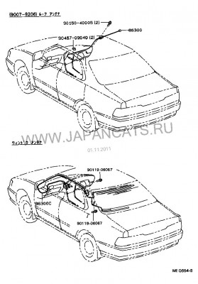

Антенна у меня не электро. Обычная. А можно по подробнее где она находится? Где эта левая задняя стойка крышы?
 Заголовок сообщения: Re: Как поставить магнитолу?
СообщениеДобавлено: 01 ноя 2011, 10:47
Обычная - это какая?

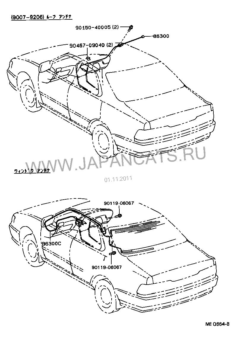

 Заголовок сообщения: Re: Как поставить магнитолу на SV32?
СообщениеДобавлено: 01 ноя 2011, 21:59
Зарегистрирован: 25 окт 2010, 12:15
Сообщения: 354
Репутация: 140
Вот. оказывается и с выдвижной антенной Висты есть 8O
Если не разберешься - пиши =)
антенна.JPG [ 129.98 КБ | Просмотров: 1858 ]
