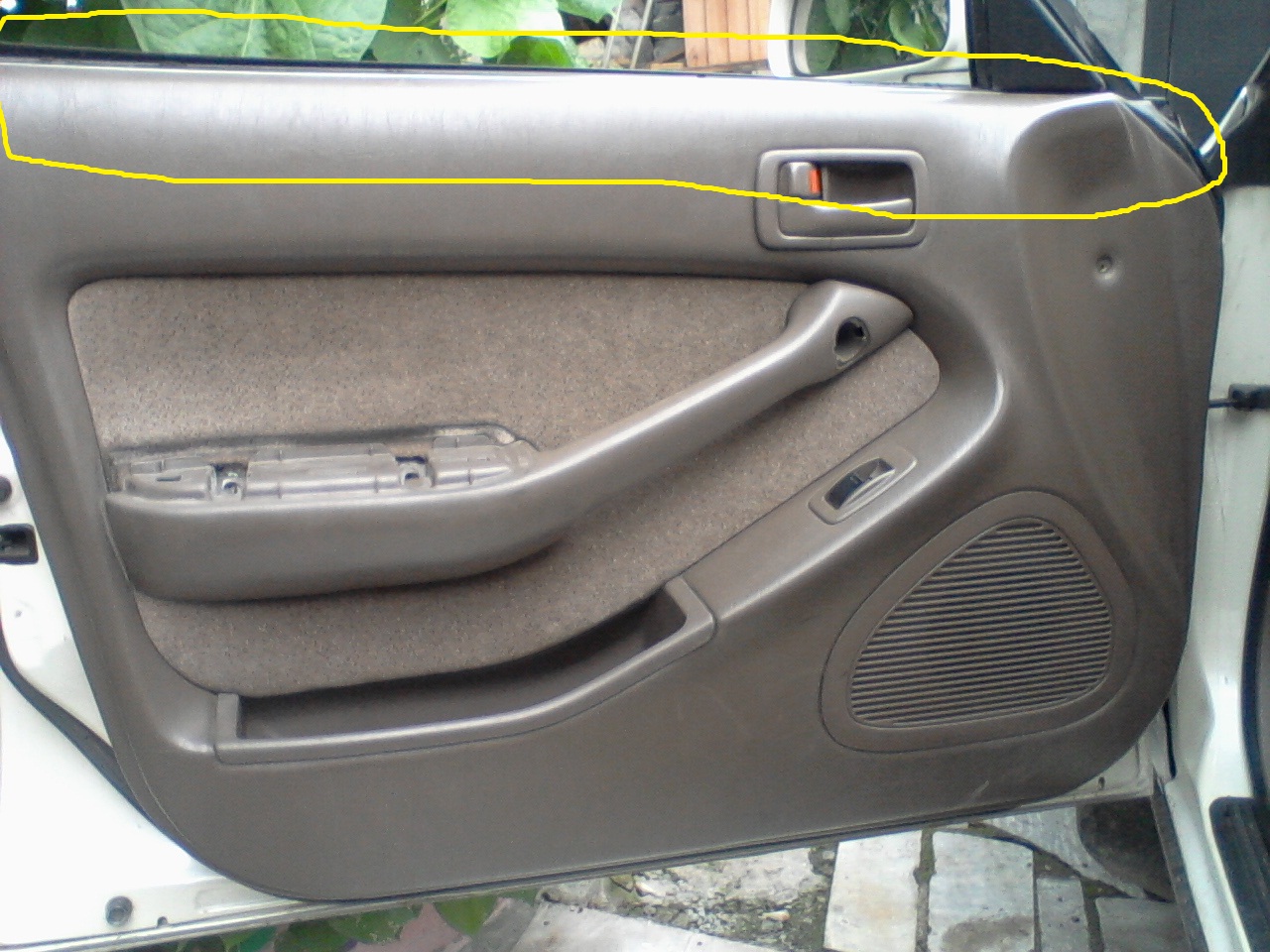

Ребят помогите пожалуйста, срочно надо снять обшивку, все открутил все пистоны повыдергивал а она не снимается(( что делать??? как быть??? может я что-то упустил??
Комментарий к файлу: вот это место держится на чем-то
обшивка.jpg [ 368.13 КБ | Просмотров: 5242 ]
Добавлено спустя 4 минуты 49 секунд:
парни активнее активнее, не молчите, выдвигайте свои версии, предположения
 Заголовок сообщения: Re: помогите с обшивкой передней двери
СообщениеДобавлено: 29 авг 2013, 14:32
Сообщения: 199
О машине: SV 50. 3S-FSE. 1998
Репутация: 194
если как ты говоришь всё снял и открутил, снимай аккуратно черный уголок где зеркало, и аккуратно поднимай за одну сторону вверх, немного отведя обшивку на себя.
3S-FSE, Мультик, Ионизатор
СообщениеДобавлено: 29 авг 2013, 14:34
Зарегистрирован: 21 авг 2013, 16:04
Сообщения: 125
Откуда: Россия, Еманжелинск
Репутация: 107
хорошо, сейчас попробую

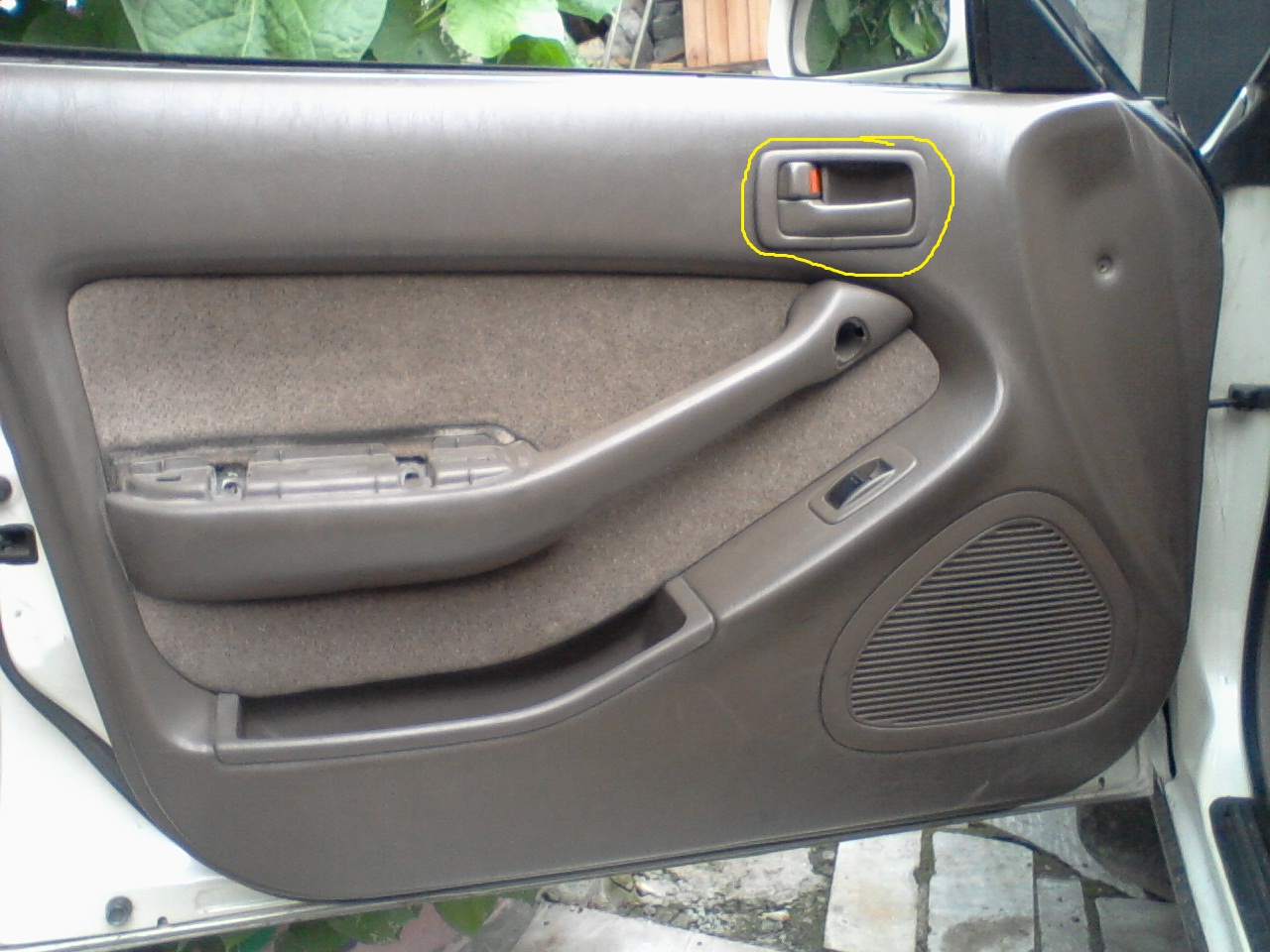

попробовал так, как ты сказал, одна сторона снимается, а около зеркала держится, что делать??? а еще такой вопрос, корпус у ручки дверной снимается??? а то мне кажется что он мешается???
обшивка 2.jpg [ 361.03 КБ | Просмотров: 5233 ]
СообщениеДобавлено: 29 авг 2013, 14:48
где-то тут
Зарегистрирован: 12 авг 2011, 20:09
Сообщения: 45
Откуда: курган
О машине: белая 4WD
он и мешается
СообщениеДобавлено: 29 авг 2013, 14:56
Сообщения: 125
Репутация: 107
operator писал(а):
он и мешается
что-то он не снимается нифига, только треснул(((
СообщениеДобавлено: 29 авг 2013, 15:06
Хочу танк!!!!!!!!
Сообщения: 2362
Тем: 49
Репутация: 766
-----4k----- писал(а):
operator писал(а):
он и мешается
Снимайте его, надо все снять и отсоединить, и тянуть вверх потихоньку. :wink:
