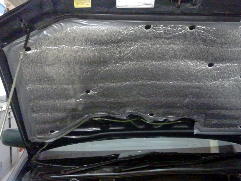

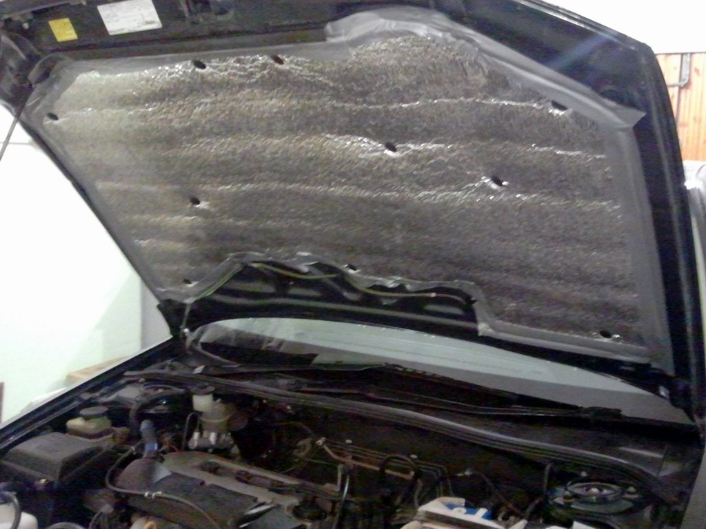

2012-10-02 17.27.34.jpg [ 184.49 КБ | Просмотров: 2609 ]
2012-10-02 17.27.10.jpg [ 214.78 КБ | Просмотров: 2609 ]
Желательно купить самоклеющийся изолон, и все равно проклеить строительным скотчем по краям, предварительно все обезжирив. Это для того что бы за утеплитель теплый воздух не попадал. Во первых падает качество работы такого утепления, во вторых снег на капоте тает и образуется корка ледяная полосами.

Строительным скотчем. Он очень липкий. Продается в хозяйственных магазинах. Бывает атмосферостойкий, а бывает подешевле на обычной тканевой основе. Побольшому счету разница не чувствуется, больше маркетинга.
Утепление я давно уже сделал. А скотчем вчера проклеил, как зимой поведет себя еще не знаю. Вырез где шланги омывателя сделал после того как в шлангах стала незамерзайка замерзать, ее потом тяжело опять перевести в жидкое состояние, только на мойке получится. В принципе можно было просто надрез сделать. я что то поторопился.... зимой сделал со злости.... Изолон желательно брать потолще. Я на зиму в морозы ниже -20 гр. все равно одеяло кидаю, с ним еще лучше.

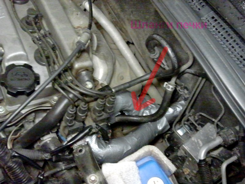

Я еще и шланги от печки утеплил тем же изолоном, фольгой вовнутрь, и скотчем обернул: :smile:
2012-10-02 17.27.25.jpg [ 141.82 КБ | Просмотров: 2608 ]
Изолон фольгированый отражает инфракрасное излучение, т.е. тепло отталкивает обратно, к источнику. Но только тепло, на холод он никакого влияния не оказывает.

Скотч просто клеишь по обезжиренному, а феном потом не "закрепляешь"?
 Заголовок сообщения: Re: обшивка/утепление капота
СообщениеДобавлено: 02 окт 2012, 23:10
Не феном нет. Правда он все равно местами отлипает. Может плохо обезжирил. Клипсы покупал родные, они дороже всего, возможно можно подобрать схожие. Отверстия под клипсы есть у всех на капоте.

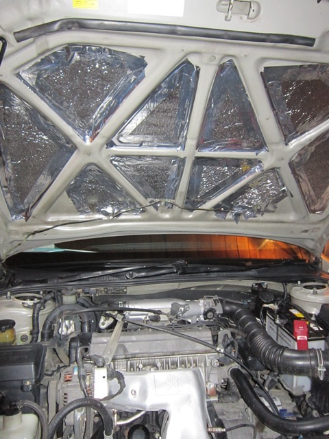

Я себе в прошлом году, перед зимой, делал подобное, но секторами, между ребер жесткости капота.. Зима показала, что сделано было неправильно, ледяных корок, конечно, меньше, но все равно были.. да и летом местами стало отклеиваться..
У тебя сделано намного лучше, наверное буду переделывать так же. Кста, я еще брал на края тонкую алюминиевую фольгу с клейким слоем, но тогда не сделал (и слава Богу ! ), теперь пригодится !

Я сам гадаю стоит срезать на лето или оставить, интересно какую температуру нагрева сможет выдержать резина шлангов? О.Ж. у нас нагревается градусов до 105 максимум. По идее ничего не должно произойти. Вообщем я пока не решил что буду делать на лето с утеплителем шлангов печки. Там видно будет.
Скотч на утеплителе пытается местами отклеиваться, я его каждый раз заново рукой прокатываю. Скотч хороший, липкий. Смысл его - что бы за утеплитель воздух не проходил, а для этого металлический не стоит клеить, он хрупкий, рваться наверное будет и не дешевый сам по себе. Можно наклеить поверх строительного, хотя и смысла в этом особо нету никакого.

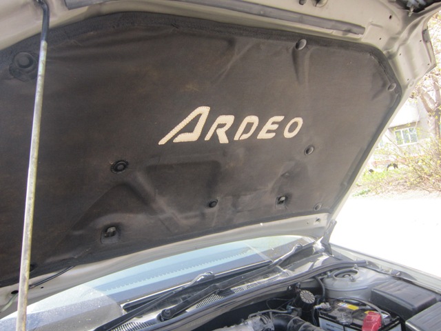

Штатный утеплитель капота совсем разлохматился ,особенно по краям, вот и решил переделать. Взял утеплитель штатный(с другой ардео) ,отмыл, по краям прошил лентой,чтоб больше не лохматился,укрепил соединения для клипсов, да напоследок и надпись при бабахал :mrgreen: .Капот отмыл ,наклеил Мегаспан самоклейка 5мм и от пыли металическим скотчем залепил ,а потом утеплитель штатный на место :good: Думаю теперь зимой снег на капоте таять не будет :rus:
IMG_7820.JPG [ 141.64 КБ | Просмотров: 2336 ]
IMG_7897.JPG [ 92.93 КБ | Просмотров: 2336 ]
