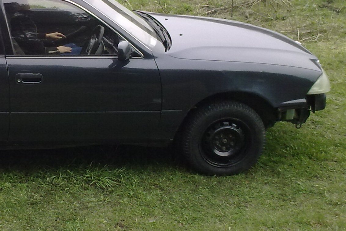

СообщениеДобавлено: 08 ноя 2011, 15:59
Let's Go 4WD
Сообщения: 1845
Тем: 54
Репутация: 215
Заметил уже давно, машина была без бампера, после инсталяции последнего было замечана такая весч, с правой стороны меньше заметно чем с левой. Машина была бита по лицу как раз в левую сторону.....Это чисто геометрия или все таки как то лечится? Причем стал замечать не только у себя и не только на Камри/Виста....

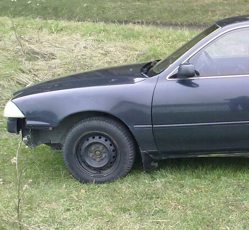

Добавлено спустя 1 день 14 часов 6 минут 57 секунд:
Вот нашел фотки, примерно в этом проблема....
1.jpg [ 158.68 КБ | Просмотров: 5355 ]
2.jpg [ 219.55 КБ | Просмотров: 5355 ]

Это стабилизатор у тебя повело назад. сними колесо, посмотри на нижний рычаг( не повело его?) и на рулевую тягу также.

Рейка с тягами и наконечниками новые, а вот со стабилизаторами вопрос....сегодня посмотрел, кронштейн крепления втулки стабилизатора ваще приварены а не прикручены((((

Стаб. должен прикручиваться к рычагу. Это по ходу тебе нужен будет стаб с рычагом.

В общем такое может быть только если очень сильно погнуть стабилизатор и потом конци выпрямить и загнать в рычаги(но чтоб его погнуть это как надо влететь)Там пруток на 20-25 кажиться.

На моей такая фигня была, заменили стабилизатор, и заменили две хрени которые прикручены к салону, а уже к ним прикручивается стабилизатор. Так вот когда эти хрени новые ставили они не сошлись с салоном где то на 1 сантиметр, немного морду потянули и всё встало на свои места колёса подвинулись в перёд на 2 сантиметра. Сейчас ещё сайлентблоки заменю в передних рычагах думаю ещё 3-5мм колёса подвинутся.
А так по сути часто так колёса двигают когда на бардюр полным ходом налетают ушами крепления стабилизатора весь салон спереди тянется либо назад, либо вверх.
