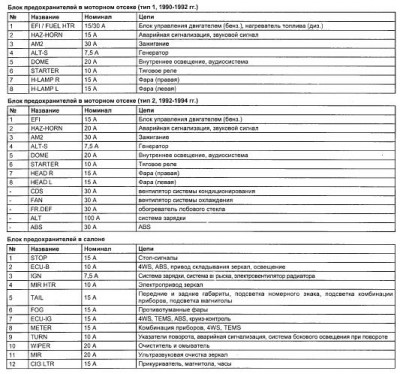

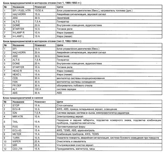

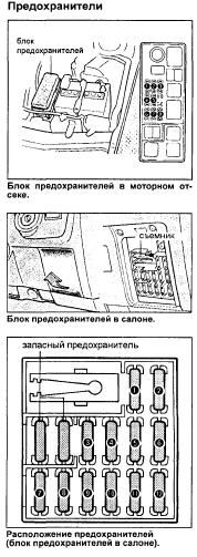

СообщениеДобавлено: 13 ноя 2011, 23:01
NewFeed писал(а):
Кто знает где найти какой предохранитель и реле за что отвечают???
Вот
Преды.jpg [ 75.54 КБ | Просмотров: 8248 ]
Предохранители.jpg [ 30.62 КБ | Просмотров: 8248 ]

Релюхи под капотом все подписанны, а в салоне которые надо искать...
 Заголовок сообщения: Re: Предохранители и реле sv3..
СообщениеДобавлено: 15 ноя 2011, 11:13
NewFeed писал(а):
а по релюшкам незнаешь где?
На крышке релюшки расписаны, а назначение смотри таблицу предохранителей(перевод).
