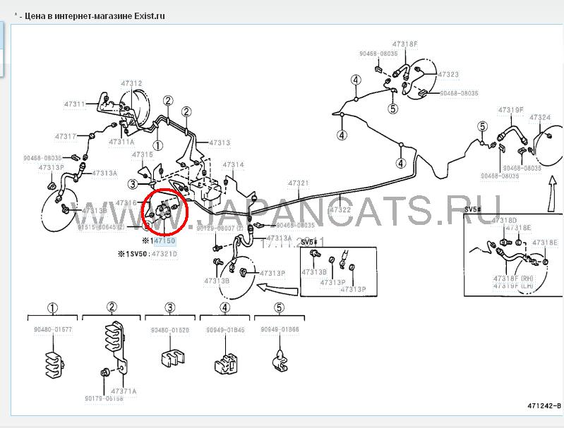

и не только у меня, а на Вистах Ардео 55 куз 2001 г такая деталь как Колдун: -это распределитель усилия тормозов,и регулируется ли он????
на всякий случай фрейм: sv550015132
Найден вот такой блок, но толком не понятно:
номер по каталогу 44050-32040, Привод тормозной в сборе
http://www.japancats.ru/CImage.ashx?Path=XItrRXTWaxmoB%2f5CtcY0w93Ip9aMAlGOJXVvmloTVEZ5fe4WGKgsUxT%2buoBt8NIO&Width=800
Заранее спасибо.

90412-10140 - распределитель тормозных усилий.
Но это не "колдун" как на отечественных жигулях. Он немного обрезан по функциям -не может увеличивать или уменьшать отношение давлений перед/зад в зависимости от загрузки автомобиля.

по каталогу на свою машину вот что нашел...
47150-44020 - Ограничитель давления в сборе
колдун.JPG [ 62.35 КБ | Просмотров: 3032 ]

распределитель тормозной жидкости вообще то под этим номером написано!
не совсем одно и тоже.
Добавлено спустя 10 минут 52 секунды:
такое ощущение что экзист у нас разный!
