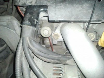

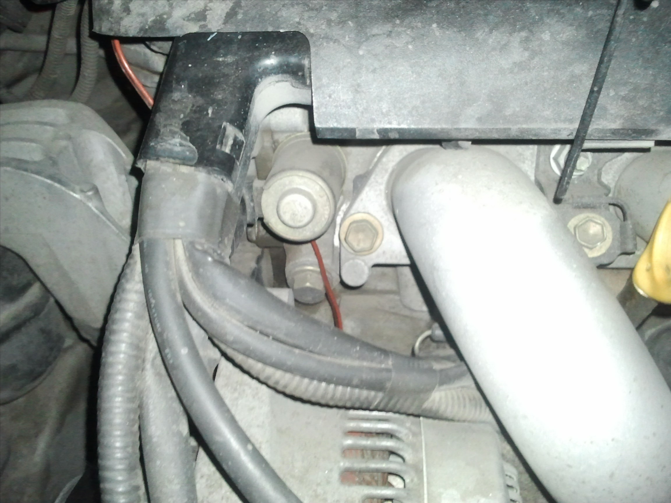

У моего знакомого было такое глохла на холодную,пока не нагреется кирпич на газульку ложел,все датчики пробовали ставили от моей, оказался датчик VVT-I !
Его я еще не видел а где он находится?
И как его проверить?
 Заголовок сообщения: Re: датчик подачи воздуха
СообщениеДобавлено: 20 ноя 2011, 23:41
Зарегистрирован: 11 окт 2010, 03:00
Сообщения: 59
Откуда: Курган
О машине: ZZV50 1ZZ-FE 2000г.в.
В движке за генератором круглый баченок,снимаеш фишку откручиваеш один болт, немножко поворачивая по оси то в одну то в другую сторону, тянеш на себя и он у тебя в руках! Ну а проверяли мы его идентичным датчиком с рабочей машины,на холодную!
