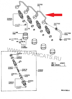

от чего стал раздаваться удар клапанов при заводке двигателя? :dash:

Угол впрыска ранний, либо с обраткой какая то проблема, у меня стук неожиданно появился когда обратку на первых двух форсунках забило, рампу обратки заменил и всё

Это не стук клапанов, а стук детонации из-за раннего зажигания либо как выше сказано из-за перелива.

рампа обратки это где такое?

СообщениеДобавлено: 16 апр 2012, 20:49
Сообщения: 500
Тем: 20
О машине: cv30 vr 2c-t
Репутация: 58
На стрелке
CImage.png [ 56.86 КБ | Просмотров: 2456 ]
