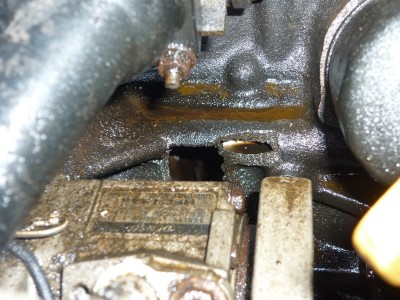

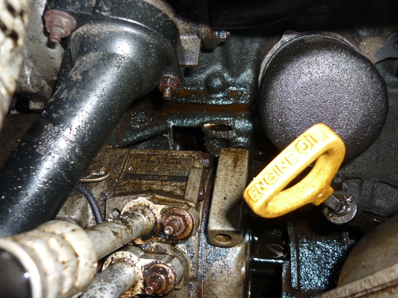

Занимался вождением на площадке, немного поездил газ в пол и хрясь….. При нажатии на педали газа в пол, раздался громкий хлопок, резко пропала тяга. Машина вся в дыму, паре и пр… Сразу глушу, выхожу, открываю капот и….
P1080530.JPG [ 319.98 КБ | Просмотров: 3370 ]
P1080531.JPG [ 316.38 КБ | Просмотров: 3370 ]
Насколько я понимаю, это однозначная замена моего 3S-FSE. Все остальное работало как часы.

Миша, а конкретнее можешь сказать что навернулось? на фотках вижу подтёки антифриза в районе фильтра и всё...похоже на ппробой прокладки ГБЦ. но такое лечится и не дорого...подробнее можно? на что подозрение? кулак дружбы?
 Заголовок сообщения: Re: Вот и я приплыл! (замена движка-нужны советы)
СообщениеДобавлено: 27 ноя 2011, 21:35
Сообщения: 1570
Тем: 78
Репутация: 557
когда смотрел-был в шоке, поэтому не могу с уверенностью ничего утверждать. Постарался сфоткать - вроде там дыра на фотографии прям по центру(или это у наших двигателей и должно быть такое отверстие?) тогда буду искать где еще чего есть... Подозреваю кулак, ибо весь капот в этом месте в масле, все подкапотное тоже уделано, масло текло на площадку рекой. коробка была в спорт режиме, бахнуло все где-то на 500-5500 об/мин

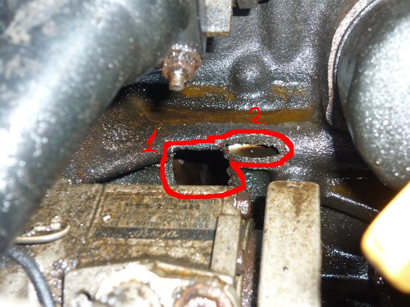

блииин....сразу дырку не рассмотрел...
8O
СообщениеДобавлено: 28 ноя 2011, 12:20
Сообщения: 858
Блог: Посмотреть блог (9)
Репутация: 192
8O
ага странненькая дырочка мааленькая на вид

я изночально тоже полностью всей дыры не заметил!
бывают такие случии! но очень редкие!
болтик не выдержал и щатун уходит в свободный полет! конечно печально но нужно во всем искать плюсы! этот двиготель останется на запчасти! а запчастей на наших двиготелях придостаточно! что то продашь :beer: а что то подаришь! :beer:
Добавлено спустя 12 минут 15 секунд:
bOSE писал(а):
8O
я тоже изночально увидел что то под цифрой 2! а слона под цифрой 1 только сейчас увидел!
P1080531.JPG [ 100.46 КБ | Просмотров: 3227 ]

я подумал что ет не дырка а углубление вначале под номером 1
СообщениеДобавлено: 28 ноя 2011, 13:54
во-во...я тоже притупил :roll:
