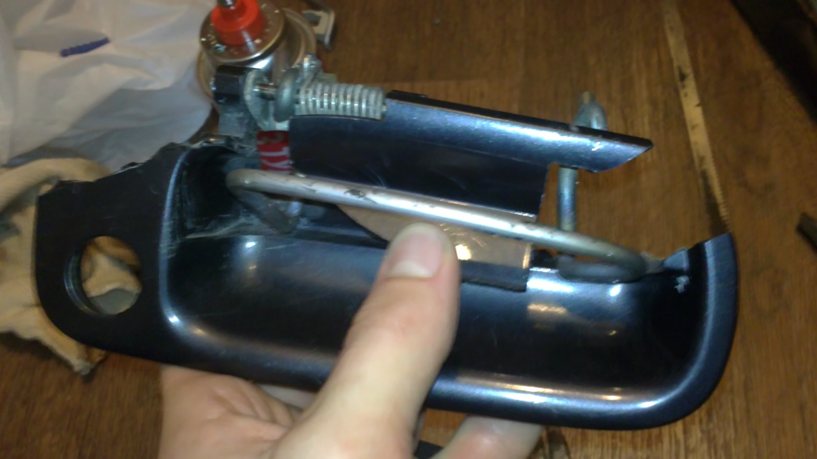

Попытался починить, ручка сломалась на много много частей(((
14122011883.JPG [ 717.65 КБ | Просмотров: 12271 ]

Жесть.Клеить и паять уже бесполезно.Вроде Серж М тебе обещал выслать.
