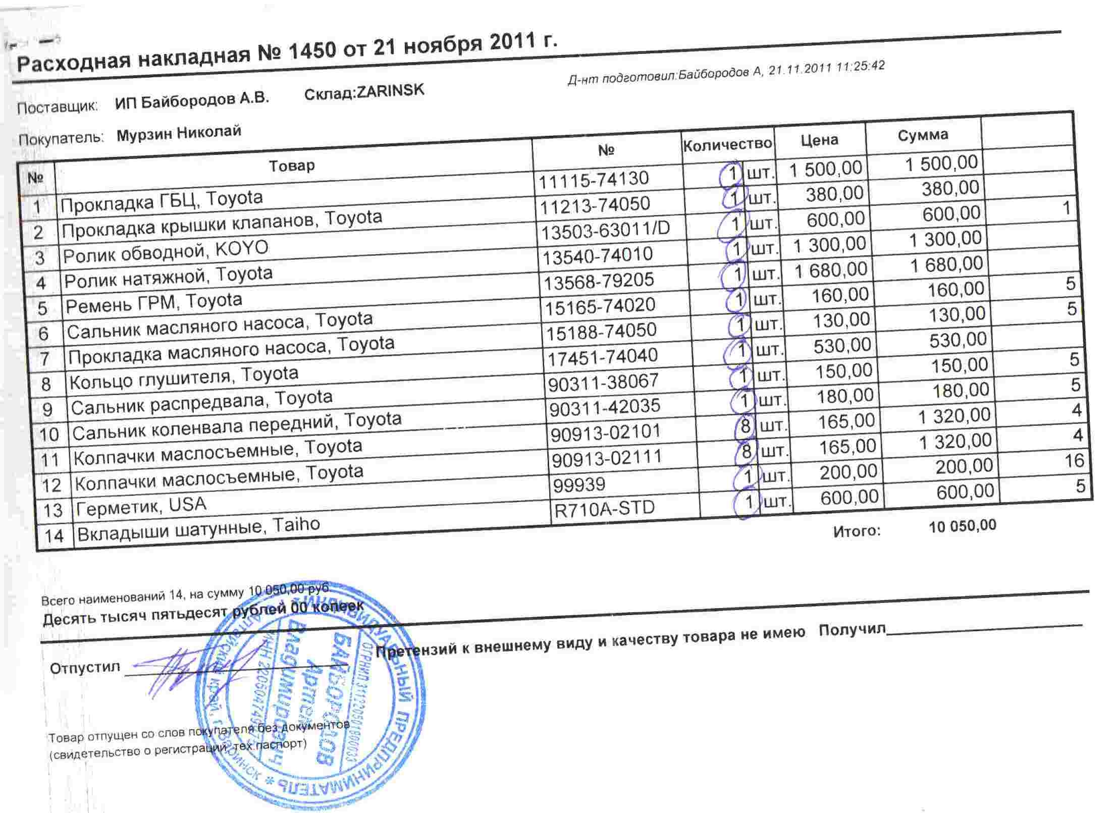

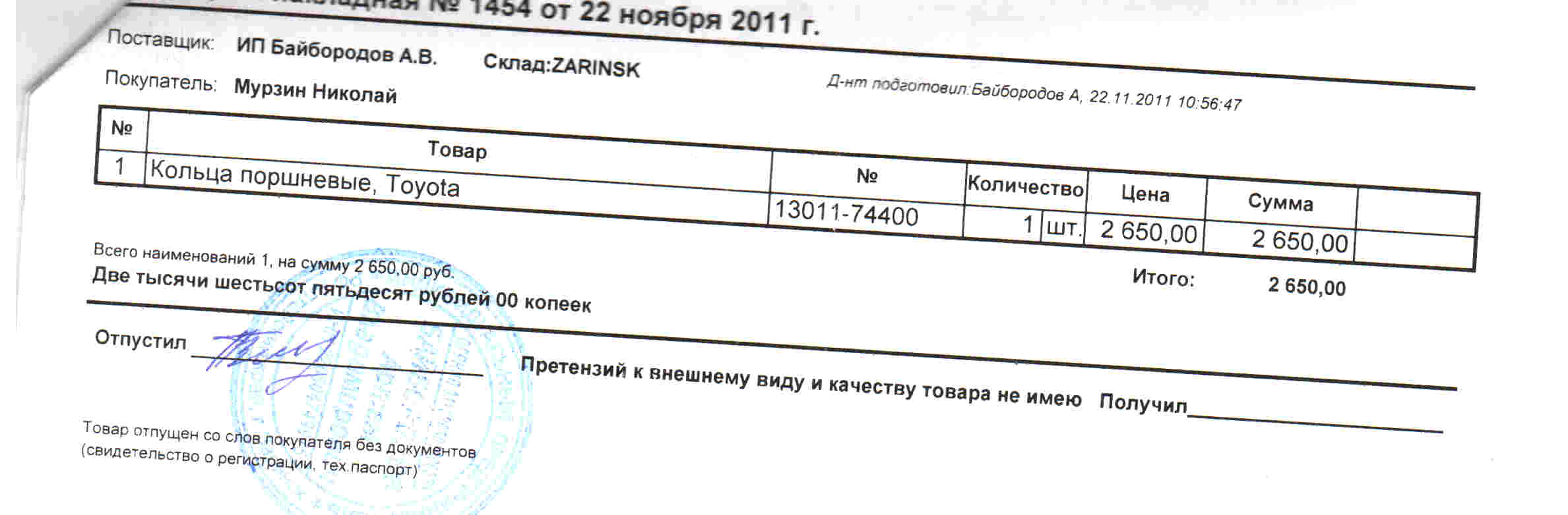

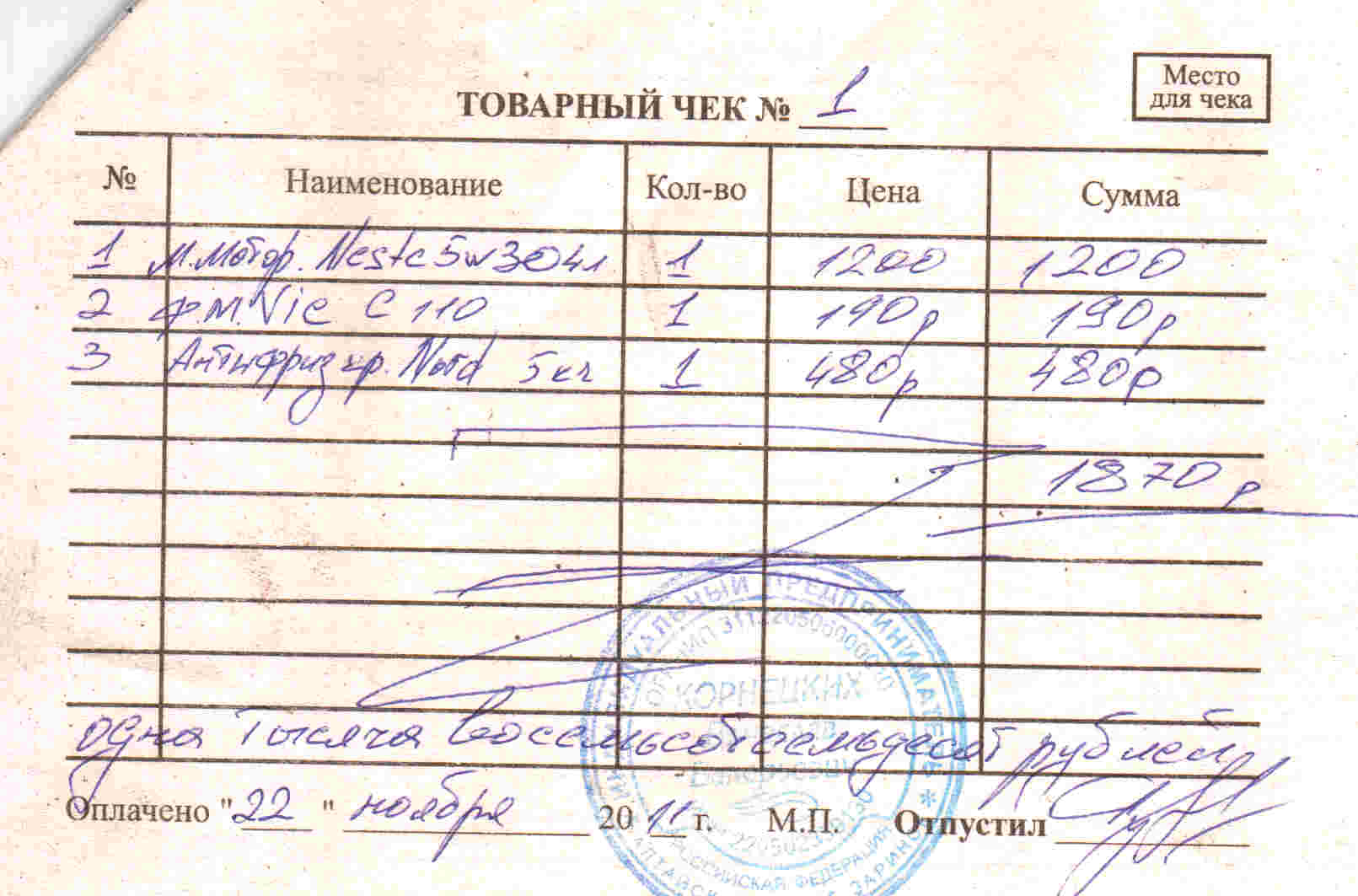

у меня было сильное дизеление (как трактор) после замены как обычная бензиновая стала работать - ище в счете нет пальцев + 2тыра
Добавлено спустя 2 минуты 49 секунд:
мож масло не то залил -при прогреве не та вязкость- или плохие пальцы были или выработка уже в поршнях (элипс) присутствует
счет2222.jpg [ 84.49 КБ | Просмотров: 1901 ]
счет333.jpg [ 89.6 КБ | Просмотров: 1901 ]
2211111111111111111.JPG [ 840.07 КБ | Просмотров: 1901 ]

смотри последнею накладную просто поменял и все - чтоб верняк туда не лазить тыс100
