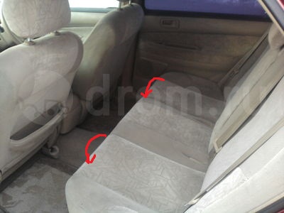

вообщем не могу снять сидухи задние
внизу держит два крепежа, на фото отметил где они находятся
там пазы с пластмассовой окаёмкой и в эти пазы заходят (даже не знаю как их обозвать) типо тяги (вот такой |_| )

Бери и дергай! Смелее,сломать там нечего....

Там что-то типо белой защелки в этих местах?
Слегка потяни диван вверх, возьми обычную отвертку и утапливай немного крепеж.
После этого должен легко подняться. :wink:

спасибо, снял! =)
