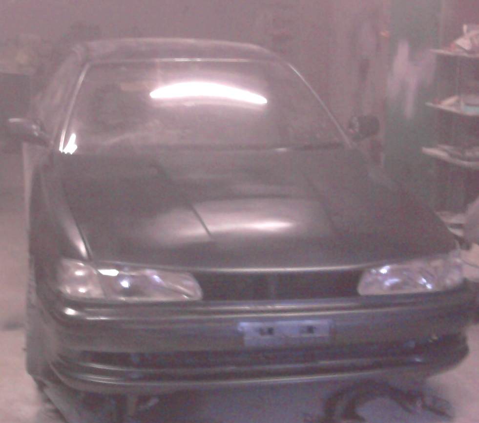

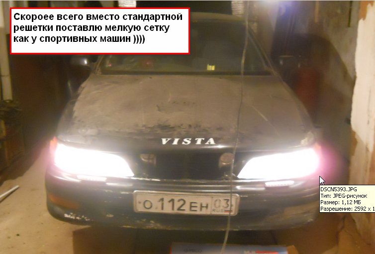

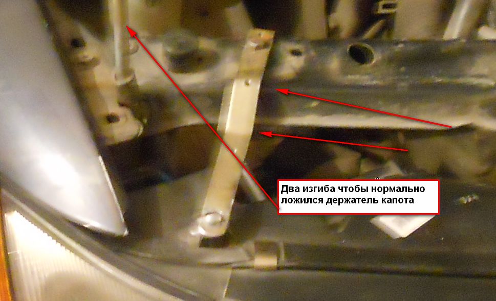

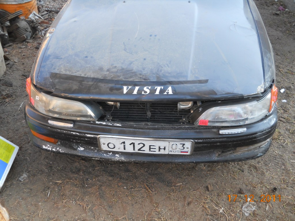

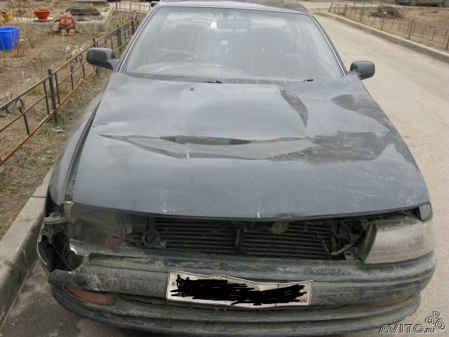

Всё началось с того что я купил через знакомых висту 94-го года не в идеальном состояние. Тысяч на 40 - 50 дешевле чем на дроме. Но стучали задние стойки (задняя подвеска встала в 10т.р.(пружины стойки работа)) и была разбита левая фара. Но как мне сказали найти фару на тойоту не проблема хоть на разборках хоть контрактную заказать.
Оказалось что нет. На разборках нет и заказать 6-8 тысяч контрактная б/у.
Искал месяц наверно за адекватную цену - не нашел. Кузов мол старый, такие фары в дефиците.
Стал искать фары которые бы примерно подошли. Подумывал взять от ВАЗ 2115 но они свиду только узкие на самом деле как у девятки (я до этого ездил на вишневой девятке :)) Клевая машина)
Но тут на местной разборке наткнулся на фары от Марка/Кресты. Попросил у продавца прикинуть к своей - согласился - вроде подходит Купил две. Каждая фара стоит 1500р плюс поворотники 1000р Дороговато конечно за поворотники Как оказалось в другом магазине они стоият 250р. К тому же в пользу установки дешевых фар: камушком от грузовика разбить лобовуху или фару ооочень легко и выкидывать каждый раз по 8т.р. НЕ хочется. :smile:
Ну и с отцом мы за день их установили. Гараж был теплый, инструмента куча (болгарка дрель наждак и т.д.) Никакой сварки не понадобилось.
Еще буду ставить решетку радиатора сеточку наверно но это потом.

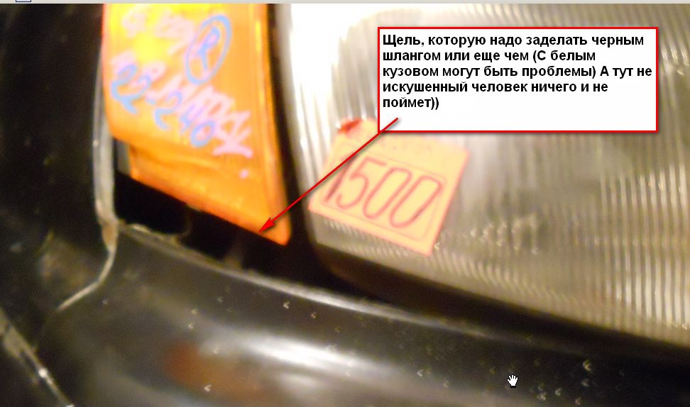

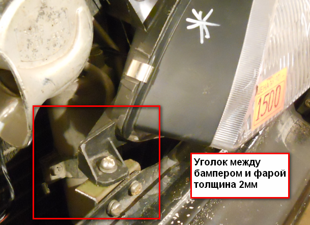

Пока ниже на фотках можно увидеть. Понадобилось изготовить для каждой фары два кронштейна плюс саморез который поворотник притягивает. Еще приклеить мягкий шланг к бамперу чтобы эту щель убрать. На фотках нету но приклеил. Заметили только те, кому я сам об этом рассказал, а остальные сказали "О, ты фару левую заменил" Конечно на висте белого цвета надо постараться побольше а так на моей думаю все идеально получится...
PS Номер родной фары 32-139L (Но эта информация больше для поисковиков полезна)))
а зачем болгарка? крепление выпиливать, или всетаки кузов пилить пришлось?

stEvgen писал(а):
Добавлено спустя 50 секунд:
и фото с выключенными фарами можно увидеть?
Болгарка только для креплений Кузов нигде пилить не надо и штатные крепления отрывать. Слегка отогнуть в бок. Так что можно будет свои фары вернуть. В субботу буду из картона лекалы делать для решетки радиатора сделаю фотки без включенных фар. Кто знает от чего мухобойка подойдет на мой кузов? А то продавцы говорят кузов старый мол даже мухобойки нет. Там от волги или ваза какого.

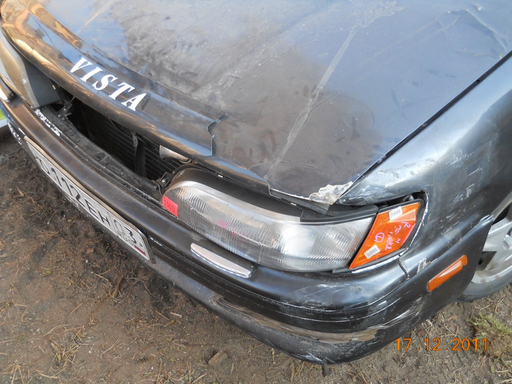

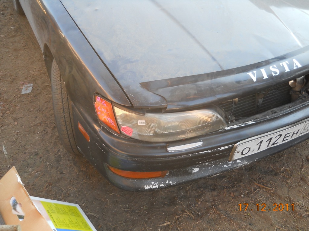

Понятно. Фен примерно сколько стоит? Хреновину от мух лучше наверно по форме максимально приближенную взять все таки.
Ниже фотки. Левое крыло надо немного тянуть, хорошо его видать зацепило у бывшего владельца. Но пока гаража не предвидится буду ждать
DSCN5394.JPG [ 256.34 КБ | Просмотров: 15544 ]
DSCN5395.JPG [ 267.1 КБ | Просмотров: 15544 ]
DSCN5396.JPG [ 261.54 КБ | Просмотров: 15544 ]

Жесть, какая проблема найти фары от висты ? тем более 32-139- их же как грязи. Правая фара вообще завернута внутрь, щели огромные, я даже боюсь предположить какой d шланга планируется.
А ты когда в последний раз пробывал искать? За какую цену предлагали? Мне и в интернет магазинах и в местных разборках ниже 7.5т.р. не предлагали.
На фотографии DSCN5394.JPG уже видно какой длинны шланг (может ты его не увидел :smile: ) сантиметров 20 наверно суммарно А сверху поперек капота будет просто новая мухобойка с небольшим припуском вперед. Куда завернута фара кого е*ет? Светит нормально.
