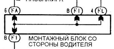

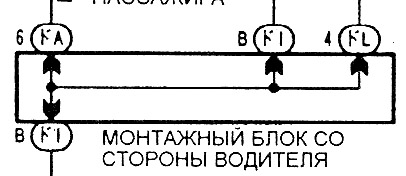

помогите разобраться, что за иероглифы где разъем и что они обозначают?
Добавлено спустя 1 минуту 46 секунд:
это просто разъем?
Добавлено спустя 1 минуту 12 секунд:
надписи на массе все разные, что они обозначают?

я так понял, это кусочки из эл.схем нашего отскакнированного букваря? Там перед началом самих схем (у меня стр.317) есть описание этих дел. Внимательно почитай и поймёшь. На конкретных примерах подскажу:
- Заземление: GO - это точка заземления (балка приборной панели, правая сторона). есть список этих точек на той же стр.
- Разъём: LG2 - код разъёма (под каждой схемой показанны эти разъёмы), цифра 5 обозначает № контакта в этом разъёме.
- аналогично и с первой фоткой. КА...KL - это коды разъёмов, а цифры-буквы рядом с кружочками - контакты в этих разъёмах.
и ещё, в нашем букваре читаемость схем поганая...очень часто не хватает разрешения, и практически невозможно разобраться со схемами с лёту...в печатном варианте таких проблем нету...

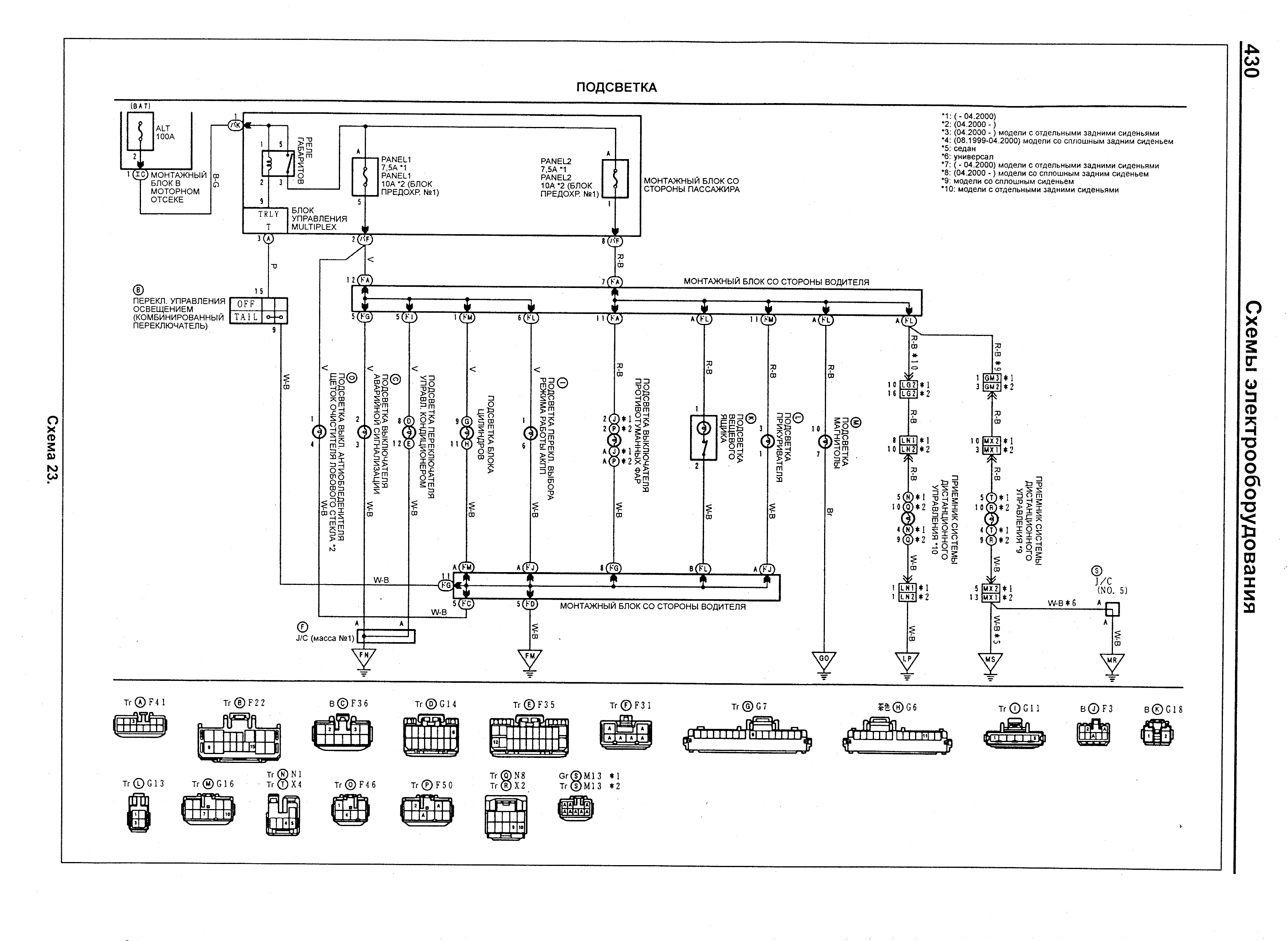

большое спасибо за ответ, но схемы скачаны с этого сайта, букваря у меня нет к сожалению, да это кусочки схемы, но вот допустим монтажный блок со стороны водителя, там перед "L" какой то иероглив чтоли, а снизу в сноске, разъем указан как два штырька, хотя судя по количеству этой буквы разъем должен быть большой.... просто прикупил себе мультивижн, и подсветку бардачка, так судя по схеме и на тот и на этот идут провода с монтажного блока
Добавлено спустя 4 минуты 31 секунду:
допустим это не иероглиф, а буква "к", но где снизу тогда в сноске этот раъем?

очень сложно тебе помочь к сожалению...у тебя на схемах иероглифы, а у меня ваще нечитабельна...всё расплывается. хэлпни, может кто скан хороший этой схемы скинет...или подскажет по книжке.
А конкретный вопрос задай, что надо сделать? Я так понял, ты ищешь возможность подсоединить освещение бардачка? тема есть такая в электрике, там помоему всё подробненько описанно...

Это не буква К, это обозначение блока. В самом начале раздела электрика (стр 271-276) есть описание. У нас используется это обозначение и еще два. Похожее на "К"-монтажный блок со стороны водителя, похожее на "I"-монтажный блок в моторном отсеке, ни на что не похожее-кракозябра какая-то - это монтажный блок со стороны пассажира. Ну а все остальное сказали правильно-Буква обозначает разъем, цифра-ножку этого разъема. Внешний вид разъема и расположение ножек см на вышеприведенных станицах (271-276). Недавно подключал у себя сигналку. Чтобы не морочиться с разъемами, я искал выход этого провода с внешней стороны монтажных блоков(половина всех обозначенных разъемов подходит с внутренней стороны), зачищал провод на подходе к разъему и подпаивался прям к телу провода. ну как-то так
