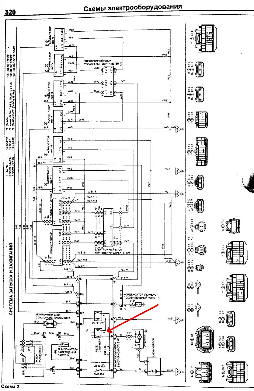

Приехал с работы, заглушил двигатель. Выхожу спустя время, пытаюсь завести, стартер не крутит. Всё остальное в штатном режиме. Начал ковырять релюшку стартера. на выводах 1 и 2 напряжение появляется при положении on. (хотя судя по схеме оно там должно быть постоянно) На 3 и 5 тоже. Релюшка щелкает. Значит работает... Начал сдергивать стартер, до конца не сдернув решил перемкнуть вывод 1 в розетке реле с + аккумулятора. Искрит, но стартер молчит. Пока снимал, пытался снять все штекеры на стартере... Поставил обратно реле, попытался завести. Стартер маслает (правда в снятом состоянии, но подключенный к штатной сети). Вопрос - это меня машина решила поиметь или как?
Незадолго наблюдался следующий глюк: с ключа заводится, а с сигналки все три попытки идентичны сегодняшнему случаю.
Кто что думает, в чем причина?

на 2 должно быть постоянно, на 1 появляется при появлении напряжения на обмотке (при срабатывании реле)....а ты не грешишь на сигналку? может в сервис обратиться кто такие сигналки ставит...
Грешу... Доковырялся до блока, но там всего 2 предохранителя на 5 и 20 А (питание и питание на замки двери). Думал, что может где вразрез реле (контакты 3 и 5) поставили, но там напряжение есть и реле работает. В контакты 1 и 2 релюшку доп. особо не запихнешь. Изврат одним словом. Контакты 1 и 2 завтра измерю еще раз.
Странно, что при подаче на контакт 1 плюса с аккумулятора стартер не маслал. Только провод "горел". 1 - это как я понимаю это подача "+" на втягивающее реле...

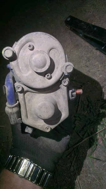

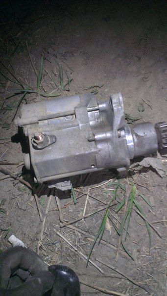

На дроме посоветовали цитирую "Попробуй напрямую подать + от АКБ на вывод 50 реле стартера-это стартер можно так проверить - должен заработать, если исправен." Это реле находится вместе с предохранителями под капотом? если да то на какой именно контакт подавать напряжение их там 4. Объясните если не сложно, в книжке не нашел.
а все нашел в инструкции... еще бы фотку если есть
Снял стартер вот фотки, ткните пожалуйста носом где вывод 50. И как выясгил опытным путем щелкало реле а не стартер.
цеплял - на корпус и + на место куда крепится + от акума ни каких эмоций.

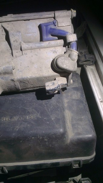

Вот этот должен, стартер можно было и не снимать.
Капец как не удобно было, ну и интересно по смотреть), спасибо за подсказку, по пробовал, стартер выскакивает крутит, но очень слабо, видимо из за севшего акума, и при подаче + на вывод 50 провод "прилипает" к контакту, как будто замыкание. или это нормально? завтра с утра на заряженом по пробую
 Заголовок сообщения: Re: Стартер. Схема его включения и проблема.
СообщениеДобавлено: 26 апр 2014, 19:38
Ну без разъема искрить и будет. Подключали все три провода?
