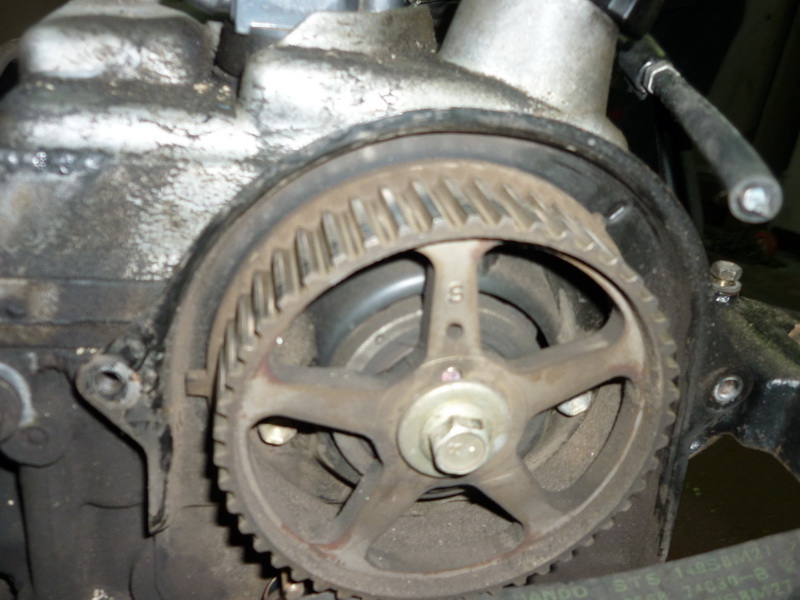

Метки
На шестерне распредвала есть две метки(большая квадратная и маленькая полукруглая).
Комментарий к файлу: два типа меток на шкиве респредвала
P1080674.JPG [ 153.81 КБ | Просмотров: 19208 ]
Зачем нужна квадратная-не знаю. Нас интересует полукруглая. Совмещаем полукруглую метку с углублением на металлическом кожухе ремня ГРМ

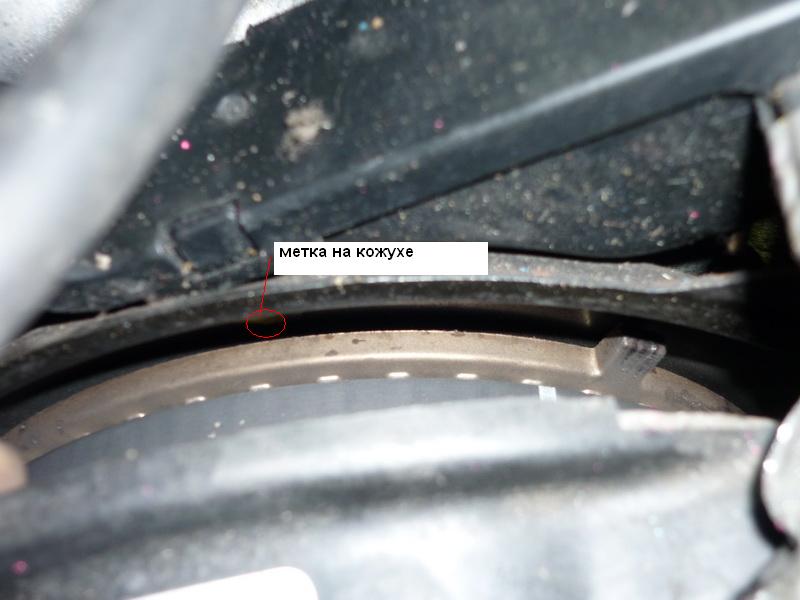

на шестерне коленвала также углубление(не нашел там розовых точек) совмещаем с отливом на корпусе
Внимание: фотка развёрнута на 90 градусов. Метка на шестерне и отлив на корпусе находятся в нижней точке двигателя.
Дополнительно: На коленвале есть ещё пластиковая шестерня с зубчиками (шестерня датчика положения коленвала). На ней есть планка с нанесённой меткой. Эта метка совмещается с меткой на корпусе. Метку на корпусе так просто не обнаружить. Возможно она будет в грязи. Я очистил эту метку попшикав из балончика очистителем карбюратора. Мне показалось более удобным выставлять коленвал именно по этим меткам.

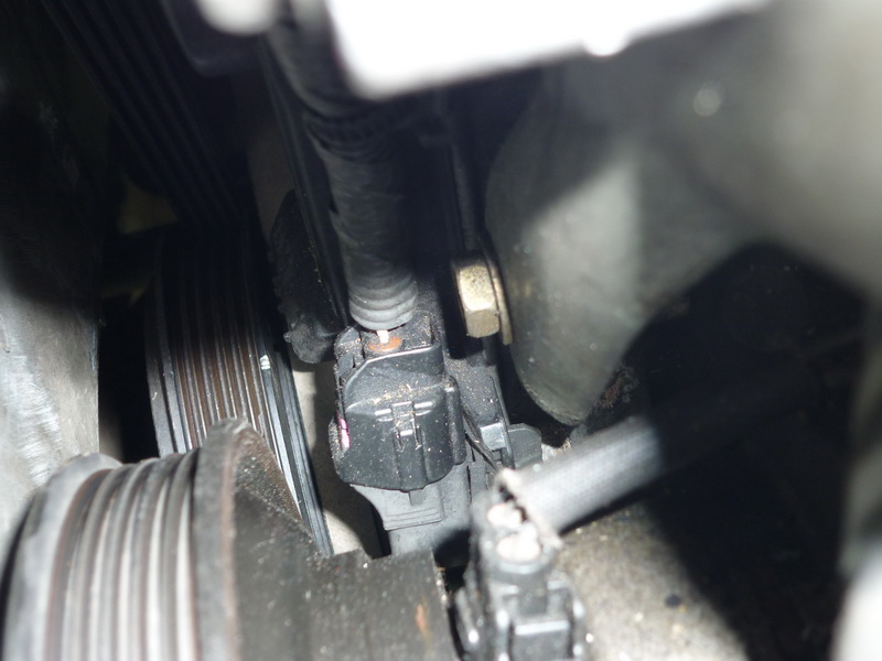

ну и небольшой бонус-для оперативной проверки меток двигателя без какой-либо разборки половины подкапотного пространства делаем следующее
1) откручиваем два легкодоступных винта верхней половины крышки ремня ГРМ
2) совмещаем насечку на внутренней стороне шкива коленвала с положением 0 на нижней половине кожуха ремня ГРМ
Комментарий к файлу: шкив коленвала и кожух ремня ГРМ. Вид сверху
P1080664.jpg [ 123.79 КБ | Просмотров: 19208 ]

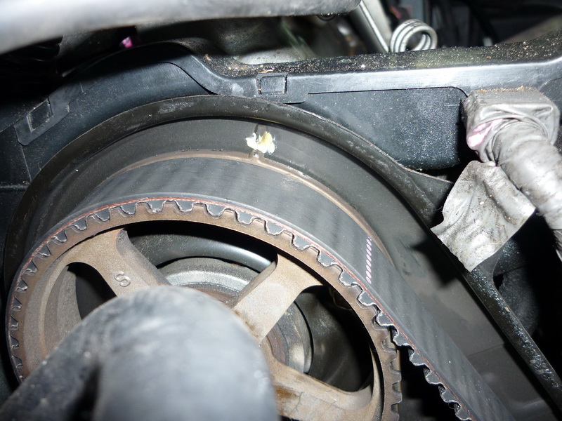

3) отодвигаем немного край кожуха ремня ГРМ и смотрим на совмещение меток шестерни распредвала и металлического кожуха (см. 3 фото)-они должны совпасть. Если видим такую картину-
Комментарий к файлу: вид в щелку
P1080669.jpg [ 61.25 КБ | Просмотров: 19208 ]
-крутим коленвал на один полный оборот.
Если после этого метки совпали(идеально)-ремень стоит правильно. Если вам кажется, что есть смещение хотя бы на ползуба - нужно разбирать и смотреть по меткам на шестерне.

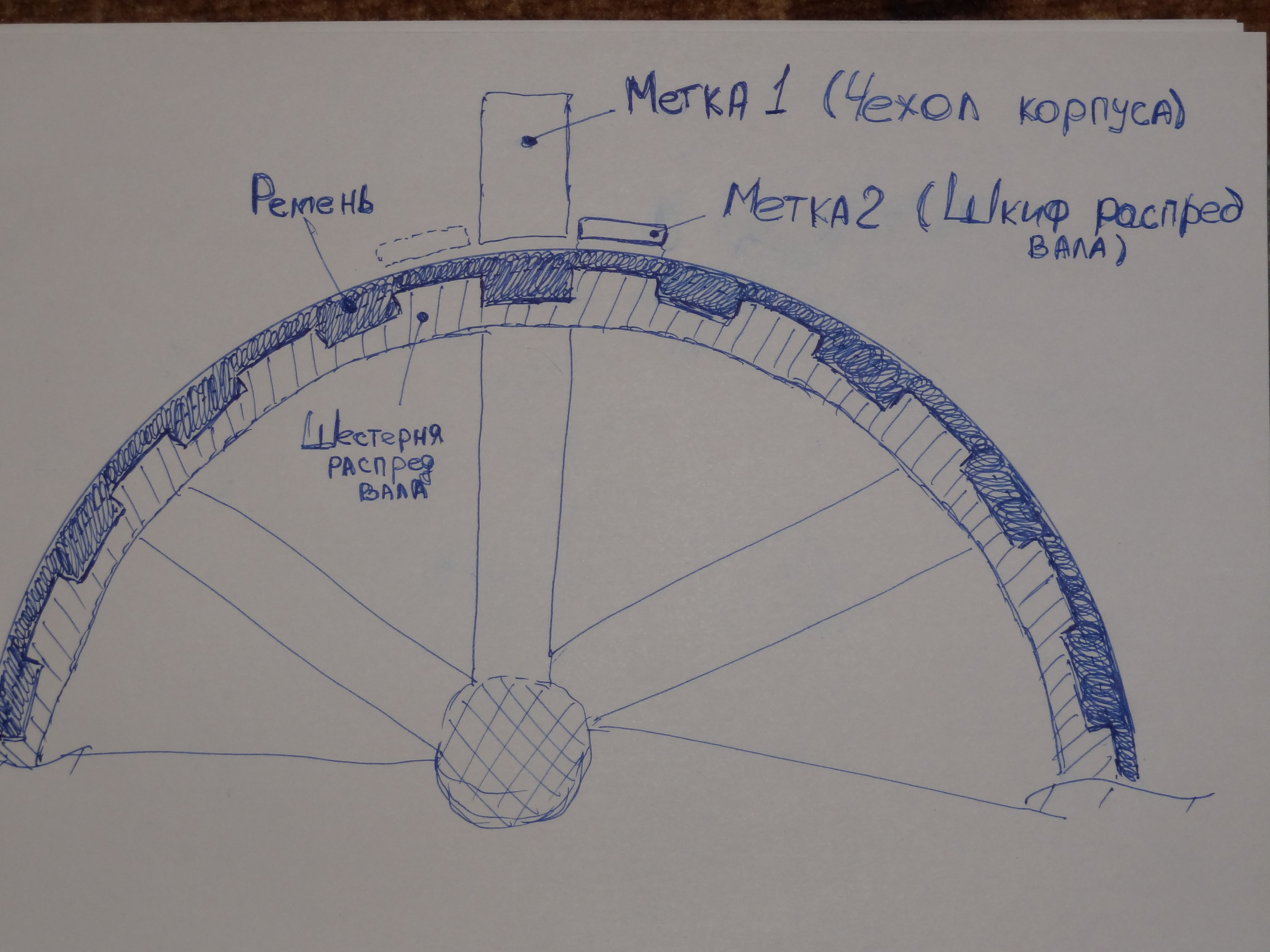

Всем доброго вечера. У меня так сказать назрел один вопрос про установку ремня ГРМ. На днях перебрал свой д4 (да кстати кому интересно отвечу на любые вопросы пока свежо в памяти :D ) и при сборке с ремнем ГРМ промудохолся 2 дня, а дело вот в чем, ремни ставлю SUN (до этого стоял 80 тыс. пробега и состояние ремня хорошее, да и денег меньше стоит и счас на него решился), на фото, которое ниже, ремень как счас стоит на пол зуба уходит вперед при этом машина работает без посторонних шумов. (Метка 1 это метка на корпусе, а метка 2 на шестерне распред вала.) Начинаю перекидывать 1 зуб назад на коленчатом вале, на шестерне распред вала ремень как и положено уходит на 2 зуба и перелетает метку на пол зуба назад (пунктир слева от Метки1), при этом начинаю вручную проворачивать коленчатый вал и поршень упирается в клапан. Отсюда вопрос №1 кто менял ремень у всех тютя в тютю метки совпадают или есть немного разброс? вправо влево от центра. Вопрос №2 если кто ошибался с установкой ремня на 1 или 0,5 зуба как машина себе ведет?За рисунок простите нарисовал как смог :mrgreen: Да, вот что, чуть не забыл, когда распред вал был в разобранном состоянии, то наблюдался небольшой люфт между шестерней и валом.

у меня оригинал ремень, все тютя в тютю.
а старый ремень тоже с отклонением стоял?
тут может демпфер немножко провернулся на шкиву коленвала
, ты метки коленвала на чем смотришь, на шкиву или на шестерне?
и про какой люфт ты пишешь, что шпонка разъё..на
 Заголовок сообщения: Re: Как правильно выставить/проверить ремень ГРМ
СообщениеДобавлено: 09 апр 2012, 13:32
тоже родной ремень и всё в порядке. может ты просто не дотянул по передней стороне ремень? клапана не должны стучать об поршни при смещении на 1 зуб. что то не так. выставлял 1 горшок в ВМТ? похоже ещё на то, что распредвал выствил не так. проверь ВМТ 1-го горшка.

Вопрос как стоял старый ремень интересует меня больше всего, когда его снимал просто перерезал и даже не думал что такой гемор получится. По ходу сработает поговорка "скупой платит дважды" и придется мне идти за оригиналом. Люфт небольшой есть между шестерней распред вала (на которую одевается ремень) и самим валом выпускных клапанов.
uraStav
Не совсем понял выражение что значит "может ты просто не дотянул по передней стороне ремень?"
делал так: Выставил метку распред вала вверху потом метку коленвала и набросил ремень, прокрутил вручную 2 раза все гуд, выдернул чеку на натяжном ролике, завел, по сравнению как было (с разбитыми пальцами) просто великолепно, заглушил и метка ушла на пол зуба вперед, вот что делать не знаю. Так оставить и обкатывать движок или за ремнем идти оригиналом конечно же :smile:
