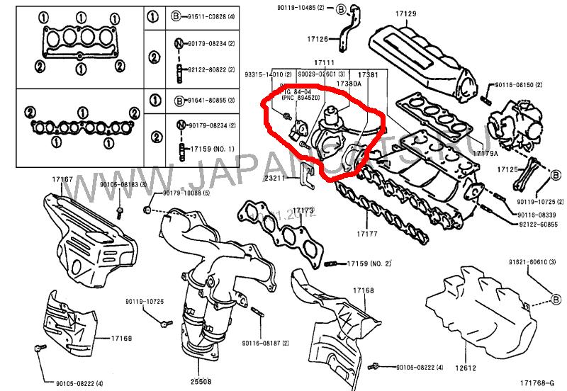

по экзисту этот номерок действительно бьётся как клапан вакуумный. Но там нет вакуума!!! Или перевод некоректный, или DmitriySh чёт напутал. Я на схеме обвёл этот привод:
CImage.JPG [ 98.4 КБ | Просмотров: 1262 ]
DmitriySh, ты по экзисту смотрел, или по факт?, с клапана номерок переписал?

Всем спасибо. Деталь заказал на экзисте новую. Причина замены - появилась ошибка 58. Отдаю в ремонт (время пришло) на замену ГРМ+ролики+сальники+помпа и чистку коллекторов+свечи, ну и привод SCV поменяют. Старый или отремонтирую или выкину, смотря по состоянию.
uraStav - Деталь ты на схеме правильно отметил, я думаю в каталоге не правильный перевод, поскольку деталь отмеченная на схеме, детель в книге и по факту на движке - одна и та-же. Только на схеме ты отметил 2 детали, та что побольше (правее) это электродвигатель-привод заслонок. Та что поменьше (левее) это датчик положения заслонок системы SCV.
