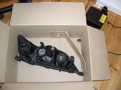

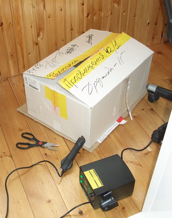

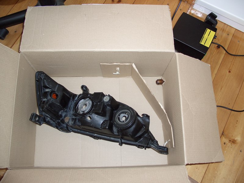

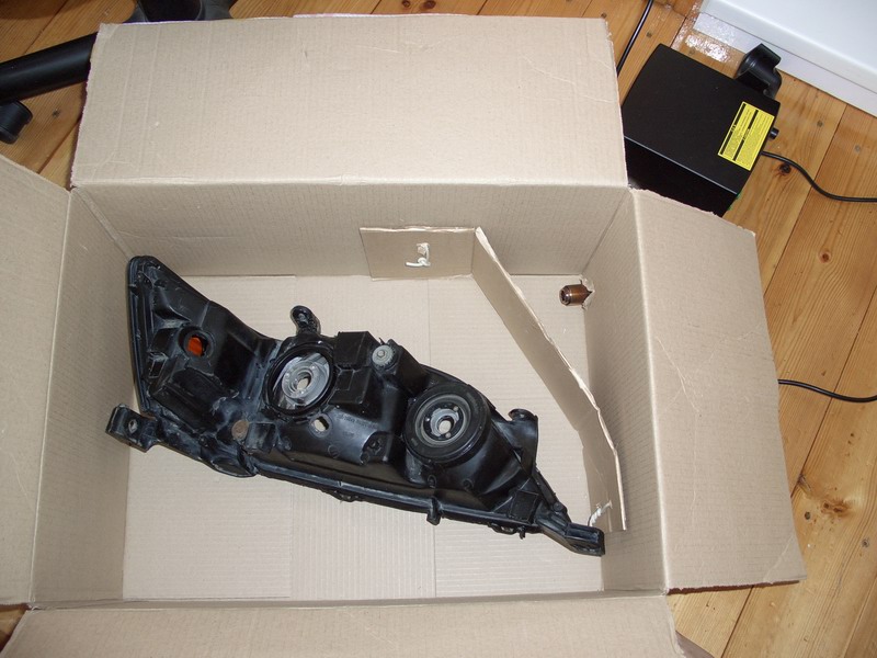

Сегодня случайно по ошибке залил эпоксидный клей в фару, когда отломанный буртик посадочного места лампочки в фаре восстанавливал, пришлось быстренько залить обезжиривателем, что бы не застыл и бегом домой расклеивать фару. В духовку фара не влезла, она по длине 63 см, а без нагрева хрен разбирается, что бы не сломать пришлось мастерить коробку как на видео, хорошо был паяльный фен в наличии для распайки микросхем.
CIMG6033.JPG [ 158.67 КБ | Просмотров: 11560 ]
CIMG6035.JPG [ 150.02 КБ | Просмотров: 11560 ]
Коробку одолжил в магазине, смастерил перегородку, положил туда фару и грел феном, только фен у меня паяльный для микросхем, напор слабенький, вернее делаешь напор воздуха сильнее - не выходит на нужную температуру, вообщем на максимально возможном напоре, при 250 градусов грел 15 минут, толку не было, еще 15 минут, и опять без результата, повысил температуру воздуха на выходе из фена до 350 градусов и чуть квартиру не спалил - :-) коробка задымилась и в руках уже загорелась, еле успел до ванны дотащить, а дым вообще случайно заметил так не сидел рядом, вообщем вовремя успел потушить, но фару в результате расклеил. Для таких дел нужно что то огнестойкое или температуру не повышать выше 250 градусов...
Но как оказалось расклеить фару это еще пол беды, в пять раз труднее было удалить хотя бы половину старого твердого и клейкого битумного герметика, час промаялся, бензином помогал, отверткой выковыривал, весь перемазался, что бы хоть как нибудь частично прочистить пазы под новый герметик. Полностью весь герметик так и не удалил. Решил что это в первый и последний раз такие пытки....
