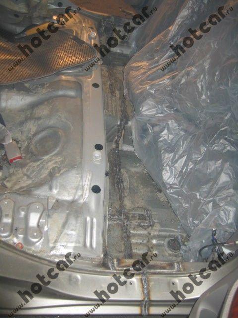

СообщениеДобавлено: 07 янв 2012, 14:31
Где-то посередине порогов, туннеля в полу и т.д...
И эта... обсуждали тут, тут и так далее...
camry_raspil_sbor-11.jpg [ 52.65 КБ | Просмотров: 2140 ]

Сообщения: 4845
Если сварил спец, швы глазами не определить =)
Швы-то можно разглядеть, но они же всё замажут и закрасят :smile:
