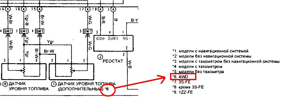

Лёх, так у всех. Один датчик основной - для показаний индикатора, второй дополнительный - для зажигания лампочки низкого уровня топлива. Надо к первому цепляться. Согласно схемы из укваря:
подключение датчиков.JPG [ 48.94 КБ | Просмотров: 4922 ]
ищем в разъёме подключения бензонасоса провод с цветовой схемой W-Bi (бело-синий), и к нему подключаемся.
Как по факту - не скажу. Всё согласно схемы.

NIK475, отпишись по компу. Чё показывает, какие функции имеет. Есть ли возможность затирать ошибки..

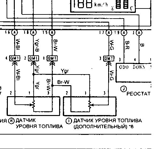

а вот нифига!...смотри внимательнее схему - второй датчик только на 4WD...а красный индикатор это скорее всего сама панель зажигает...
датчик уровня топлива.JPG [ 48.34 КБ | Просмотров: 4915 ]
я про это еще на вики писал...

хм...не доглядел...действительно для 4вд дополнительный датчик используется. это из-за того, что на 4вд мост и бак особой формы? как бы разделён на две полости?
да, как то уже обсуждали это на форуме...искать лень )))...
