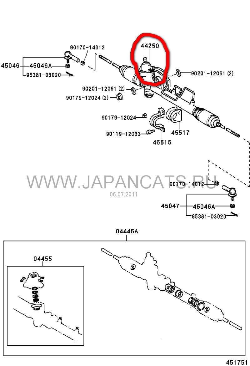

 Заголовок сообщения: ТЕЧЬ РУЛЕВОЙ РЕЙКИ
СообщениеДобавлено: 06 июл 2011, 22:44
Зарегистрирован: 01 июн 2011, 17:52
Сообщения: 123
О машине: SV-40, 4S-FE, темно-синяя красавица
Репутация: 8
Помогите советом:
В обведенной области течь сильная. Что делать? Кто сталкивался?
рейка.jpeg [ 99.26 КБ | Просмотров: 1639 ]
 Заголовок сообщения: Re: Побежала рейка сверху
СообщениеДобавлено: 11 июл 2011, 14:17
Зарегистрирован: 27 фев 2011, 21:36
Сообщения: 76
О машине: Sv-30 4s fe
Репутация: 25
Сегодня буду разбираться с такойже бедой, отпишусь.
СообщениеДобавлено: 16 июл 2011, 11:36
Сообщения: 76
Репутация: 25
Все решилось, все работает, заменил сальник и резиновое колечко на крышке.
СообщениеДобавлено: 16 ноя 2011, 15:43
Сообщения: 123
Репутация: 8
дай номера этих сальников пжлста...

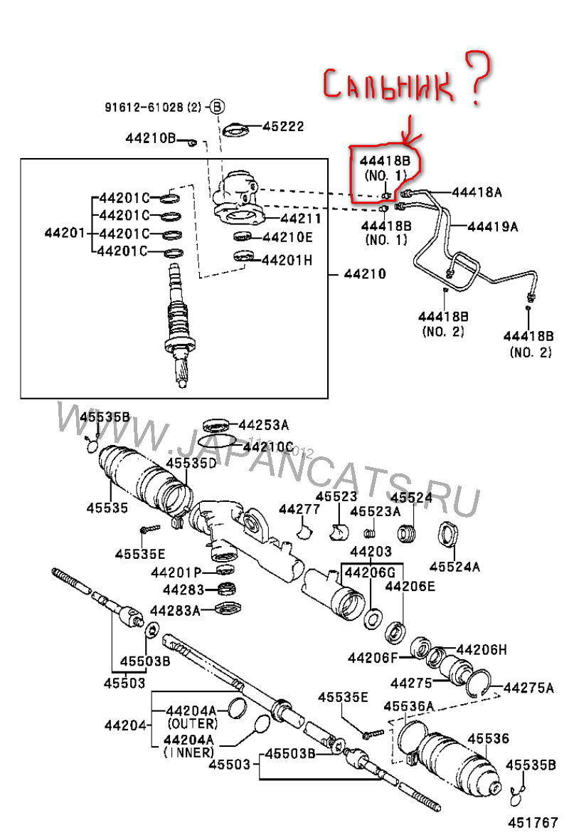

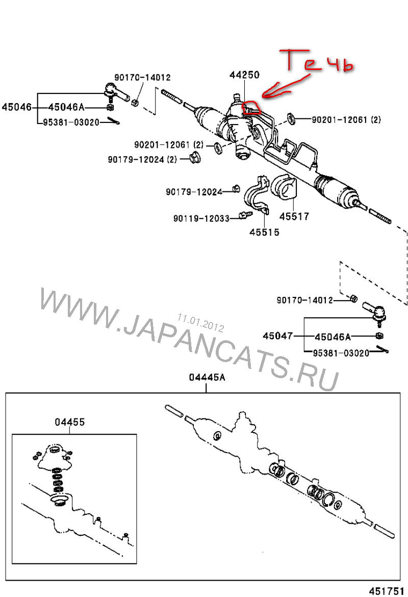

 Заголовок сообщения: Сопливит рул. рейка.
СообщениеДобавлено: 11 янв 2012, 13:36
Сообщения: 123
Репутация: 8
Рис.1. Вот здесь у меня сопливит жидкость гидроусилителя.
рул.рейка.png [ 103.18 КБ | Просмотров: 1476 ]
Рис.2. Обведенное что это? Я так понимаю сальник. Подскажите полный процесс замены "сальника" со слитием жидкости.
сальник рул.рейки.png [ 163.01 КБ | Просмотров: 1476 ]
 Заголовок сообщения: Re: Сопливит рул. рейка.
СообщениеДобавлено: 11 янв 2012, 14:23
Сообщения: 4845
Похоже на сальник.
СообщениеДобавлено: 11 янв 2012, 14:42
Сообщения: 123
Репутация: 8
Так можно его поменять, не снимая рейку?
 Заголовок сообщения: Re: Побежала рейка сверху...
СообщениеДобавлено: 13 янв 2012, 02:41
Сообщения: 76
Репутация: 25
Сальник - 44210Е, делается все на месте, снимать ничего не надо. Жидкость гидроуселителя вся не вытекает. Нужен только ключ с крестовинкой (для удобства).
