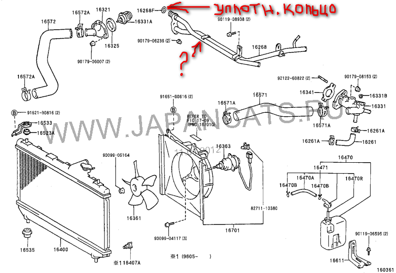

Подскажите, можно ли заменить уплотнительное кольцо не вскрывая саму помпу? Летом когда проверял помпу, сразу заменил это колечко (у нового диаметр был меньше по сравнению со старым) , а родное кольцо совсем исхудало и давала течь. Короче месяц проездил нормально, ну а потом опять старая "болячка" вылезла. Сейчас хочу заказать оригинал. И эту верхнюю трубку на себя не вытянешь, она вместе с нижней вроде заварена пластиной... Так в эту помпу лезть не охота!!!
радиатор.png [ 118.96 КБ | Просмотров: 750 ]

вроде можно...если не сильно отличается от 3S, то они выходят из корпуса помпы парой (одна к шлицу приварена намертво, вторая болтается, но на колечке этом. единственно что надо их открутить от всего (от головы, освободить от резиновых патрубков), чтоб свободно выдернуть можно было. возможно будет мешать выпускной коллектор - его если чё, тоже можно сдёрнуть..

Ага, спасибо, тоже примерно так и предполагал... Потеплеет и начну делать... А то морозы стоят -30...
